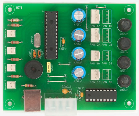

Если вентилятор сконфигурирован как 4-выводный, т.е подключен к разъемам 1A, 1B, 2A, 2B (конфигурируется в программе), то микроконтроллер удерживает напряжение питания вентилятора постоянным на уровне 12 В и управляет скоростью вентилятора ШИМ сигналом. Этот ШИМ сигнал доступнее на выходах микроконтроллера 12 и 13 и, таким образом, возможно управление четырьмя такими вентиляторами. Конструкция разъемов позволяет подключать в них 2- и 3-выводные вентиляторы, которые будут работать в нормальном режиме, т.е. с управлением уровнем напряжения питания.
Выводы тахометров вентиляторов подключены непосредственно к микроконтроллеру (порты микроконтроллера RB0-RB7), который измеряет скорость вращения, и на основе этих измерений осуществляет управление, а также сообщает скорость вращения по интерфейсу USB в программу на ПК. Заметьте, что выход тахометра – это выход с открытым коллектором, поэтому в портах микроконтроллера задействуются внутренние подтягивающие резисторы.
Контроллер управления вентиляторами ПК, вид собранной платы
Внешний вид платы контроллера с установленными компонентами

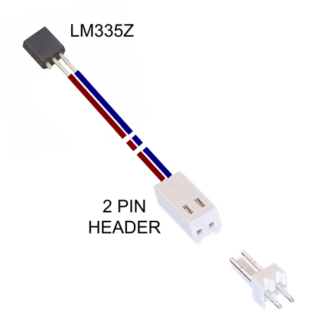

Датчики температуры подключаются к плате контроллера с помощью 2-контактных разъемов. Схема распайки кабеля показана на рисунке ниже. Третий вывод датчика используется для введения температурной компенсации, и в нашем случае не используется.
Распайка кабеля температурного датчика для контроллера вентиляторов
