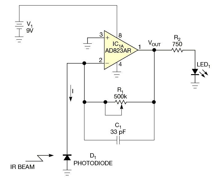

Исправность линии ИК связи можно проверить с помощью схемы, состоящей из усилителя фототока и стандартного светодиода (Рисунок 1). Такое решение обеспечивает визуальную обратную связь, позволяющую индицировать работу передатчика. Схему можно разместить в небольшом пластиковом или металлическом корпусе, запитав ее от батареи 9 В. В качестве фотоприемника используется ИК фотодиод PD333-3C/H0/L2 фирмы Everlight, или любой эквивалентный в корпусе T1¾.
Схема визуализации ИК сигналов
Рисунок 1. Эта схема позволяет детектировать поток ИК излучения от передатчика и визуально отображать его с помощью светодиода.

На микросхеме IC1A сделан фотогальванический усилитель. При попадании энергии инфракрасного потока на фотодиод D1, последний генерирует фототок, смещающий инвертирующий вход усилителя в отрицательную сторону. Соответственно, напряжение на выходе усилителя увеличивается, стремясь сохранить нулевым напряжение виртуальной земли на выводе 2. Передаточная функция усилителя описывается выражением VOUT = I×R1. При большом коэффициенте усиления, даже незначительный поток ИК излучения сместит выход IC1A до уровня положительной шины питания. Используемый операционный усилитель с JFET входом AD823AR фирмы Analog Devices способен напрямую управлять светодиодом через токоограничивающий резистор 750 Ом. Для частотной компенсации усилителя включается конденсатор C1, предотвращающий генерацию схемы, обусловленную емкостной составляющей импеданса D1 и паразитной емкостью входа.
Если, все же, генерация IC1 наблюдается, увеличьте емкость конденсатора C1. Рассчитать необходимое значение C1 можно, используя выражение для запаса по фазе 45°:
где
FC – частота единичного усиления IC1A (типичное значение для AD823 – 16 МГц),
CD – емкость p-n перехода фотодиода D1 при нулевом напряжении смещения, плюс паразитная емкость узла.
Регулировкой R1 добейтесь оптимального усиления. При испытаниях схемы располагайте ИК передатчик как можно ближе к фотоприемнику.

  • Если под рукой мобильный - выберите режим сьемки,направте излучатель на окно камеры.Работу увидите на дисплее даже без схемы.
  • Это правильно, сей час это не актуально. Мобильники с камерами практически есть почти у каждого. В своё время когда мобил с не было, во всяком случае с камерами, использовал более простую схему на одном транзисторе.
  • К тому же чувствительность камер неплохая.Таким же способом можно проверить и любой пульт ДУ ( даже на рынке у продавца ) в "полевых " условиях.
  • фотодиод на вход осциллоскопа - и всего делов то. а так- надо было на контроллере мутить- простых путей то не ищут- явно.
