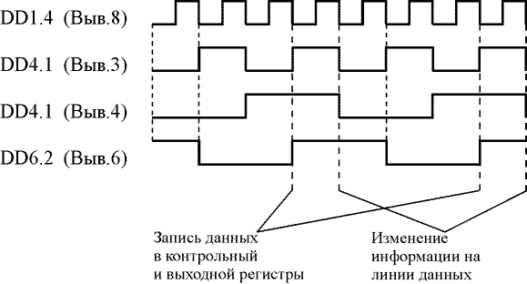

Спад первого положительного импульса с выхода ВЧ-генератора DD1.3, DD1.4 приведет к увеличению состояния счетчика DD4.1 на единицу. Третий отрицательный перепад с выхода ВЧ-генератора приведет к записи в регистры DD9, DD12 первого бита информации с одновременным сдвигом содержимого разрядов всех регистров в направлении их возрастания. По спаду четвертого импульса произойдет переключение входов D0-D7 мультиплексора DD7 и смена информации на линии данных, благодаря увеличению состояния счетчика DD4.2 на единицу. По спаду 32-го положительного импульса ВЧ-генератора, счетчик DD4.2 перейдет в восьмое состояние и на выходе его третьего разряда (вывод 13) будет сформирован отрицательный перепад, означающий завершение формирования очередного положительного импульса на этом выходе счетчика. Этот перепад приведет к увеличению состояния счетчика DD3 на единицу и началу считывания второго байта (второй серии из 8-ми бит) информации с выходов D0-D7 РПЗУ DD5. По спаду 64-го положительного импульса ВЧ-генератора, завершится загрузка текущей светодинамической комбинации в регистры DD9, DD10 и DD12, DD14. Одновременно, спад 64-го импульса с выхода ВЧ-генератора приведет к появлению отрицательного перепада на четвертом выходе счетчика DD4.2 (вывод 14) и установке RS-триггера в исходное нулевое состояние. На его прямом выходе (вывод 8 – DD2.1) будет установлен уровень логического нуля, который запретит работу ВЧ-генератора. Этот же низкий уровень приведет к переключению выходов регистров в активное состояние, и текущая светодинамическая комбинация будет отображаться до момента очередного отрицательного перепада на выходе элемента DD2.3. В результате многократного повторения описанной выше процедуры происходит последовательная передача 16-битных пакетов по линии данных последовательного интерфейса и воспроизведение светодинамических комбинаций, записанных в ИМС РПЗУ по двум последовательным адресам. Поскольку время загрузки светодинамических комбинаций в регистры очень мало (всего 0.64 мс при частоте ВЧ-генератора 100 кГц, что выше частоты синхроимпульсов в 4 раза, поскольку на каждый из них приходится 4 импульса ВЧ-генератора), то смена комбинаций происходит визуально незаметно, а кратковременное переключение выходов регистров в третье состояние, как отмечалось ранее, полностью исключает эффект мерцания даже малоинерционных светодиодов.
Для формирования импульсов синхронизации регистра использован дешифратор на элементе ИСКЛЮЧАЮЩЕЕ ИЛИ DD6.1. Это позволило «привязать» длительность импульсов к частоте ВЧ-генератора и легко изменять ее резистором R8. Необходимость в этой регулировке возникает при работе контроллера на очень длинные линии связи в условиях повышенного уровня шумов. (С увеличением длины соединительной линии возрастает амплитуда помехи, наводимой смежными проводниками.) При длине линии до 10 м частота импульсов ВЧ-генератора соответствует максимальному значению (100 кГц) и движок резистора R8 устанавливается в положение соответствующее минимальному сопротивлению. Следует особо подчеркнуть, что моменты изменения логических уровней на линии синхронизации равноудалены друг от друга (см. временную диаграмму на Рис. 2), что соответствует скважности синхроимпульсов равной двум (меандр). Это необходимо для полного завершения переходных процессов в линии связи к моменту записи данных и исключения ложного срабатывания регистров. Применение мощных буферных элементов на основной плате контроллера типа КР1554ТЛ2 (74AC14) обеспечивает быструю перезарядку паразитных емкостей линии, что увеличивает крутизну фронтов импульсов, передаваемых по линии связи, и повышает помехоустойчивость при работе на длинные несогласованные линии.

Рисунок 2. Временная диаграмма формирования импульсов синхронизации

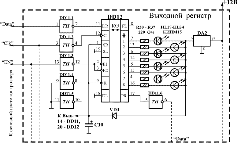

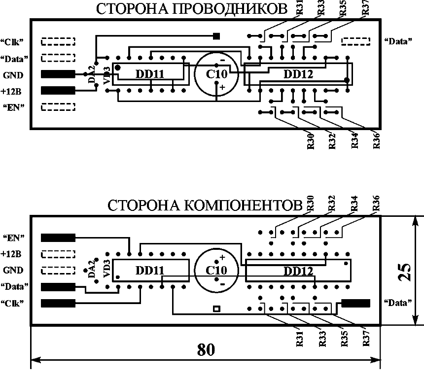

Контроллер собран на печатной плате из двухстороннего стеклотекстолита размерами 80×130 мм и толщиной 1.5 мм (Рис. 3), а выходные регистры – 25 × 80 мм (Рис. 5). Схема электрическая принципиальная одного выходного регистра показана на Рис. 4. В устройстве применены постоянные резисторы типа МЛТ-0,125, подстроечные – СП3-38б в горизонтальном исполнении, конденсаторы неполярные (С1-С5) типа К10-17, оксидные (С6-С11) – К50-35. На основной плате контроллера установлены светодиоды типа АЛ307 стандартной яркости, а в выносной гирлянде – сверхъяркие четырех цветов КИПМ15 диаметром 10 мм, размещенные в чередующейся последовательности. Учитывая различие в падении напряжения на прямо смещенных светодиодах (для красного и желтого это значение составляет 2.1 В, а для синего и зеленого – 3.0 В), необходимо включать соответствующие ограничительные резисторы: 220 и 150 Ом. Для управления мощной нагрузкой выходные регистры нужно дополнить транзисторными или симисторными ключами. РПЗУ КР573РФ5 заменима КР573РФ2. Возможно применение непосредственно на месте РПЗУ микросхемы памяти с электрическим стиранием (ЭСППЗУ) типа AT28C16-15PI без изменения рисунка печатной платы. Счетчик КР1564ИЕ20 (74HC4040N) можно заменить КР1561ИЕ20 (CD4040BN), но при этом токоограничительные резисторы R9…R12 нужно увеличить в три-четыре раза. Мультиплексор DD7 КР1564КП7 (74HC151) заменим КР1564КП15 (74HC251). Регистры DD9, DD10 типа КР1564ИР24 (74HС299), используемые на основной плате контроллера, можно заменить КР1554ИР24 (74AC299), а также КР1533ИР24. Поскольку микросхемы ТТЛШ-структуры КР1533ИР24 (SN74ALS299) потребляют достаточно большой ток даже в статическом режиме (около 35 мА), в удаленных (выходных) регистрах рекомендуется использовать регистры КМОП-структуры типа КР1554ИР24 (74AC299). Соединительная линия при длине до 10 м выполняется жгутом из 4 многожильных проводников сечением 0.35 мм2 (для сигнальных линий) и 1 мм2 («общий» провод) в изоляции и заканчивается 9-контактной вилкой типа DB-9. На печатной плате установлен ответный разъем XN1 (на схеме не показан).

Рисунок 4. Схема электрическая принципиальная выходного регистра

Рисунок 5. Топология печатной платы выходного регистра
Количество элементов гирлянды может достигать нескольких десятков (их удобно увеличивать кратно восьми) без существенного изменения протокола последовательного интерфейса. Необходимо лишь установить требуемое количество регистров и соответственно изменить число тактовых импульсов синхронизации. Естественно нужно учитывать изменение диапазона адресов РПЗУ, соответствующего одной светодинамической комбинации. Если нужно управлять гирляндой, число элементов которой превышает сотню, придется использовать дополнительные буферные регистры. При этом передача данных в буферные регистры будет производиться с более низкой тактовой частотой, а в выходные регистры, подключенные к их выходам, данные будут переписываться после завершения цикла передачи данных в буферные. Естественно, при этом потребуется некоторое усложнение протокола.
