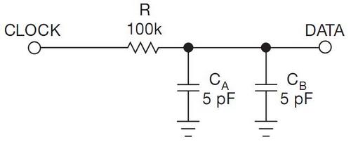

Микроконтроллер управляет регистрами сдвига по входу тактирования CLK. Этот же сигнал поступает через RC фильтр на входы данных A и B регистра сдвига. Интегрирующую цепочку (RC фильтр) образует резистор R номиналом 100 кОм и емкость входов A и B регистра сдвига (Рисунок 2). Как известно, напряжение на конденсаторе RC цепочки не может измениться мгновенно. Время заряда и разряда зависит от емкости конденсатора и сопротивления резистора. Оценить его можно по постоянной времени T= R×C×ln2 и в нашем случае она будет равна приблизительно R×C×ln2=100 кОм×(5 пФ+5 пФ)×0.7=0.7 мкс.
 RC цепочка с постоянной времени 0.7 мкс
 Рисунок 2.
RC фильтр (интегрирующая цепочка), образованный резистором R и емкостью входов A и B регистра сдвига
Для записи лог. 0 в регистр сдвига микроконтроллер должен удерживать на линии ввода/вывода низкий уровень приблизительно 2 мкс, что намного больше постоянной времени. И затем передать стробирующий импульс, который должен быть по длительности меньше постоянной времени, чтобы не пройти через RC фильтр. Для записи логической 1 в регистр сдвига микроконтроллер должен удерживать высокий уровень дольше, чем постоянная времени. Затем микроконтроллер опять формирует стробирующий импульс длительностью около 0.25 мкс (два машинных цикла), который меньше постоянной времени и не меняет логическое состояние на входе данных.

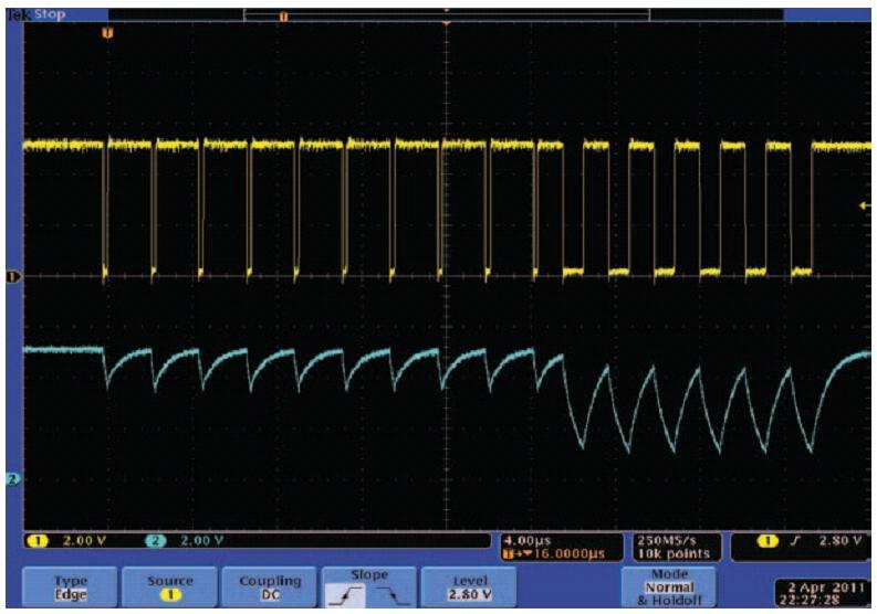

На Рисунке 3 показана осциллограмма, где отображен тактовый сигнал (желтый) и сигнал на входе данных сдвигового регистра после RC фильтра (голубой).
 Рисунок 3.
Осциллограмма сигналов при записи в регистры сдвига двоичного значения 1111111111000000.  Верхняя осциллограмма - тактовый сигнал, нижняя - сигнал данных
Нарастающий фронт тактового сигнала (переход от низкого логического уровня к высокому) загружает данные в регистр сдвига. Кроме того, на Рисунке 3 видно, что минимальный уровень сигнала логического 0 и логической 1 на входе данных является 1.3 В и 3.1 В, соответственно. Напряжение логического порога входа регистра сдвига – 2.5 В.
