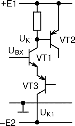

Подобные же проверки для различных конфигураций вряд ли могут вызвать затруднения. К примеру, для рис. 7.13 потенциал на базе VT1 не вправе превышать значения E – UБЭ2 = – 0.7 В и не должен опускаться ниже UБЭ1 + UБЭ3 = 1.4 В. Если нужно предусмотреть работу схемы также и при отрицательных напряжениях на входе, соответственно опускают и потенциал на коллекторе VT3 (рис. 7.20).
Рис. 7.20. Расширение диапазона допустимых синфазных сигналов требует повышения UK1 и понижения UK3
Разумеется, подобные проблемы отпадают для схем типа преобразователей тока в напряжение: там синфазный сигнал равен нулю.

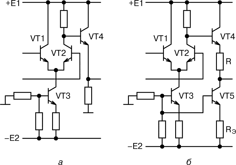

Вопрос об уровнях напряжений на выходе оконечного транзистора, освещенный в «Шаге 4», требует здесь уточнения по причинам, которые будут сейчас ясны. Так, рассмотрев в качестве примера схему на рис. 7.21, а, мы заключаем, что потенциал на ее выходе (эмиттер VT4) не может быть произвольным.
Рис. 7.21. Шкала выходных напряжений ограничена (а); генератор балластного тока одновременно решает и задачу сдвига уровня (б)
  Радиолюбитель: Я вижу, что он никак не ниже напряжения на базе VT2, а иначе открылся бы коллекторный переход VT2.
Да, выходное напряжение не может стать ниже синфазного. Возникает задача сдвига шкалы выходных уровней «вниз».
  Радиолюбитель: Для чего?
Потому что, возможно, требуется более широкий диапазон выходных напряжений. Заметьте еще одно: уже при UВЫХ = 0 закроется VT4 – ток его эмиттера снизится до нуля.
  Радиолюбитель: Разве?
Это закон Ома – посмотрите на ток через нагрузочный резистор. Возникает задача балластировки выходного транзистора.
Итак, работа с разнополярными сигналами даже на холостом ходу, т. е. при IН = 0, требует доработки схемы.
Сдвиг уровня
Строя схему типа масштабного усилителя разнополярных напряжений по типу рис. 7.16, б, мы сталкиваемся с ситуацией, когда выходное напряжение может быть как выше, так и ниже синфазного входного сигнала. Значит, приходится сопоставлять диапазоны уровней синфазного напряжения и уровней напряжений на выходе (шкалу выходных напряжений). Не всегда их легко совместить (рис. 7.21, а).
Схемы, подобные рис. 7.20, разрешают подобную трудность за счет применения транзистора другого типа проводимости, но этот вариант может быть проблематичным для интегральной схемы.
Рис. 7.21, б показывает реализацию сдвига уровня с применением генератора тока на VT5. В ней шкала выходных напряжений смещена относительно диапазона напряжений на коллекторе VT2 вниз на величину UБЭ4 + IК5R. Регулируя второе слагаемое, можно расположить эту шкалу относительно «нуля» желаемым образом, например, симметрично.
Балластный ток
Снова сравним рис. 7.21, а и б. Генератор тока на VT5 выполняет также еще одну функцию: задает балластный ток выхода, равный IК5, не допуская запирания выходного транзистора VT4 и обеспечивая самый нижний уровень выходного потенциала, равный потенциалу базы VT5.
Подведем итог – что мы должны сделать при создании схемы.
Во-первых. Выбрать напряжения питания так, чтобы E1 > UВЫХ.max и –E2 < UВЫХ.min.
Во-вторых. Если это требуется, то тем или иным способом «отвязать» шкалу выхода от шкалы синфазных напряжений.
В-третьих. Задать балластный ток оконечного транзистора из условия отсутствия закрывания для всех возможных значений UВЫХ.
  Радиолюбитель: Но ведь простой резистор, присоединенный к «минусовой» питающей шине, тоже создает балластный ток.
Это так, но проведите элементарные расчеты, и вы убедитесь, что оптимальное значение сопротивления подобрать сложно.

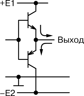

Схемы, подобные изображенной на рис. 7.22, исключают закрывание оконечного каскада. Поэтому они не нуждаются в балластных токах. Но надо быть готовым столкнуться со своими особенностями, иные из которых будут затронуты в дальнейшем.
Рис. 7.22. В двухполярных оконечных каскадах обеспечиваются любые направления выходного тока
