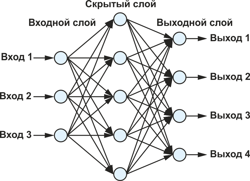

Как уже говорилось, CNN используются для распознавания образов и классификации объектов, содержащихся во входных данных. CNN делятся на различные секции: один входной слой, несколько скрытых слоев и один выходной слой. Небольшая сеть с тремя входами, одним скрытым слоем с пятью нейронами и одним выходным слоем с четырьмя выходами показана на Рисунке 2. Все выходы нейронов соединены со всеми входами в следующем слое. Сеть, показанная на Рисунке 2, не способна обрабатывать значимые задачи, и используется здесь только в демонстрационных целях. Даже в этой небольшой сети в формуле, используемой для описания сети, 32 смещения и 32 веса.
Небольшая нейронная сеть.
Рисунок 2. Небольшая нейронная сеть.

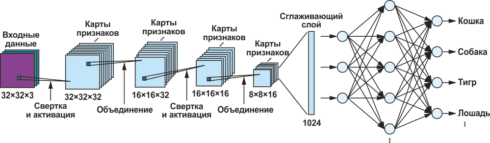

Нейронная сеть CIFAR – это тип CNN, который широко используется в задачах распознавания образов. Она состоит из двух основных типов слоев: сверточных и объединяющих, которые используются для эффективного обучения нейронных сетей. В сверточном слое используется математическая операция, называемая сверткой, для выявления закономерностей в массиве значений пикселей. Свертка происходит в скрытых слоях, как показано на Рисунке 3. Этот процесс повторяется несколько раз, пока не будет достигнут желаемый уровень точности. Следует отметить, что выходное значение операции свертки всегда особенно велико, если два сравниваемых входных значения (изображение и фильтр, в данном случае) похожи. Это называется матрицей фильтра, которую также называют ядром фильтра или просто фильтром. Затем результаты передаются в слой объединения, который генерирует карту признаков – представление входных данных с выделением важных признаков. Это считается еще одной матрицей фильтра. После обучения в рабочем состоянии сети эти карты признаков сравниваются с входными данными. Поскольку карты признаков содержат характеристики, характерные для конкретного класса объектов, которые сравниваются с входными изображениями, нейроны срабатывают только в том случае, если их содержимое совпадает. Комбинируя эти два подхода, сеть CIFAR может быть использована для распознавания и классификации различных объектов на изображении с высокой точностью.
Модель сети CIFAR, обученной на наборе данных CIFAR-10.
Рисунок 3. Модель сети CIFAR, обученной на наборе данных CIFAR-10.

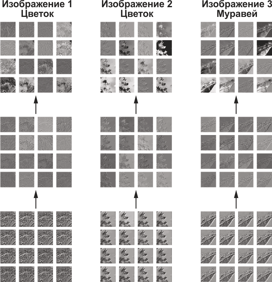

Основное отличие сверточных нейронных сетей от сетей других типов заключается в способе обработки данных. С помощью фильтрации входные данные последовательно изучаются на предмет их свойств. С увеличением количества последовательно соединенных сверточных слоев растет и уровень детализации, который можно распознать. Процесс начинается с простых свойств объекта, таких как края или точки, после первой свертки, а затем продолжается с более детальными структурами, такими как углы, окружности, прямоугольники и т.д., после второй свертки. После третьей свертки признаки представляют собой сложные образы, которые напоминают части объектов на изображениях и обычно уникальны для данного класса объектов. В нашем примере это усы или уши кошки. Визуализация карт признаков, как показано на Рисунке 4, не является необходимой, но она помогает понять суть свертки.
Feature maps for a CNN.
Рисунок 4. Карта признаков для CNN.
Даже небольшие сети, такие как CIFAR, состоят из сотен нейронов в каждом слое и множества последовательно соединенных слоев. Количество необходимых весов и смещений быстро растет с увеличением сложности и размера сети. В примере CIFAR-10, изображенном на Рисунке 3, насчитывается уже 200,000 параметров, которые требуют определенного набора значений в процессе обучения. Карты признаков можно дополнительно обработать с помощью объединяющих слоев, которые уменьшают количество параметров, требующих обучения, но при этом сохраняют важную информацию.
Как уже упоминалось, после каждой свертки в CNN нередко происходит объединение, часто называемое в литературе подвыборкой. Это служит для уменьшения размерности данных. Если вы посмотрите на карты признаков на Рисунке 4, то заметите, что большие области практически не содержат значимой информации. Это происходит потому, что объекты составляют не все изображение, а лишь небольшую его часть. Оставшаяся часть изображения не используется в этой карте признаков и, следовательно, не имеет значения для классификации. В слое объединения задается тип объединения (максимальное или среднее) и размер оконной матрицы. В процессе объединения оконная матрица пошагово перемещается по входным данным. Например, при максимальном объединении берется самое большое значение данных в окне. Все остальные значения отбрасываются. Таким образом, количество данных постоянно уменьшается, и в итоге они вместе со свертками формируют уникальные свойства соответствующего класса объектов.
Однако результатом этих сверток и объединения групп является большое количество двумерных матриц. Для достижения нашей реальной цели – классификации – мы преобразуем двумерные данные в длинный одномерный вектор. Преобразование выполняется в так называемом сглаживающем слое, за которым следуют один или два полностью связанных слоя. Нейроны в двух последних типах слоев похожи на структуру, показанную на Рисунке 2. Последний слой нашей нейронной сети имеет ровно столько выходов, сколько классов необходимо выделить. Кроме того, в последнем слое данные также нормализуются, чтобы получить распределение вероятностей (97.5% кошки, 2.1% леопарда, 0.4% тигра и т. д.).
