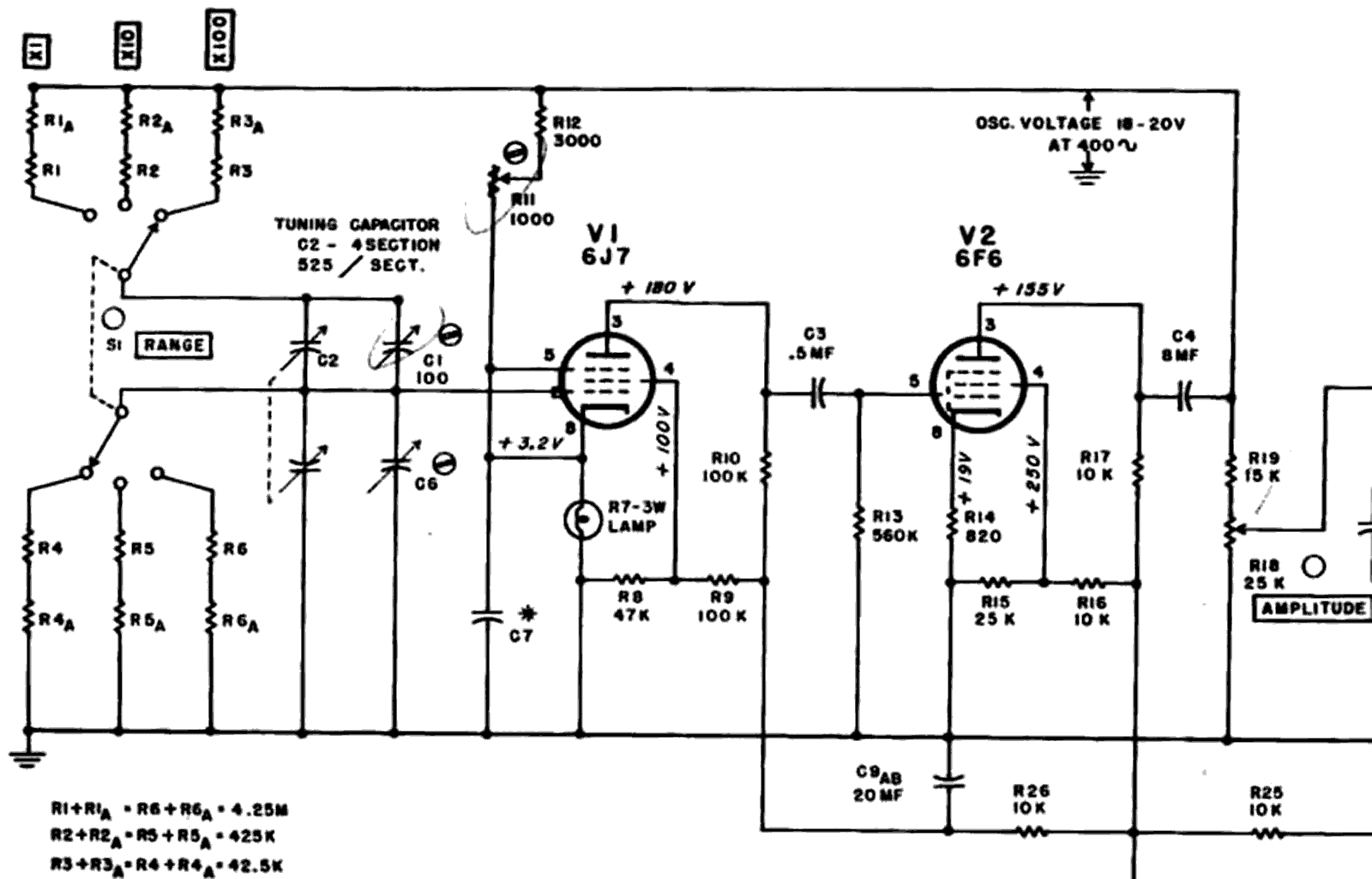

В качестве основного генератора он выбрал простую схему с мостом Вина (Рисунок 2). Однако сигнал с моста Вина имел слишком большие искажения, чтобы его можно было использовать в качестве эффективного генератора звуковых частот. Опираясь на свои исследования в области отрицательной обратной связи, он разработал умную схему компенсации. Он поместил 3-ваттную лампочку накаливания последовательно с катодом пентода (вакуумной лампы) – активного компонента генератора.
Часть схемы Model 200А. Лампа R7 работала как элемент отрицательной обратной связи, термически регулируя ток катода V1.
Рисунок 2. Часть схемы Model 200А. Лампа R7 работала как элемент отрицательной обратной
связи, термически регулируя ток катода V1.сы HP, Санта-Клара, Калифорния.
Лампочка действовала как резистор, сопротивление которого зависит от температуры и тока. При слабом токе катода вольфрамовая нить была холодной и имела низкое сопротивление. При протекании большего тока температура нити увеличивалась, а вместе с ней увеличивалось и сопротивление. При такой конфигурации устройство обеспечивало отрицательную обратную связь по току, протекающему через пентод. С отрицательной обратной связью мост выдавал синусоиды с искажениями менее 1%.

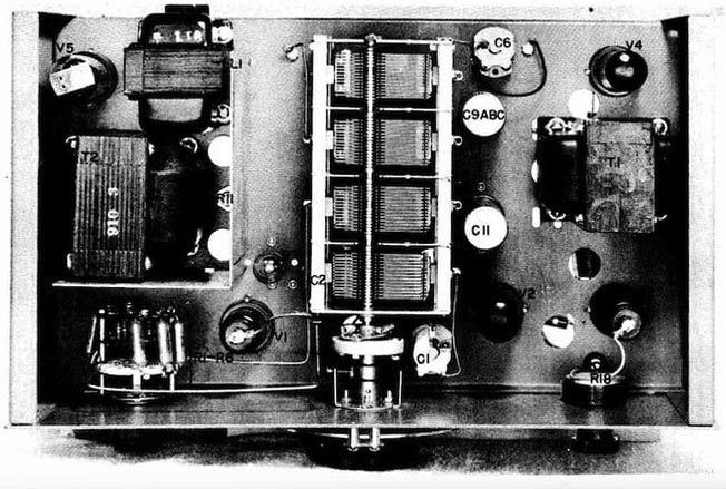

Вид сверху генератора Model 200A.
Рисунок 4. Вид сверху генератора Model 200A.

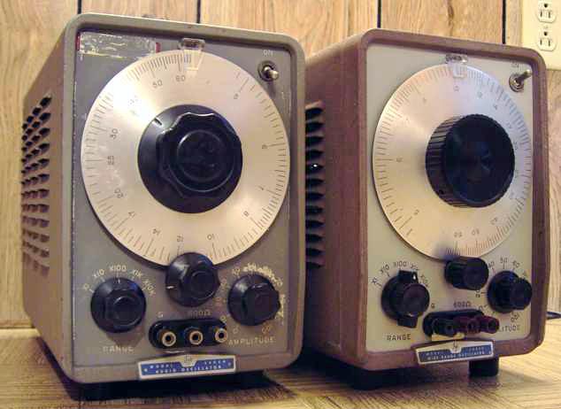

Model 200A и 200B выпускались до 1952 года, когда их сменил Model 200CD. 200CD стал последним ламповым прибором, выпущенным HP, и самым долгоживущим (Рисунок 5). Он включался в каталог контрольно-измерительных приборов Hewlett-Packard до 1985 года.
Генератор Model 200CD. (Фото с сайта https://people.ohio.edu/).
Рисунок 5. Генератор Model 200CD. (Фото с сайта people.ohio.edu).

  • Искажения моста вина это зависимость амплитуды от частоты. Вот потому и лампочка. Эта идея дожила и до транзисторных времен. Советские схемы с терморезистором ТПМ-2/0,5А в нете. Там же и с лампочками, для тех у кого терморезистора нет. Но работает такое не очень. Тепловая инерция существенна и совпадение характеристики лампочки-термистора с нужной генератору весьма условна.
