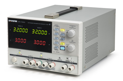

Компания GW Instek предлагает потребителям серию многоканальных источников питания GPD-73303S (см. на фотографиях) и GPD-73303D. Приборы серии GPD-73303 относятся к классу линейных источников питания и имеют несколько важных технических особенностей, в числе которых: высокое разрешение (Uвых/Iвых), легкость в настройке и управлении, высокая стабильность напряжения и низкий уровень пульсаций и помех.
Электромеханические реле Hongfa – надежность и качество 19 января 2023
GW Instek GPD-73303S
Выходная мощность составляет 90 Вт на канал (КАН1/КАН2), до 180 Вт в режиме объединения двух выходов . Дискретность установки и индикации выходных параметров: 100 мВ/10 мА (GPD-73303D) и 1 мВ /1 мА (GPD-73303S), что в 10…100 раз превышает аналогичный параметр в сопоставимых моделях источников. Приборы выполнены в компактном корпусе с гибкой сдвижной ручкой для переноски. На нижней панели расположены ножки с резиновыми вставками для устойчивого размещения на столе. На задней стенке корпуса имеется гнездо интерфейса USB, входная колодка сетевого шнура питания с встроенным предохранителем и переключатель выбора номинального напряжения (~100 В / 120 В / 220 В / 240 В). В комплект поставки входит 3 пары соединительных проводов (кр./черн.): GTL-104 × 2 шт (10А, «под винт» – зажим крокодил) и GTL-105 (3 А, «банан» 4 мм - зажим крокодил).
Источники серии GPD-73303 в первую очередь ориентированы для питания радиотехнических устройств стабилизированным постоянным напряжением (током). С учетом максимального разрешения в три разряда после децимальной точки (GPD-73303S), полной русификации органов управления и информации на панелях, источники могут использоваться как в лабораторных, так и производственных условиях. Функциональность источников повышает наличие пяти ячеек внутренней памяти. Доступ к 4-ем из них осуществляется кнопками прямого ввода №№ 1-4 на лицевой панели. Ячейка № 5 предназначена для хранения заводских настроек. При включении питания источника из нее (по умолчанию) загружается профиль с режимом и настройками выходных параметров, который был активен непосредственно перед выключением.
Прибор реализован в виде соединения в одном корпусе трех независимых источников питания. С помощью переключателей на лицевой панели задается один из режимов работы: независимый, последовательный или параллельный. В независимом режиме обеспечивается возможность независимой регулировки напряжения и тока на выходе каждого из источников. При включении последовательного или параллельного режимов работы выходы источников соединяются автоматически, а управление выходными параметрами осуществляется органами настройки КАН 1. В режиме соединения на данном канале (ведущем) появляются внутренние помехи (нестабильность, пульсации выходных параметров), уровень которых пропорционален изменению значений величин на выходах обоих каналов.
Для формирования выходного напряжения каналов КАН 1/2 используется комбинация конвертера полумоста и линейного регулятора. Конвертер полумоста принимает PWM (модуляцию ширины пульса) с высокочастотным переключением. Линейный регулятор выравнивает напряжение на выходе. Выходное напряжение на канале 1 и 2 может регулироваться в пределах от 0 до 30 В при макс. токе до 3 A. Регулировка выходного напряжения и тока происходит с помощью ручек управления которые могут задавать значения в двух режимах: грубая и точная установка. Для переключения между режимами достаточно всего лишь нажать ручку установки уровня напряжения или тока (2-х уровневый регулятор). В режиме точной подстройки напряжения или тока на панели загорается соответствующий сигнальный светодиод.
Канал КАН3 является выходом фиксированного постоянного напряжения с номиналами Uвых из ряда значений 2.5 В / 3.3 В / 5 В. Напряжение выбирается при помощи ползункового трехпозиционного переключателя, удобно расположенного непосредственно над выходными клеммами источника. Максимальный выходной ток до 3 А. Канал КАН 3 является постоянно активированным, напряжение на его выходе не зависит от текущего положения кнопки «ВЫХОД» (Вкл/Выкл).
На лицевой панели источника питания расположены цифровые индикаторы (СДИ), красного (ток) и зеленного цвета (напряжение) на которых отображаются значения выходных параметров. В режиме соединения индикаторы ведущего и ведомого каналов используются для контроля значений выходных параметров, а регулировка выходного напряжения и тока осуществляется органами управления ведущего канала.
