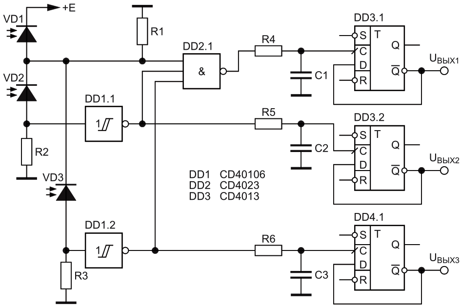

Трехкомандный переключатель, Рисунок 2, выполнен по модифицированной схеме. При активации фотодиода VD1 включается/отключается первый канал управления UВЫХ1.
Трехкомандный переключатель с оптоэлектронным управлением.
Рисунок 2. Трехкомандный переключатель с оптоэлектронным управлением.
Для автономного управления вторым каналом (UВЫХ2) необходима одновременная активация фотодиодов VD1 и VD2.
Для управления третьим каналом (UВЫХ3) необходимо совместное задействование фотодиодов VD1 и VD3.

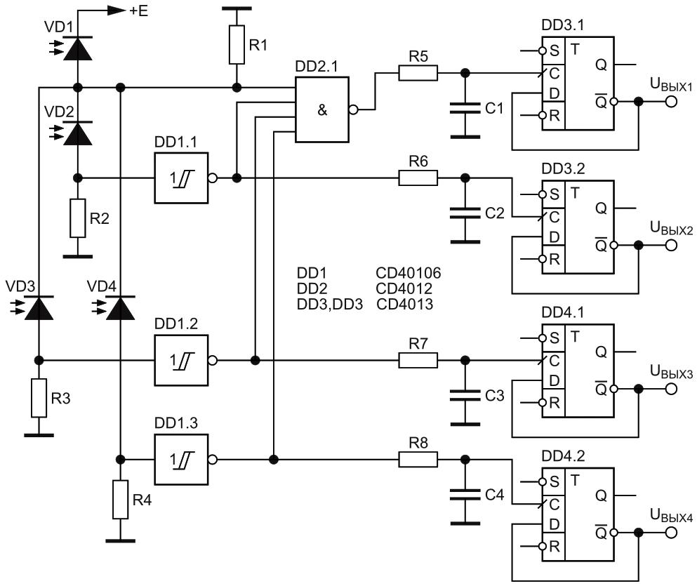

На Рисунке 3 показана электрическая схема четырехкомандного оптоэлектронного переключателя. Сигнал на выходе UВЫХ1 переключается только в том случае, если засвечивается фотодиод VD1. Переключение уровня сигнала на выходе UВЫХ2 происходит при одновременном засвечивании фотодиодов VD1 и VD2. На выходе UВЫХ3 уровень сигнала меняется при одновременном засвечивании фотодиодов VD1 и VD3.

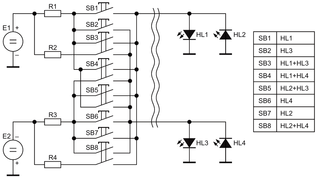

На основе переключателей с оптоэлектронным управлением могут быть созданы многоканальные переключающие устройства с минимальным количеством проводов управления. Так, например, при использовании трехпроводной линии управления возможно использование восьми уникальных управляющих команд, активирующих светодиоды HL1–HL4 оптронных пар, Рисунок 4: HL1, HL1+HL3, HL1+HL4, HL2, HL2+HL3, HL2+HL4, HL3 и HL4. Светодиоды оптронных пар, Рисунок 4, обозначены как HL1–HL4.
Пример выполнения передающей части блока управления приведен на Рисунке 4. Для реализации приемной части такой конструкции потребуются оптопары, имеющие как минимум три фотодиода. Промышленно пока выпускаются оптопары, имеющие только два фотодиода, например, HCNR200-350 с коэффициентом передачи 100%. Решить проблему нехватки фотодиодов оптронных пар можно за счет последовательного включения светодиодов двух или даже трех оптронов. Это теоретически позволит увеличить количество каналов управления.
Передающая часть оптоэлектронного переключателя на 8 команд. R1=R2=R3=R4.
Рисунок 4. Передающая часть оптоэлектронного переключателя на 8 команд. R1=R2=R3=R4.
В восьмиканальном передатчике оптоэлектронных сигналов с использованием трехпроводной линии управления, Рисунок 4, использованы 8 кнопок без фиксации и без возможности одновременного их нажатия.
Светодиоды оптронных пар включены попарно встречно, что обеспечивает их самозащиту от повышенного обратного напряжения. Последовательность высвечивания светодиодов в зависимости от номера нажатой кнопки SB1–SB8 приведена на Рисунке 4.
