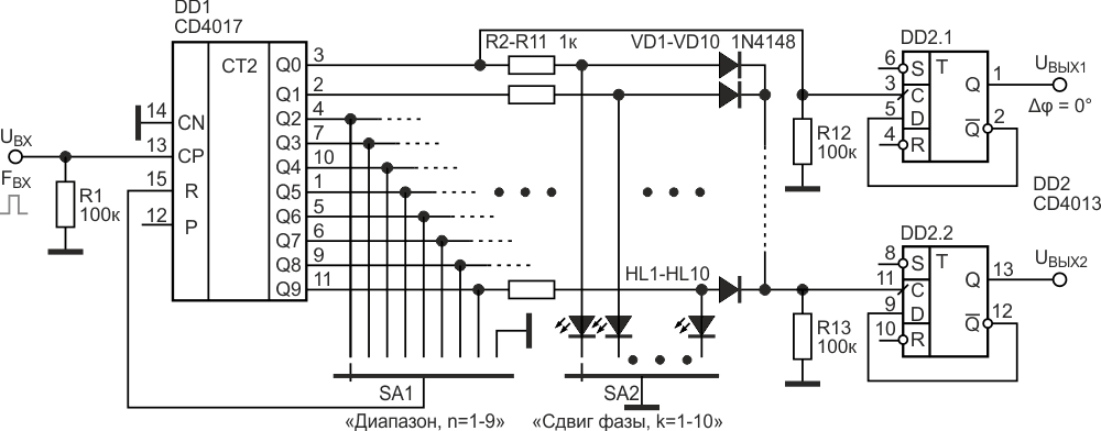

На Рисунке 1 приведена схема фазовращателя, выполненного всего на двух корпусах микросхем CD4017 и CD4013 и позволяющего дискретно переключать рабочий диапазон и шаг фазового сдвига выходного сигнала.
Многодиапазонный фазовращатель с переключаемым шагом сдвига фаз.
Рисунок 1. Многодиапазонный фазовращатель с переключаемым шагом сдвига фаз.
Входная микросхема DD1 CD4017 представляет собой счетчик импульсов с встроенным декодером. При подаче на вход счетчика тактовых импульсов уровень «лог. 1» последовательно по кругу перемещается с выхода Q0 на Q1, затем на Q2 и т.д. Переключатель SA1 задает количество задействованных выходов счетчика (количество тактов, достаточных для завершения полного цикла – возвращения уровня «лог. 1» на стартовую позицию – выход Q0).
С выхода Q0 сигнал поступает на вход D-триггера DD2.1 микросхемы CD4013, работающего в режиме деления частоты. Такой режим обеспечивает на выходе триггера коэффициент заполнения выходных импульсов 50% вне зависимости от такового импульса на его входе.
Сигналы с остальных девяти выходов счетчика импульсов суммируются через последовательно включенные цепочки из резисторов R2–R11 и диодов VD1–VD10 на резисторе R13.
Выбор одного из выходов Q2–Q9 счетчика, запускающего второй D-триггер DD2.2 и задающего шаг фазового сдвига, производится при помощи переключателя SA2. Выбранный выход счетчика через один из токоограничивающих резисторов R2–R11 и ему соответствующий светодиод HL1–HL10 нагружается на общую шину. Сигнал со счетчика, поступающий на резистор R13, прерывается.
Таким образом решаются одновременно две задачи: происходит задание шага фазового сдвига и осуществляется визуальная индикация его выбора.

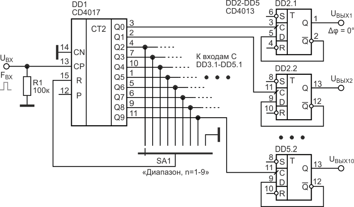

На Рисунке 2 показан вариант выполнения многодиапазонного фазовращателя, имеющего 10 выходов (по числу выходов Q0–Q9 счетчика импульсов DD1). Такой вариант фазовращателя позволит без переключений одновременно получать на выходе устройства от 2 до 10 сигналов с одинаковым фазовым сдвигом между каналами.
Многодиапазонный фазовращатель с параллельными независимыми выходами сдвига фаз.
Рисунок 2. Многодиапазонный фазовращатель с параллельными независимыми выходами сдвига фаз.
