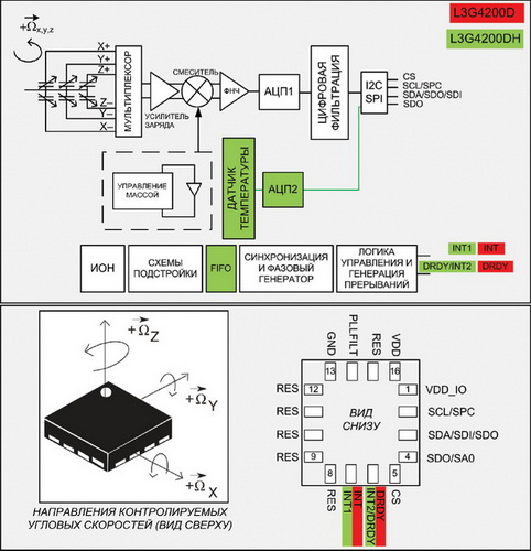

Перечисленные характеристики являются общим набором особенностей для L3G4200D/DH, а разобраться с их отличиями поможет рисунок 1.
Структурная схема и расположение выводов гироскопов L3G4200D/DH
Рис. 1. Структурная схема и расположение выводов гироскопов L3G4200D/DH
Из представленной здесь структурной схемы видно, что L3G4200DH отличается повышенной степенью интеграции. У L3G4200DH предусмотрен 96-уровневый буфер FIFO, который позволяет накопить 32 набора значений угловых скоростей относительно осей x, y и z. Использование буфера FIFO позволит снизить частоту генерации прерываний управляющего процессора, что, как следствие, дает ему возможность дольше находиться в дежурном режиме работы и, в конечном счете, позволяет существенно снизить средний потребляемый системой ток. L3G4200DH содержит дополнительный АЦП для 8-битной оцифровки напряжения встроенного датчика температуры, что дает возможность избавиться от внешней ИС датчика температуры в системах, где необходима функция контроля температуры. Наличие у L3G4200DH буфера FIFO отразилось и на различиях в назначении выводов. В отличие от L3G4200D, у микросхемы с индексом DH вывод готовности данных (DRDY) имеет альтернативное назначение – выход генерации прерывания по заполнению буфера (INT2).

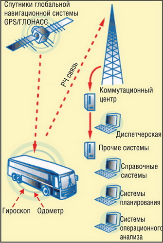

Благодаря малым размерам и низкому потребляемому току L3G4200D/L3G4200DH перспективны для применения в набирающих популярность 3D-пультах дистанционного управления (например, для совместной работы с презентационным оборудованием) и 3D-манипуляторах «мышь», которые обеспечивают работу с системами трехмерного моделирования, включая компьютерные игры и САПР, через интуитивно-понятный интерфейс. Кроме того, эти трехосевые гироскопы могут применяться в системах позиционирования для повышения точности устройств спутниковой навигации и сохранения ее работоспособности в условиях нестабильного или полного отсутствия приема спутниковых сигналов. Пример – на рисунке 2.
Система автоматического мониторинга транспорта
Рис. 2. Система автоматического мониторинга транспорта
Здесь представлена структура системы автоматического мониторинга транспорта, предназначенной для формирования информации о местоположении транспортных средств в реальном времени. Для повышения точности спутниковой навигации дополнительно учитываются данные об инерциальном движении, которые оцениваются с помощью гироскопа и имеющегося в составе любого современного транспортного средства одометра (датчик количества оборотов колеса, предназначенный для измерения пройденного пути). После обработки всей оперативной информации формируются более точные данные о положении, направлении и скорости движения, которые передаются в коммуникационный центр через РЧ-канал, а затем выводятся на экран в диспетчерской и отправляются другим системам. Помимо L3G4200D/L3G4200DH отличным кандидатом для работы в подобном применении может служить модуль LSM320HAY30, который в 28-выводном корпусе LGA (4.4×7.5×1.1 мм) интегрирует трехосевой акселерометр и двухосевой гироскоп (pitch, yaw). Такой модуль способен полностью контролировать движение инерциальной системы, избавляет от необходимости использования одометра и создает предпосылки для беспроводной реализации устройства мониторинга.

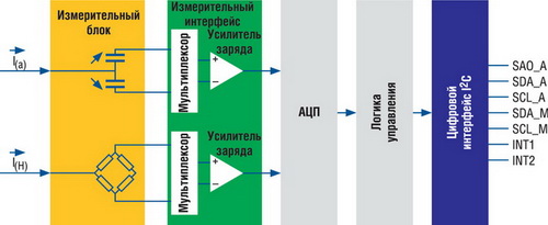

Структура модуля LSM303DLH показана на рисунке 3.
Структурная схема модуля цифрового компаса LSM303DLH
Рис. 3. Структурная схема модуля цифрового компаса LSM303DLH
Каналы измерения напряженности магнитного поля предусматривают работу в одном из семи программно-выбираемых диапазонов от ±(0.13...0.81) мТл (ведется разработка модуля для диапазона до 2 мТл). В свою очередь каналы измерения линейных ускорений поддерживают работу в одном из трех программно-задаваемых диапазонов ±2/±4/±8g. Вывод результатов измерений организован в цифровом виде (16-битный формат). Для этого в модуль интегрированы АЦП и два независимых последовательных интерфейса I2C (поддерживаются скоростные режимы 100 и 400 кГц). Модуль предусматривает возможность раздельного перевода в экономичный режим работы трактов магнетометра и акселерометра и генерации двух сигналов прерывания с гибкой программируемой настройкой. Данные прерывания позволяют активизировать управляющий процессор в случае обнаружения движения и свободного падения. Функциональные возможности модуля завершают функции тестирования, которые могут быть инициированы по запросу пользователя раздельно для трактов магнетометра и акселерометра. Столь внушительные возможности модуля реализованы в рамках чрезвычайно компактного 28-выводного корпуса LGA с размерами 5×5×1 мм. Его рабочие характеристики гарантированы для диапазонов напряжения питания 2.5…3.3 В и температур –30...85 °C.
