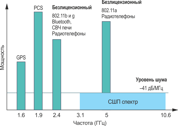

СШП сигналы совместно используют радиочастотный спектр
Участки частотного диапазона, выделенного для СШП, уже используются существующими системами связи. Например, как показано на Рисунке 1, часть диапазона около 5 ГГц может использоваться как СШП, так и беспроводными сетями высокой пропускной способности стандарта 802.11a.
Диаграмма, иллюстрирующая работу СШП ниже «уровня шума».
Рисунок 1. Диаграмма, иллюстрирующая работу СШП ниже «уровня шума».
СШП пытается более эффективно использовать ограниченные спектральные ресурсы.

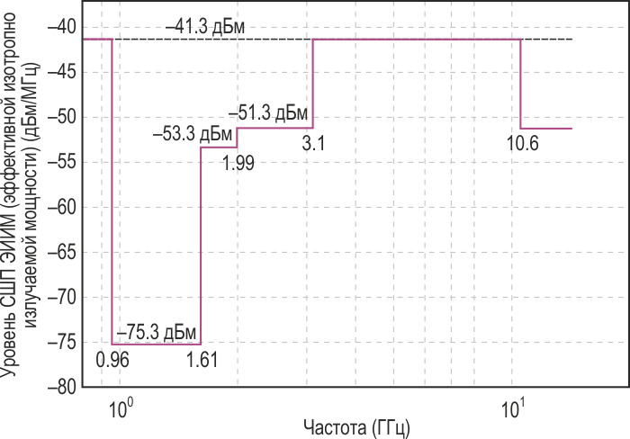

Как может СШП технология использовать тот же самый спектр, что и уже существующие радиосистемы, не создавая помех? Это достигается ограничением спектральной плотности мощности электромагнитного сигнала, излучаемого СШП передатчиком.
Согласно требованиям FCC (Федеральной комиссии по связи США, регулятором в области использования радиоспектра), спектральная плотность мощности эксплуатируемого в помещении СШП передатчика должна быть ниже -41 дБ/MГц в диапазоне частот от 3.0 до 10.0 ГГц. Это ограничивает уровень помех, создаваемых СШП устройством.
Показанная на Рисунке 2 спектральная маска отражает требования, предъявляемые FCC к передатчикам, используемым внутри помещения.
Спектральная маска СШП передатчика, используемого в помещении.
Рисунок 2. Спектральная маска СШП передатчика, используемого в помещении.

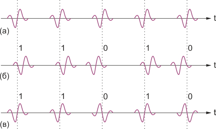

Для передачи информации эти импульсы могут модулироваться различными способами. На Рисунке 4 показано, как меняют импульсную последовательность фазоимпульсная и двухпозиционная фазовая модуляция.
Позиционно-импульсная модуляция (б) и бифазная модуляция (в) изменяют немодулированную последовательность (а).
Рисунок 4. Позиционно-импульсная модуляция (б) и бифазная модуляция (в)

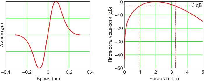

Следует заметить, что короткая длительность соответствует широкой полосе в частотной области (Рисунок 5). Таким образом, в соответствии с длительностью сигнала, широкополосный сигнал будет излучаться СШП передающей антенной.
Сигналы, переданные импульсной радиосистемой, занимают широкую полосу частот.
Рисунок 5. Сигналы, переданные импульсной радиосистемой, занимают широкую полосу
частот.
Как центральная частота, так и ширина полосы передаваемых сигналов полностью зависят от ширины импульса.

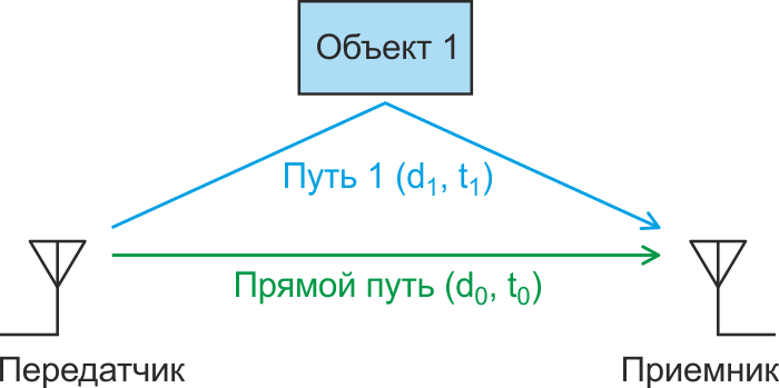

СШП сигналы обладают большей устойчивостью к эффекту многолучевого распространения, чем обычные беспроводные технологии. Предположим, что кроме прямого пути распространения электромагнитных волн от передатчика к приемнику существует и иной путь, вызванный отражениями от некоторого объекта (Рисунок 6).
Иллюстрация эффекта многолучевого распространения.
Рисунок 6. Иллюстрация эффекта многолучевого распространения.
Время t, требуемое переданному сигналу, чтобы пройти общее расстояние d заданного пути, может быть получено с помощью следующей формулы:
d = c × t,

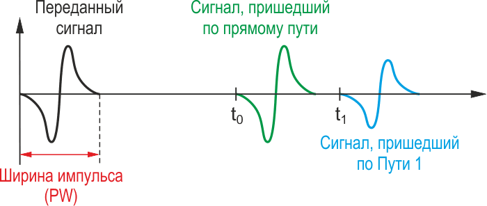

где с обозначает скорость распространения электромагнитной волны, равную примерно 3×108 м/с. Следовательно, на каждый переданный импульс на входе приемника появляются два импульса. Это иллюстрируется Рисунком 7, где переданный и принятый импульсы показаны на одной диаграмме.
На каждый переданный импульс на входе приемника появляются два импульса.
Рисунок 7. На каждый переданный импульс на входе приемника появляются
два импульса.
На Рисунке 7 два принятых импульса легко различимы, так как они не перекрывают друг друга. Однако в общем случае это не так. Изучая рисунок, можно увидеть, что импульсы не будут мешать друг другу только в том случае, если разность задержек между двумя импульсами, пришедшими разными путями (t1-t0), будет больше ширины импульса (PW).
Поскольку СШП импульсы имеют очень малую длительность, маловероятно, чтобы импульсы, пришедшие другими путями, мешали бы полезному импульсу. Следовательно, можно легко извлечь нужный сигнал из тех, которые возникают вследствие нежелательных отражений. Это делает СШП систему более невосприимчивой к эффекту многолучевого распространения. В качестве альтернативы, энергия может быть суммирована с помощью Rake-приемника.
