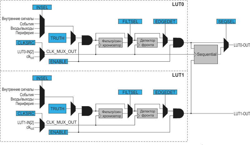

Модуль конфигурируемой логики CCL представляет собой периферийное устройство, которое позволяет создавать логические функции в микроконтроллерах без необходимости использования внешних логических компонентов. Сам по себе модуль CCL не является инновационным решением: он уже использовался в серии 32-битных микроконтроллеров SAM L21, а также в контроллерах линейки ATxmega, однако в новых сериях 8-битных контроллеров AVR он, можно сказать, обрел вторую жизнь.
Функциональная схема модуля CCL.
Рисунок 1. Функциональная схема модуля CCL.
Модуль CCL (Рисунок 1) дает разработчику доступ к следующему функционалу:
  • Логические операции AND, NAND, OR, NOR, XOR, XNOR, NOT;
  • Составные логические операции;
  • Последовательные логические операции: D Latch (по уровню), D flip-flop (по фронту), JK-, RS-триггеры;
  • Возможность синхронизации и фильтрации сигналов;
  • И многое другое.
CCL включает в себя несколько модулей комбинационной логики (LUT), количество которых зависит от модели микроконтроллера, а также узлы реализации последовательных логических операций (Sequential).
Каждый модуль LUT, в свою очередь, содержит:
  • Входной коммутатор,
  • Таблицу истинности (Truth Table),
  • Отключаемый узел фильтрации и синхронизации (Filter/Synch),
  • Отключаемый детектор фронта (Edge Detector).
С входным коммутатором все более-менее понятно: он позволяет подключить вход LUT к линиям GPIO, шине Events или периферийным устройствам – аналоговому компаратору, таймеру и так далее. Остальные же составляющие LUT заслуживают более детального рассмотрения.

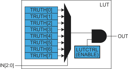

Таблица истинности и комбинационная логика
Модуль комбинационной логики (LUT) позволяет пользователю составлять логические функции при помощи таблицы истинности (Truth Table, Таблица 1).
Таблица 1. Таблица истинности LUT с тремя
входными операндами
IN[2] IN[1] IN[0] OUT
0 0 0 TRUTH[0]
0 0 1 TRUTH[1]
0 1 0 TRUTH[2]
0 1 1 TRUTH[3]
1 0 0 TRUTH[4]
1 0 1 TRUTH[5]
1 1 0 TRUTH[6]
1 1 1 TRUTH[7]
Для описания логической функции необходимо ввести параметр, представляющий собой 8-битное число, в котором каждый бит описывает значение логической функции для входной комбинации из трех операндов. Значения операндов являются адресом, указывающим место бита в числе. Пример описания простых логических функций приведен в Таблице 2.

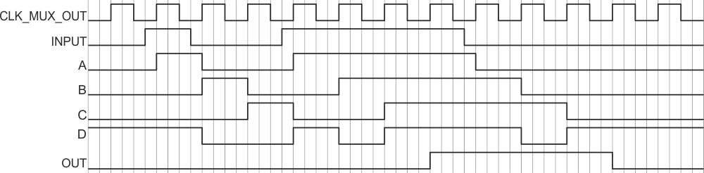

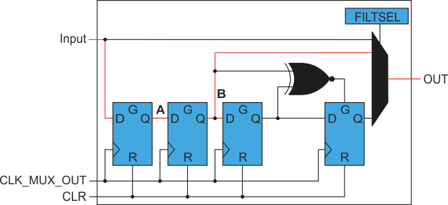

Двухступенчатый синхронизатор, фильтр и детектор фронта
Выход таблицы истинности является комбинаторной функцией входных операндов, что может вызвать короткие сбои в работе алгоритма при изменении их значения. В большинстве случаев эти сбои не вызывают каких-либо проблем, но, если выход LUT настроен, например, на запуск таймера, сбой может вызвать его нежелательный запуск и нарушить работу периферии. Для подавления сбоев используются специальные компоненты, такие как двухступенчатый синхронизатор, фильтр и детектор фронта.
Отключаемый узел фильтрации и синхронизации (Filter/Synch).
Рисунок 4. Отключаемый узел фильтрации и синхронизации (Filter/Synch).

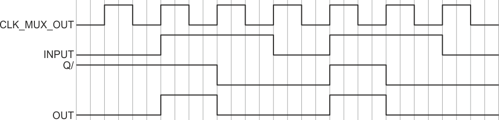

Двухступенчатый синхронизатор в совокупности с фильтром образуют отключаемый узел фильтрации и синхронизации (Filter/Synch) (Рисунок 4). При использовании данного узла выходной сигнал таблицы истинности синхронизируется с тактовым сигналом микроконтроллера и задерживается на величину до двух тактов при синхронизации без фильтрации и до четырех тактов при синхронизации с фильтрацией. Сбои, возникающие в LUT на протяжении этих тактов, будут отсеяны (Рисунок 5).
Тайминг двухступенчатого синхронизатора в узле фильтрации и синхронизации.
Рисунок 5. Тайминг двухступенчатого синхронизатора в узле фильтрации и синхронизации.

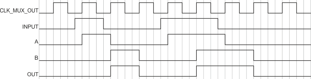

Фильтр
Для повышения вероятности отсеивания сбоев синхронизатор может быть использован вкупе с настраиваемым фильтром. При включении фильтра выходной сигнал LUT будет задержан на четыре такта, и сигнал короче двух тактов будет отфильтрован (Рисунок 6). Однако в тех случаях, когда выходной сигнал LUT имеет высокое состояние в течение нескольких тактов, работа системы может быть нарушена, так как часть полезного сигнала будет отфильтрована. Фильтр следует использовать только тогда, когда не имеет особого значения, будет ли задержан или укорочен выходной сигнал. Перед включением фильтра рекомендуется проанализировать самый короткий действительный сигнал LUT в текущей конфигурации.
Тайминг фильтра в узле фильтрации и синхронизации.
Рисунок 6. Тайминг фильтра в узле фильтрации и синхронизации.

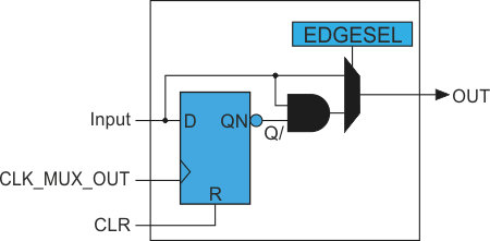

Детектор фронта
Детектор фронта.
Рисунок 7. Детектор фронта.
Детектор фронта (Edge Detector) позволяет выделить фронт сигнала и, например, запустить процесс генерации импульса при обнаружении нарастающего фронта на входе (Рисунок 7). Примером использования детектора фронта может являться отправка импульса с помощью системы событий для запуска другого периферийного устройства, например, таймера при обнаружении фронта сигнала от LUT (Рисунок 8).

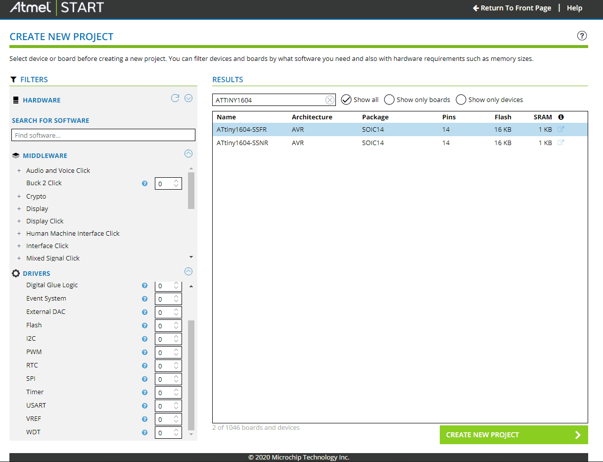

Создадим новый проект в Atmel START и выберем микроконтроллер, который поддерживает CCL (Рисунок 11).
Выбор микроконтроллера в Atmel START.
Рисунок 11. Выбор микроконтроллера в Atmel START.

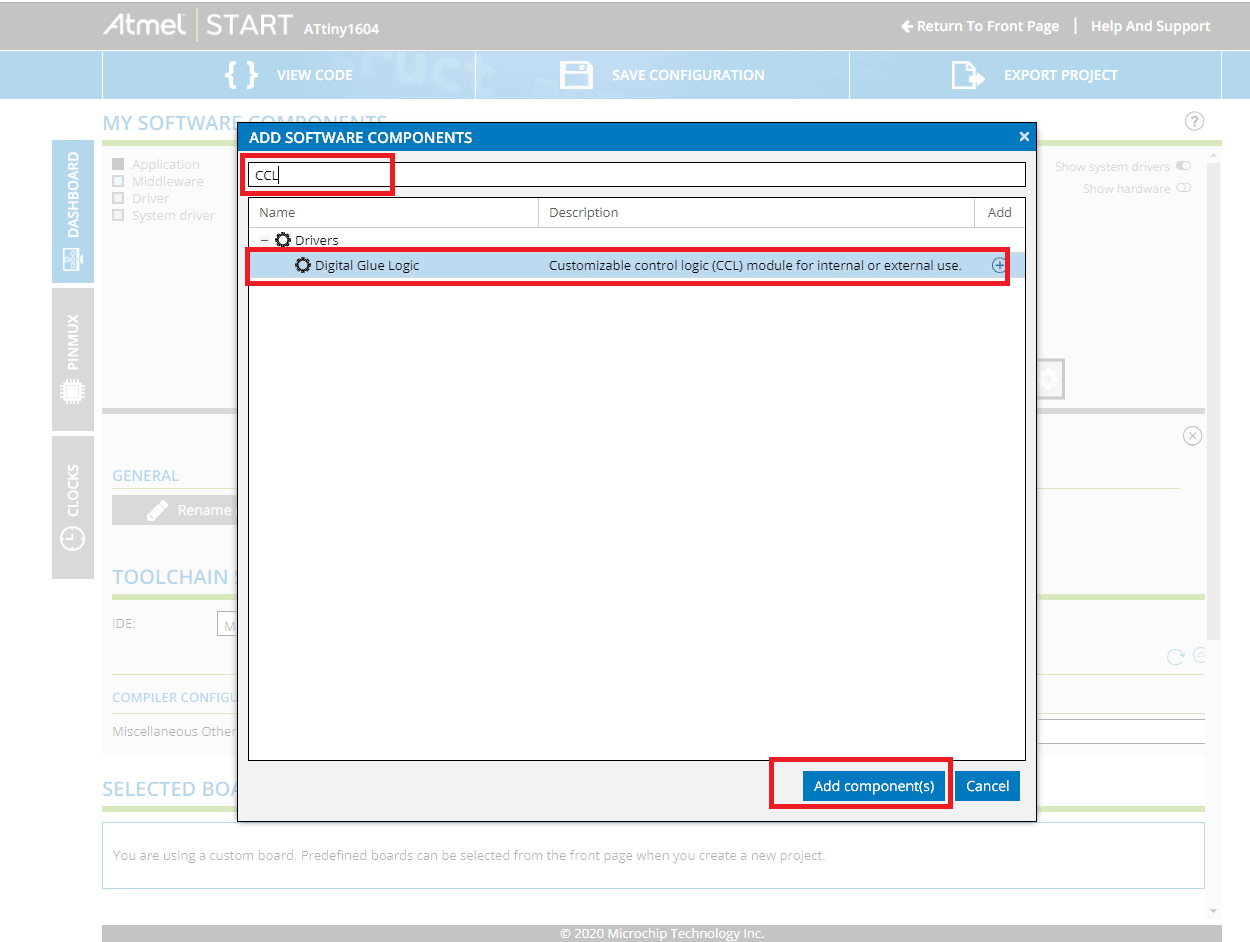

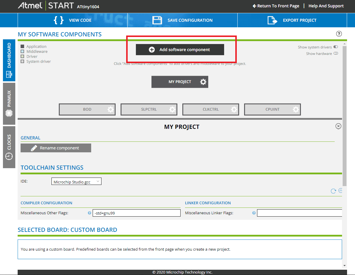

Далее добавим в проект модуль CCL; для этого нажмем кнопку «Add software component» и введем в поиск CCL, после чего добавим в проект драйвер «Digital Glue Logic» (Рисунки 12, 13).
Добавление «Digital Glue Logic» в проект Atmel START.
Рисунок 13. Добавление «Digital Glue Logic» в проект Atmel START.

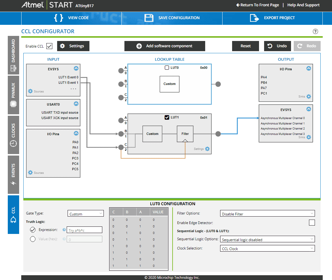

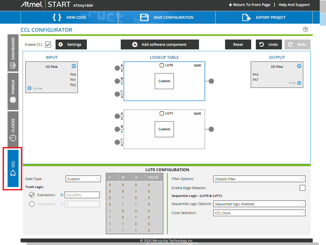

Проект готов к работе, перейдем в раздел CCL (Рисунок 14).
Раздел CCL проекта Atmel START.
Рисунок 14. Раздел CCL проекта Atmel START.

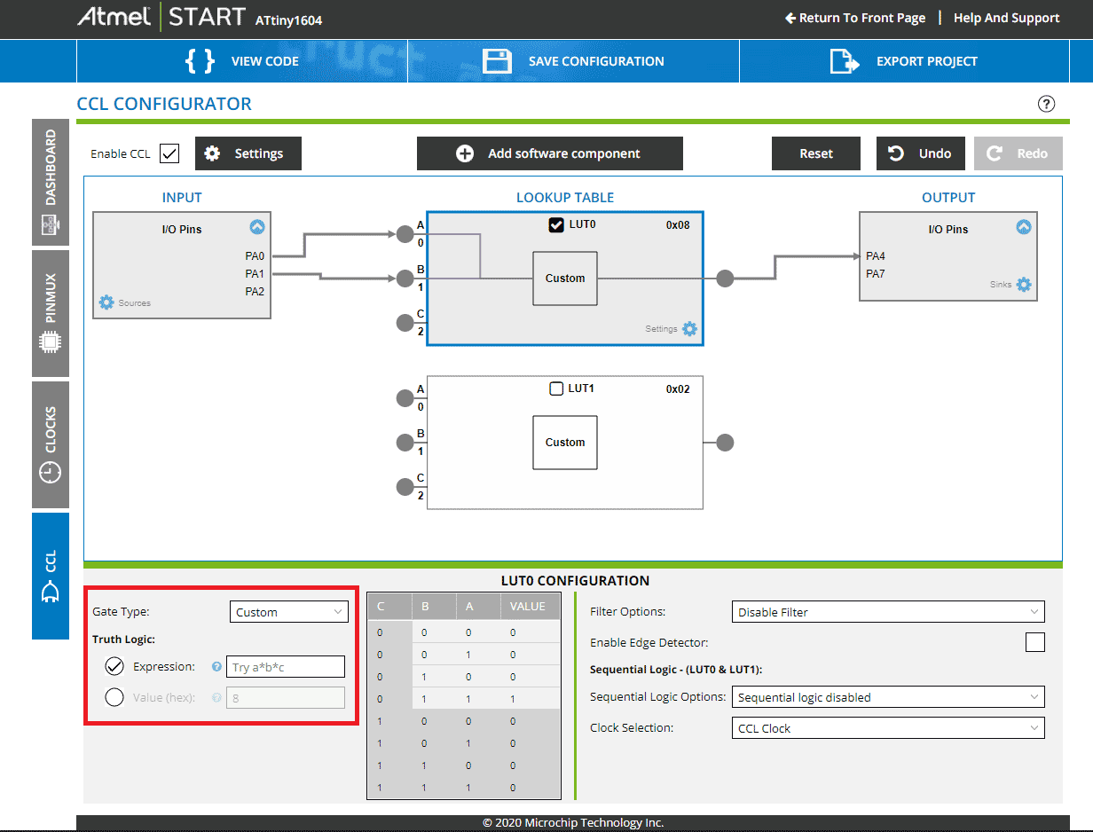

Для реализации простых логических функций в Atmel Start пользователю достаточно выбрать нужную функцию в соответствующей графе и подключить к выбранному блоку LUT доступные входы и выходы (Рисунок 15). При выборе функции выполняется автоматическое построение таблицы истинности в зависимости от количества подключенных входов (количества операндов).
Выбор и подключение простой логической функции в Atmel START.
Рисунок 15. Выбор и подключение простой логической функции в Atmel START.
В тех случаях, когда стандартных функций оказывается недостаточно, пользователь может создать собственный блок при помощи логического выражения или посредством редактирования таблицы истинности (Рисунок 16).
Составление собственного логического выражения в Atmel START.
Рисунок 16. Составление собственного логического выражения в Atmel START.

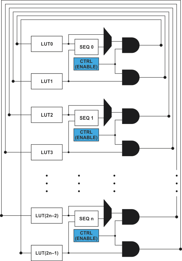

Работа с последовательной логикой

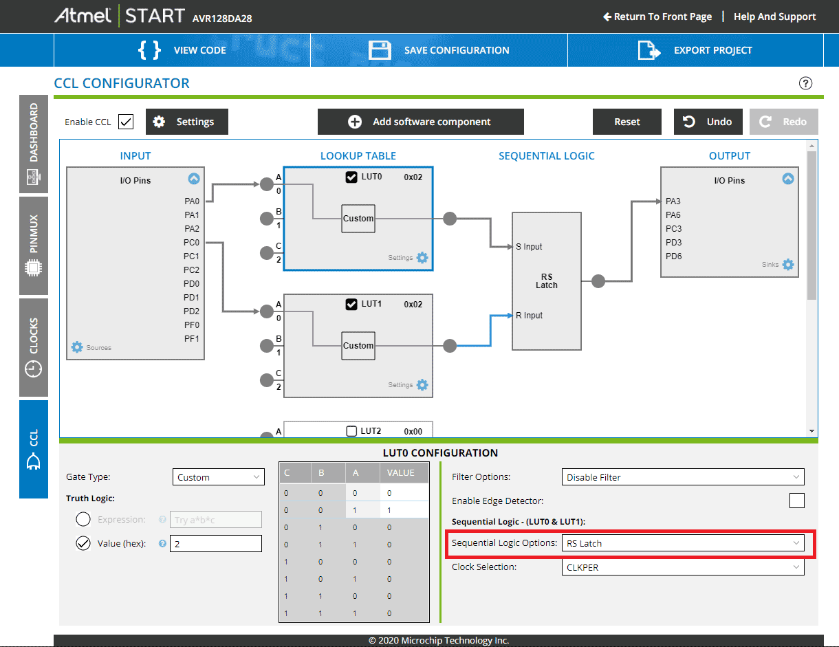

Построение элементов последовательной логики также не вызывает особых проблем. Для организации таких элементов необходимо использование нескольких LUT. В Atmel START присутствует специальная графа, позволяющая выбрать один из стандартных элементов последовательной логики (Рисунок 17).
Реализация RS-триггера в Atmel START.
Рисунок 17. Реализация RS-триггера в Atmel START.
Подключение к входам триггера R и S происходит через блоки LUT. Если мы не хотим добавлять в схему каких-либо других логических элементов, достаточно для каждого LUT в таблице истинности указать 0 на выходе при значении 0 на входе и 1 на выходе при 1 на входе.

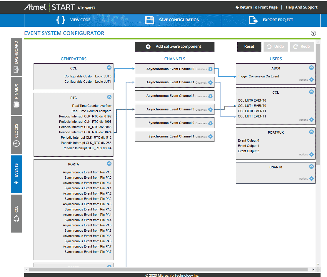

Реализация защиты от дребезга и использование АЦП
Модуль CCL в Atmel START позволяет работать не только со стандартными входами/выходами, но и системой событий, RTC и UART, SPI, АЦП и другими блоками. Примером использования сторонних блоков может служить инициирование преобразования АЦП при нажатии на кнопку. Однако использование кнопки без какой-либо формы фильтрации во многих случаях приведет к непредсказуемому поведению АЦП, поскольку сигнал может несколько раз переключаться между высоким и низким состоянием. Если приложение чувствительно к дребезгу, необходимо реализовать защиту в его аппаратной или программной части.
Настройки системы событий в Atmel START.
Рисунок 18. Настройки системы событий в Atmel START.
Защита от дребезга может осуществляться путем фильтрации сигнала с помощью блока Filter/Synch CCL (Рисунок 18), после чего отфильтрованный сигнал будет использоваться для запуска преобразования АЦП. Сигналы направляются через систему событий (Рисунок 19), и когда результат преобразования готов, он передается через модуль USART. Пример рассматриваемого проекта доступен по ссылке [3].
Настройка CCL в Atmel START.
Рисунок 19. Настройка CCL в Atmel START.
