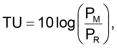

Децибелы обычно используются в электронных системах в качестве характеристики радиочастотных и аудио устройств, а в последнее время – еще и как мера целостности сигнала. Хотя многие инженеры уже думают в категориях децибелов, если вы работаете в основном во временнóй области, вы можете думать иначе. Поскольку большая часть моего опыта связана с радиочастотами, я склонен связывать децибел с высокочастотными измерениями, но начинался децибел со звуковых частот, и определение ему дали инженеры телефонной компании. В начале 1900-х годов в Bell System использовалось понятие мили стандартного кабеля, что соответствовало характеристикам потерь одной мили телефонного кабеля №19 [1]. Эта концепция трансформировалась в Transmission Unit (TU, единица передачи), определяемую как
где
PM – измеренная мощность,
PR – отраженная мощность.
Позже TU получил название децибел, что означает десятую долю бела (назван в честь Александра Грэхема Белла) [2]. Обратите внимание, что они выбрали определение «бел», которое представляет собой просто логарифм соотношения двух мощностей. На самом деле сначала появилась «единица передачи», а затем децибел. Может показаться, что децибелы – это единицы измерения, такие как вольты или амперы, но на самом деле это способ манипуляции отношением двух чисел с использованием десятичных логарифмов. Я заметил, что вначале децибел был сокращен как «дб», но в последнее время используется «дБ».

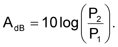

Строго говоря, децибелы определяются в терминах отношений мощности:
Большинство инженеров быстро усваивают несколько практических правил, помогающих им в расчетах децибел, например:
  • Отсутствию изменения мощности соответствует 0 дБ;
  • Коэффициенту 2 для мощности соответствуют +3 дБ или –3 дБ;
  • Коэффициенту 10 для мощности соответствуют +10 дБ или –10 дБ.

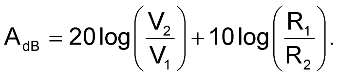

(Дополнительные советы, как сделать децибелы интуитивно понятными, можно посмотреть в [5]). Хотя децибелы определяются как отношение мощностей, обычно эту формулу преобразуют для работы с напряжениями. Для среднеквадратичного значения напряжения

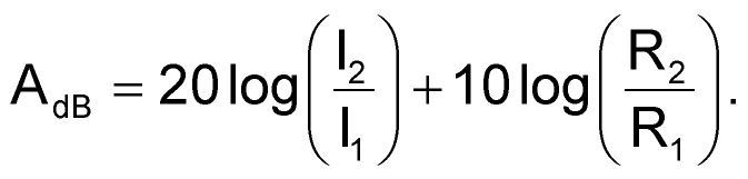

Аналогичную формулу можно вывести для тока:

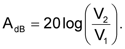

В системах с постоянным импедансом (сопротивлением) отношение R1/R2 равно единице и выпадает из формулы, оставляя знакомое выражение децибел для напряжения:
Поскольку множество сигналов в электротехнике измеряется напряжением, удобно иметь возможность применять децибелы к значениям напряжения, а не к мощности.
  • Отсутствию изменения напряжения соответствует 0 дБ;
  • Коэффициенту 2 для напряжения соответствуют +6 дБ или –6 дБ;
  • Коэффициенту 10 для напряжения соответствуют +20 дБ или –20 дБ.
Используйте с осторожностью
Игнорирование этого члена R1/R2 может привести к серьезной путанице, поэтому следует соблюдать осторожность. В качестве примера рассмотрим Рисунок 1, на котором показан усилитель с высоким входным сопротивлением (R1, 100 кОм) и низким выходным сопротивлением, работающий на нагрузку 100 Ом (R2). Для входного напряжения 0.1 В с.к.з. и выходного напряжения 1 В с.к.з. усиление по напряжению равно 10. В децибелах коэффициент усиления по напряжению составляет 20log(10) = 20 дБ.

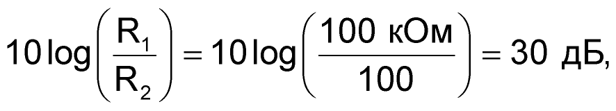

А теперь давайте посмотрим на ситуацию с мощностью. Входная мощность равна (0.1)2/100 кОм = 0.1 мкВт, тогда как мощность, отдаваемая в нагрузку, составляет (1.0)2/100 = 10 мВт. Используя значения мощности для расчета усиления, мы получаем 10log(10 мВт/0.1 мкВт) = 50 дБ. Таким образом, в зависимости от того, используем ли мы напряжение или мощность, мы получаем разные усиления усилителя в дБ. Формула в децибелах для отношения напряжений была получена из формулы для мощности, поэтому мы могли бы ожидать, что они будут согласованными.
Проигнорировав различия в импедансах, мы фактически предположили, что импедансы всегда одинаковы. Но в данном случае это не так. Возвращаясь к члену R1/R2 в формуле для напряжения, мы можем вычислить недостающую поправку для учета импеданса на Рисунке 1. А именно,
которая объясняет различие между двумя значениями коэффициента усиления.
