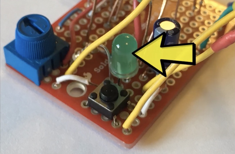

Роль цифрового входа выплняет простая кнопка SW1 (Рисунок 5).
Кнопка, установленная на монтажной плате модуля RN487x, для демонстрации работы цифрового входа.
Рисунок 5. Кнопка, установленная на монтажной плате модуля
RN487x для демонстрации работы цифрового входа.

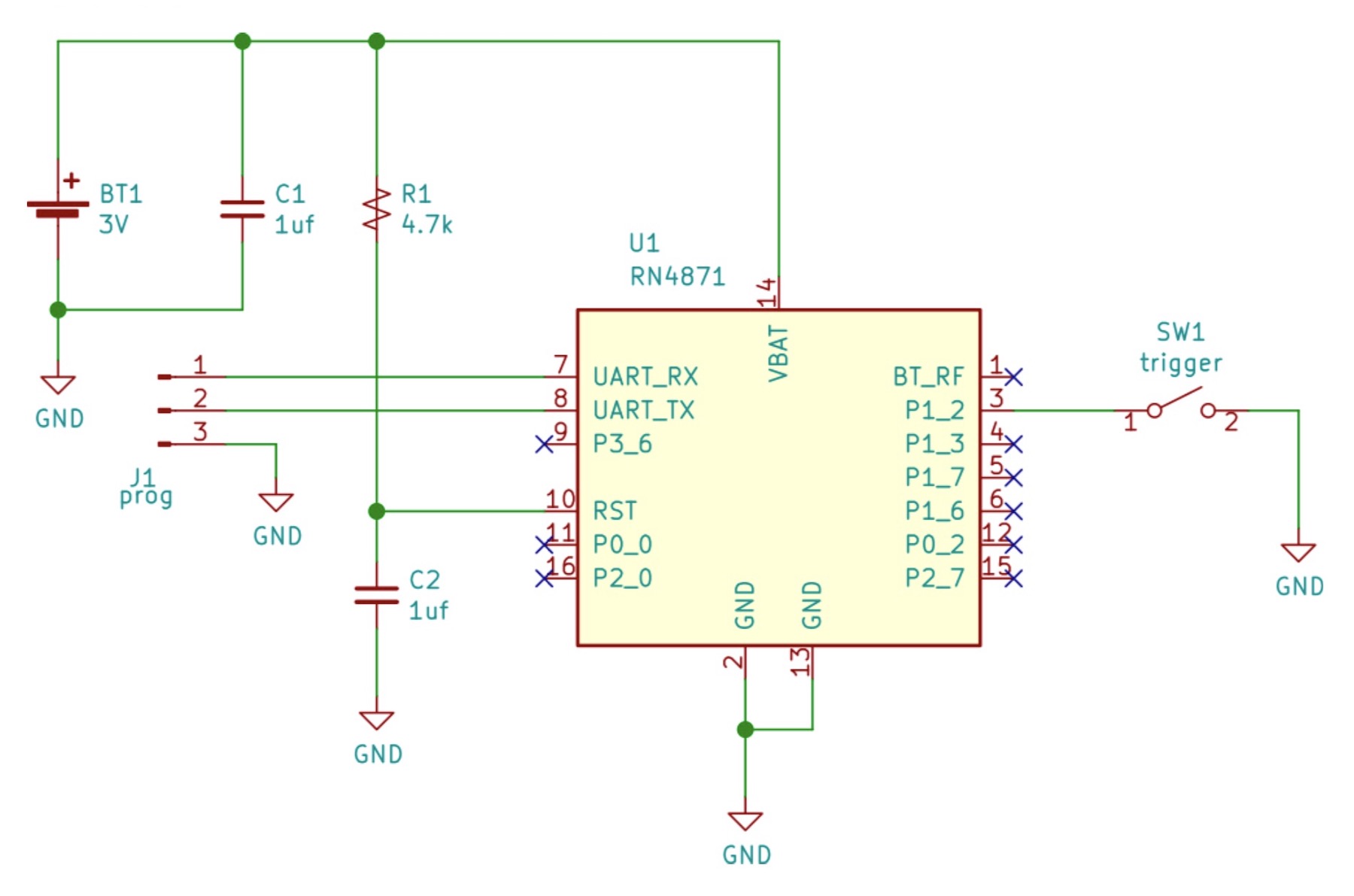

Порты ввода/вывода RN487x имеют внутренние подтягивающие резисторы, поэтому кнопка SW1 с нормально разомкнутыми контактами, подключенная к «земле» при замыкании, даст нам два стабильных состояния (Рисунок 6).
Принципиальная схема подключения кнопки к Bluetooth модулю RN487x.
Рисунок 6. Принципиальная схема подключения кнопки к Bluetooth модулю RN487x.
Поскольку мы контроллируем только один входной цифровой сигнал и не используем ШИМ, мы выбрали модуль RN4871. Схема может питаться от двух батарей типа AAA или даже от одной 3 В батарейки (например, CR2032). Дополнительные элементы в схеме: С1 – шунтирующий конденсатор для стабилизации питания; R1, C2 – цепь формирует задержку сброса процессора при подаче питания; J1 – сигналы последовательного порта для конфигурирования.

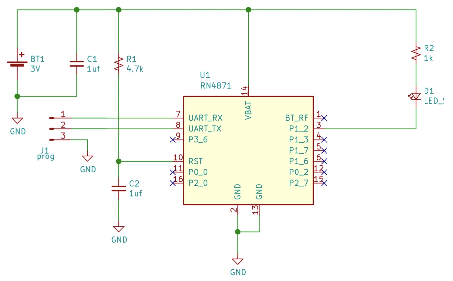

Принципиальная схема подключения светодиода к модулю RN487x изображена на Рисунке 8. Как вы можете заметить, отличия от первого примера (Рисунок 6) только в том, что к порту P1_2 вместо кнопки подключен светодиод с резистором. Типовые схемы для RN487x говорят о портах ввода/вывода с открытым коллектором, поэтому мы соответствующим образом подключаем светодиод через токоограничительный резистор.
Принципиальная схема подключения светодиода к модулю RN487x.
Рисунок 8. Принципиальная схема подключения светодиода к модулю RN487x.
Для примера управления цифровым выходом снова будем использовать модуль RN4871. Назначение дполнительных элементов в схеме без изменений (см. демонстрационный проект 1)
