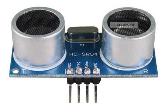

В качестве средства получения информации об окружающей среде нами был выбран недорогой и достаточно точный ультразвуковой датчик HC-SR04. Датчик установлен на вращающейся платформе, обеспечивающей сканирование передней полусферы с шагом 15 градусов. Перед установкой в макет датчик был проверен на точность измерения расстояния с применением лазерной рулетки, и показал точность 1-3 см в диапазоне от 3 до 250 см.

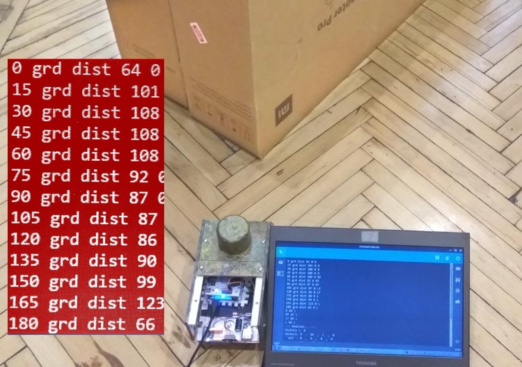

Экспериментальная проверка дала отрицательный результат. Объект терся о стены, врезался в углы мебели, и его поведение, несмотря на алгоритм, прошедший испытание в компьютерной модели, никак нельзя было назвать разумным. Причина такого поведения объекта заключалась в полной неспособности датчика измерять расстояние при движении к препятствию под углом. Для того чтобы предупредить возможные ошибки коллег, мы провели показательные испытания ультразвукового датчика в типовых ситуациях.

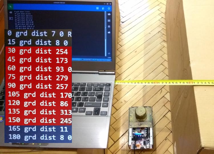

Типовая ситуация приближения мобильного объекта к препятствию под острым углом.
Рисунок 1. Типовая ситуация приближения мобильного объекта к препятствию
под острым углом.

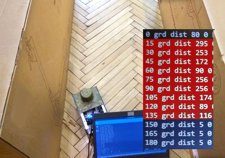

Типовая ситуация движения объекта в узком коридоре. Расстояние между стенами 30 см.
Рисунок 2. Типовая ситуация движения объекта в узком коридоре. Расстояние

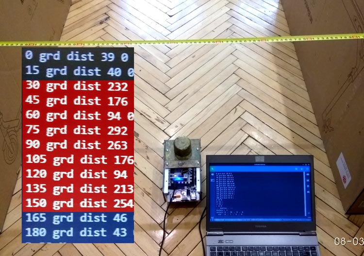

На ситуационных фотографиях (Рисунки 1-5) представлены различные положения объекта и препятствий, а также приведены данные сканирования. При анализе данных необходимо учитывать, что измеренное расстояние отсчитывается от края платформы объекта, а не от фронтальной плоскости датчика. Красным фоном выделены ошибочные результаты измерения расстояния до препятствия. Сканирование производится справа налево, т.е. крайнее правое положение датчика соответствует 0 градусов, а крайнее левое – 180 градусам.
Типовая ситуация движения объекта в коридоре шириной 1 м.
Рисунок 3. Типовая ситуация движения объекта в коридоре шириной 1 м.

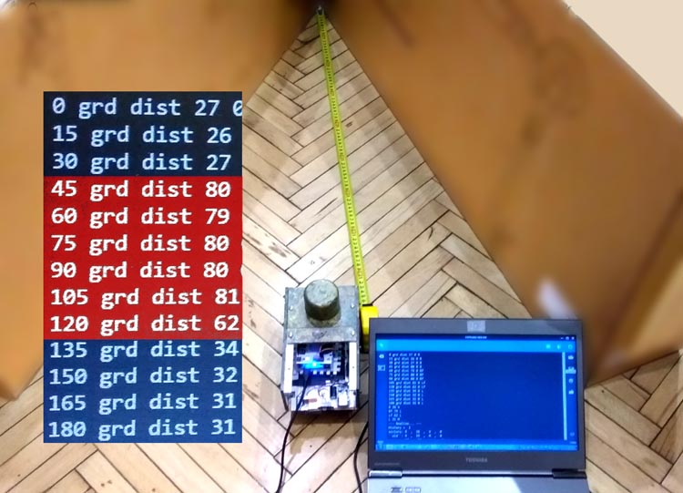

Нестандартная ситуация движения объекта к вершине острого угла, образованного стенами помещения.
Рисунок 4. Нестандартная ситуация движения объекта к вершине острого
Причина такого поведения датчика объясняется, на наш взгляд, достаточно просто. При измерении расстояния до препятствия, плоскость которого находится под прямым углом к оси измерения, проекция пучка ультразвуковых колебаний условно является кругом. При измерении под углом к плоскости препятствия круг вырождается в эллипс. Разное время прихода отраженного сигнала от ближнего и дальнего концов этого эллипса является основной причиной ошибок измерений. К тому же значительная часть энергии излучения бесполезно отражается в пространство, что также не способствует точности измерений. Мы должны были подумать об этом заранее, но поскольку все наше внимание было сосредоточено на алгоритме, упустили этот феномен из виду.

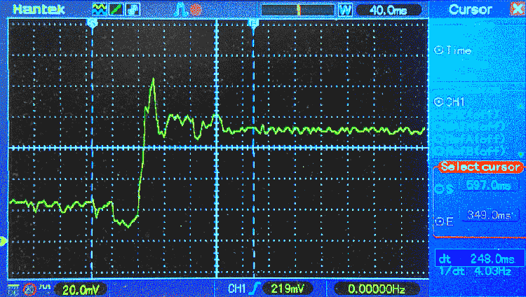

Переходный процесс, возникающий в механизме перемещения УЗ-датчика после изменения положения.
Рисунок 6. Переходный процесс, возникающий в механизме перемещения
Еще одно важное практическое наблюдение, относящееся к процессу сканирования. Механическая система, состоящая из ротора серводвигателя, редуктора, платформы датчика, самого датчика и декоративной крышки имеет в нашем случае время затухания собственных колебаний 240 мс. Характер переходного процесса показан на Рисунке 6. Поэтому между командой поворота серводвигателя и измерением расстояния необходим таймаут, величина которого зависит от конкретной конструкции сканера.
