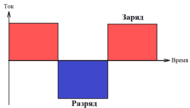

Последний способ показался мне наиболее предпочтительным. Но этот процесс может занять неделю постоянной возни с батареей, поэтому он очень неудобен. Гораздо интереснее выглядит метод асимметричного заряда, при котором зарядное устройство автоматически то заряжает аккумулятор, то разряжает его. График такого заряда приведён ниже.
График заряда АКБ асимметричным током
Рисунок 1. График заряда АКБ асимметричным током.

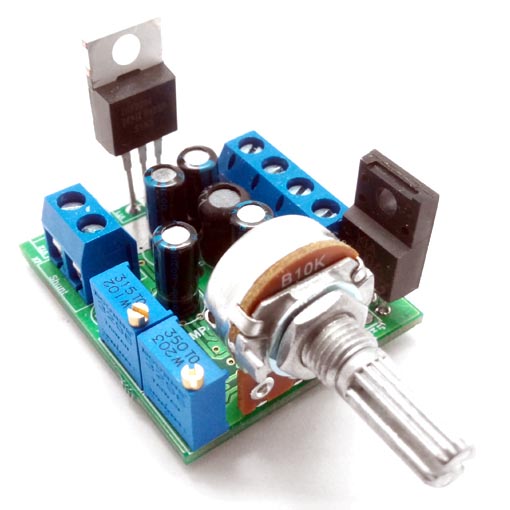

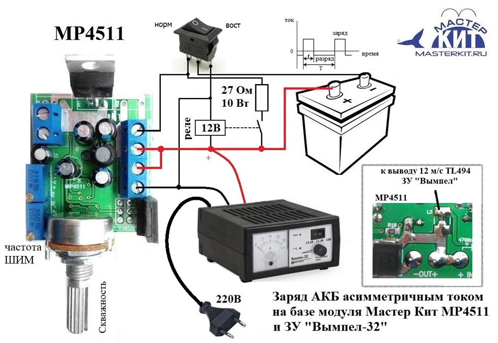

Я решил доработать своё зарядное устройство, и для этой цели отлично подошёл ШИМ-регулятор мощности MP4511 (Рис. 2).
ШИМ-регулятор мощности Мастер Кит MP4511
Рисунок 2. ШИМ-регулятор мощности Мастер Кит MP4511.
Модуль, в первую очередь, предназначен для регулировки мощности двигателей и яркости ламп, но принцип его работы оказался вполне подходящим и для решения моей задачи: на выходе MP4511 выдаёт импульсы, частоту и скважность которых можно регулировать.
Только модуль MP4511 пришлось немного доработать. Для понижения рабочей частоты ШИМ до необходимой я заменил конденсатор С6 на 4.7 мкФ/ 50 В. Также я установил на полевой транзистор VT1 и диодную сборку DA2 небольшие радиаторы.

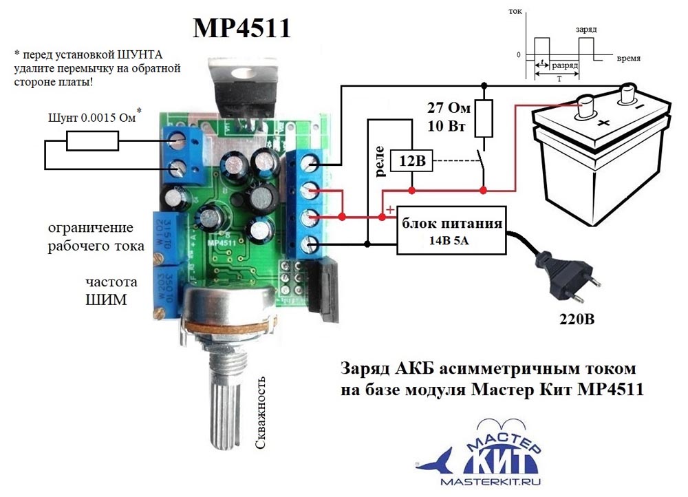

При проверке готовой конструкции выяснилось, что «умное» зарядное устройство перестало обнаруживать подключенный через MP4511 аккумулятор и не выдавало напряжение заряда. Пришлось помучиться, но решение было найдено: дроссель L3 из MP4511 был удалён, а его контактная площадка (та, что ближе к центру платы) была соединена с 12 выводом микросхемы TL494 ЗУ «Вымпел».
Общая схема подключения с использованием стандартного блока питания
Рисунок 3. Общая схема подключения с использованием стандартного блока питания.
Схема подключения MP4511 к зарядному устройству «Вымпел»
Рисунок 4. Схема подключения MP4511 к зарядному устройству «Вымпел».

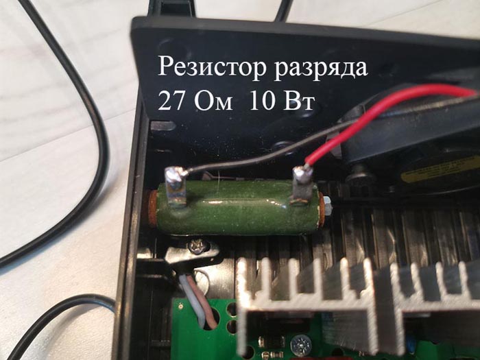

Разрядный ток обеспечивается резистором, подключенным параллельно клеммам аккумулятора. Я применил резистор сопротивлением 27 Ом. Это значит, что ток разряда составил 12 В/ 27 Ом = 0.45 А. Во избежание перегрева этот резистор должен иметь мощность не менее 10 Вт.
В схеме предусмотрена защита аккумулятора от неконтролируемого разряда в случае случайного исчезновения сетевого напряжения. В этом случае реле своими контактами разомкнет цепь подключения резистора к аккумулятору. Можно применить любое реле с напряжением обмотки 12 В и током коммутации не менее 1 А.
Напряжение полностью заряженного аккумулятора в зависимости от его типа составляет 14…15 В, поэтому и напряжение блока питания должно находиться в этих же границах. Найти готовый блок питания на такое нестандартное напряжение непросто. Но можно приобрести блок питания с выходным напряжением 12 В, имеющий подстройку выходного напряжения. Например, блок питания LRS-100-12 может выдавать напряжение до 13.8 В с током до 8 5 А. Можно изготовить блок питания самостоятельно, можно применить доработанный ATX блок питания компьютера, подняв напряжение на его выходе со штатных 12 В до необходимых 14.5 В. Блок питания должен обеспечивать выходной ток 5…10 А. Если планируете использовать внешний блок питания, не имеющий регулируемого ограничения выходного тока, обязательно доработайте MP4511: удалите перемычку между контактами разъёма «Шунт» и подключите к этому разъёму низкоомный шунт в виде нескольких витков медной проволоки диаметром 0.1 мм; сопротивление шунта должно составлять около 0.0015 Ом, длину проволоки можно рассчитать по известным формулам. Только после такой доработки MP4511 сможет работать в режиме ограничения тока.

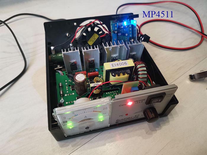

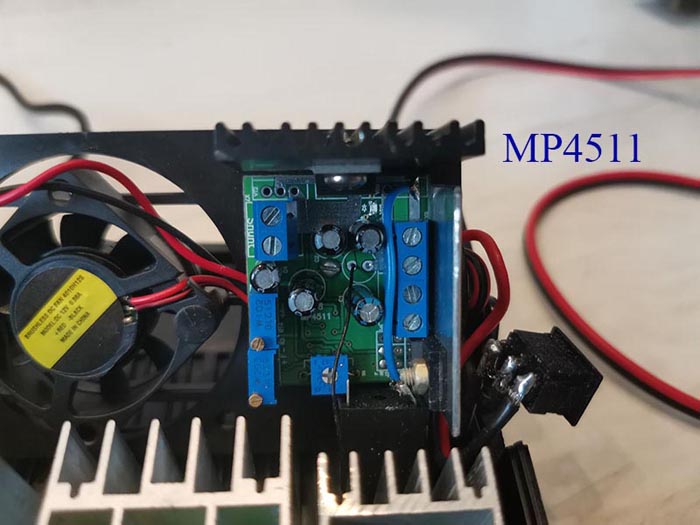

Но, повторюсь, у меня уже было зарядное устройство «Вымпел-32» К его выходным клеммам я подключил доработанный модуль MP4511. Его удалось разместить в штатном корпусе зарядного устройства.
Монтаж MP4511 в корпусе зарядного устройства
Рисунок 5. Монтаж MP4511 в корпусе зарядного устройства.
Я не нашёл точных рекомендаций об оптимальной силе тока заряда/разряда и частоте импульсов. Большинство электронщиков советуют ток заряда выбирать как 1/10 от ёмкости батареи, а ток разряда в 10 раз ниже зарядного. То есть, для аккумулятора ёмкостью 55 А•ч это значения 5 А и 0.5 А, соответственно.
Ток заряда в моём случае я ограничил регулятором штатного зарядного устройства. Только надо учитывать, что разрядный резистор подключен к батарее постоянно, поэтому ток заряда я установил 5.5 А, из них 5 А поступают в батарею, а 0.5 А рассеиваются в нагрузочном резисторе. Если Вы будете применять обычный блок питания, можете ограничить ток заряда переменным резистором на модуле MP4511. Ещё раз напоминаю, что схема ограничения тока в MP4511 будет работать только после удаления перемычки и установки шунта!
Частота переключения режимов заряд/разряд в различных найденных мною схемах составляла от нескольких Гц до десятков кГц; какая частота эффективнее – вопрос открытый. Я выбрал частоту около 50 Гц (то есть переключение циклов заряд-разряд в моём случае происходит 50 раз в секунду), скважность импульсов выбрал равной 2 (длительности периодов заряда и разряда равны).

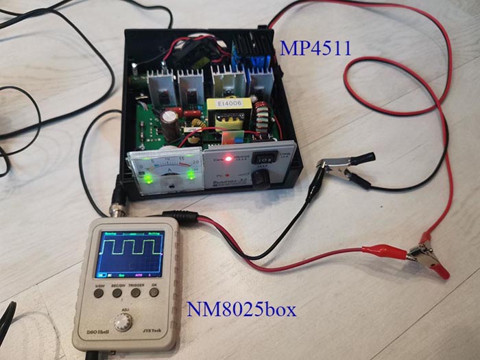

Частоту и скважность импульсов я проверил с помощью карманного DIY-осциллографа NM8025box. Если у Вас нет осциллографа или частотомера, установите движки подстроечного и переменного резисторов модуля MP4511 примерно в средние положения.
Проверка параметров осциллографом
Рисунок 6. Проверка параметров осциллографом.

  • 27 Ом резистор стало быть постоянно подключен к аккумулятору?
  • Полностью восстановить не удастся никогда. Продлить агонию, года на полтора как пишет автор, можно. Я это пишу по личному опыту.
  • Аккумулятору год, я хочу, чтобы он прожил также счастливо как и предыдущий - семь. Всё :)
  • Поделись опытом , если не секрет ?
  • А что тут секретного. Схема собрана по материалам "В помощь радиолюбителю", номер уже не помню. Схема и описание во вложении. На счет опыта: Тренировал аккумы этим прибором с первых днй эксплуатации. 2 раза в год. Перед зимой и после зимы. Результат - если аккум с ннуля, то проходит минимум 5 лет. Если здох - то плюс еще годик. Это не только мои родные аккумы но и соседские и родственников, в сумме всего до 2х-3х десятков аккумуляторов.
  • Частота импульсов 50 Гц очень высока. Химические процессы в аккумуляторе весьма инерционны. Поэтому ток с такой частотой кроме дополнительного нагрева никакого эффекта не даст. Некоторые любители создания ЗУ с десульфатацией указывают на частоту сигнала 1 - 2 Гц.
  • Полностью с вами согласен. Читал об этом. Да было бы намного эффективней на частоте 1 и менее Гц. Подумывал даже об добавления в схему делителя частоты, для управление тиристором, на 10. Да как то руки не дошли до этого. Даже при 50 Гц эффект есть, это согласно моей статистике. В сфере эксплуатации аккумов последних разработок желательно поднять напряжение зарядки до 15 вольт. ИМХО.
