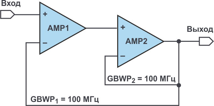

Композитный усилитель

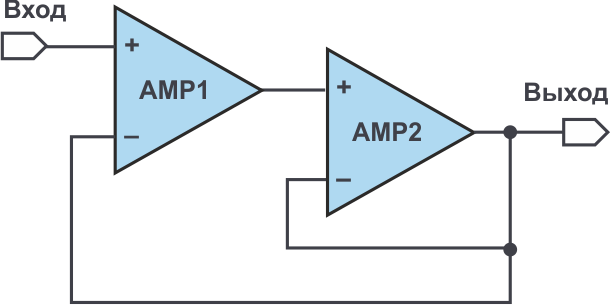

Композитный усилитель – это комбинация из двух отдельных усилителей, сконфигурированных таким образом, чтобы реализовать преимущества каждого отдельного усилителя при одновременном уменьшении недостатков каждого усилителя.

На Рисунке 1 усилитель AMP1 должен иметь превосходную точность по постоянному току, а также требуемые приложением низкие шумы и искажения. AMP2 должен иметь высокую нагрузочную способность. В этой схеме усилитель с требуемыми выходными характеристиками (AMP2) размещается внутри петли обратной связи усилителя AMP1, имеющего необходимые входные характеристики. Ниже мы обсудим некоторые методы и преимущества этой конфигурации.

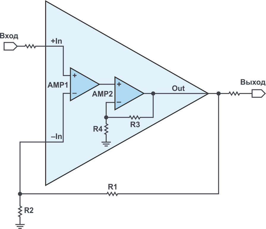

Первый вопрос, который может возникнуть при взгляде на композитный усилитель, заключается в том, как установить его усиление. Для ответа на него композитный усилитель полезно рассматривать как один неинвертирующий операционный усилитель (ОУ), заключенный в большой треугольник (Рисунок 2). Если представить, что треугольник затемнен, и мы не можем видеть, что находится внутри, тогда коэффициент усиления неинвертирующего операционного усилителя будет равен 1 + R1/R2. Наличие сложной конфигурации внутри треугольника ничего не меняет – усиление всего этого по-прежнему зависит только от соотношения сопротивлений резисторов R1 и R2.

Глядя на эту схему, можно подумать, что изменение усиления AMP2 с помощью R3 и R4 повлияет на выходной уровень AMP2, указывая на изменение композитного усиления, но на самом деле это не так. Увеличение усиления AMP2 с помощью R3 и R4 просто уменьшит эффективное усиление и выходной уровень AMP1, так что выходной сигнал композитного устройства (выход AMP2) останется неизменным. И наоборот, уменьшение усиления AMP2 послужит увеличению эффективного усиления AMP1. Таким образом, в общем случае, усиление композитного усилителя зависит только от R1 и R2.

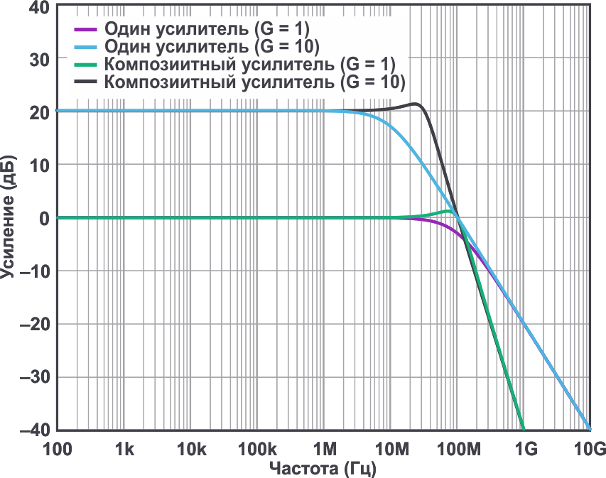

Расширение полосы пропускания
Одним из основных преимуществ композитного усилителя является более широкая полоса пропускания по сравнению с одним усилителем, сконфигурированным для такого же коэффициента усиления.

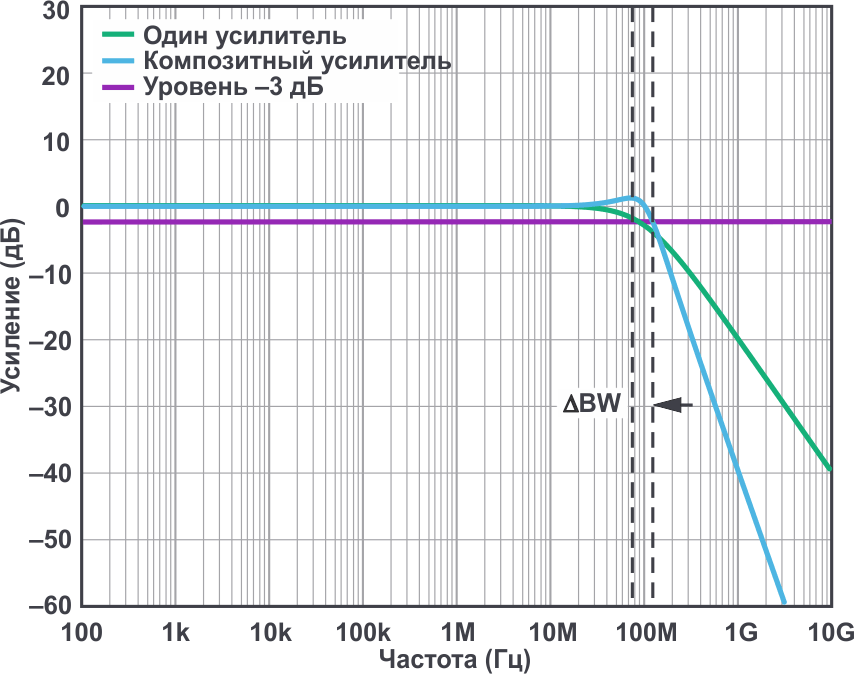

Обратимся к Рисункам 3 и 4 и предположим, что у нас есть два отдельных усилителя, каждый из которых имеет произведение полосы пропускания на коэффициент усиления (GBWP), равное 100 МГц. Объединение их в составную конфигурацию увеличит эффективное GBWP. При единичном усилении полоса пропускания композитного усилителя по уровню –3 дБ примерно на 27% шире, хотя характеристика и имеет небольшой выброс. Однако при более высоких коэффициентах усиления этот выигрыш становится намного более заметным.

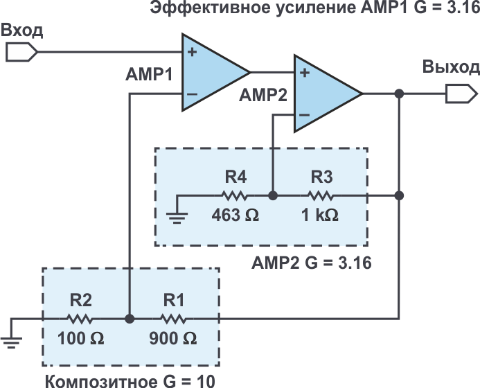

На Рисунке 5 показан композитный усилитель с коэффициентом усиления 10. Обратите внимание, что композитное усиление установлено равным 10 с помощью резисторов R1 и R2. Коэффициент усиления AMP2, установленный равным приблизительно 3.16, делает эффективный коэффициент усиления AMP1 таким же. Разделение усиления в равных долях между двумя усилителями дает максимально возможную полосу пропускания.

На Рисунке 6 приведена частотная характеристика одного усилителя с коэффициентом усиления 10 в сравнении с композитным усилителем, имеющим такое же усиление. В этом случае композитная схема обеспечивает увеличение полосы пропускания по уровню –3 дБ приблизительно на 300%. Как же такое возможно?

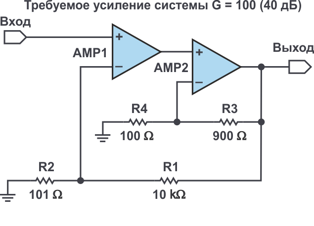

Для конкретного примера обратимся к Рисункам 7 и 8. Пусть нам требуется усиление системы 40 дБ, и мы будем использовать два идентичных усилителя, каждый с усилением без обратной связи 80 дБ и полосой пропускания 100 МГц.

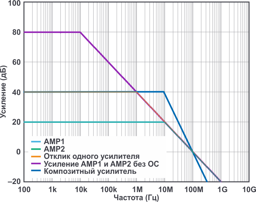

Чтобы реализовать максимально возможную полосу пропускания составного усилителя, мы поровну разделим необходимый коэффициент усиления системы между двумя усилителями, дав каждому из них коэффициент усиления 20 дБ. Таким образом, задание коэффициента усиления AMP2 с замкнутой обратной связью, равным 20 дБ, также устанавливает равным 20 дБ эффективное усиление AMP1 с замкнутой обратной связью. При такой конфигурации коэффициентов усиления оба усилителя относительно АЧХ разомкнутого контура работают ниже, чем работал бы любой из них при усилении 40 дБ. В результате композитный усилитель при коэффициенте усиления 40 дБ будет иметь более широкую полосу пропускания, чем решение с одним усилителем с тем же коэффициентом усиления.

Хотя это может показаться относительно простым и легким в реализации, при проектировании композитного усилителя следует проявлять разумную осмотрительность, чтобы получить максимально возможную полосу пропускания, не жертвуя устойчивостью схемы. В реальных приложениях, где усилители неидеальны и, возможно, неидентичны, необходимо обеспечить правильное распределение усиления между каскадами. Также обратите внимание, что композитное усиление спадает со скоростью –40 дБ/декада, поэтому при распределении усиления между двумя каскадами необходимо соблюдать осторожность.
В некоторых случаях разделение усиления в равных долях может быть невозможным. В таком случае равное распределение усиления между двумя усилителями требует, чтобы GBWP усилителя AMP2 всегда было больше или равно GBWP усилителя AMP1; в противном случае на АЧХ может возникнуть выброс и, как следствие, композит будет неустойчив. Если GBWP усилителя AMP1 должно быть больше, чем усилителя AMP2, неустойчивость обычно может быть устранена перераспределением коэффициентов усиления между двумя усилителями. В этом случае уменьшение усиления AMP2 вызывает увеличение эффективного усиления AMP1. В результате полоса пропускания AMP1 с замкнутой цепью обратной связи уменьшается, поскольку его АЧХ проходит выше кривой характеристики разомкнутого контура, а полоса пропускания AMP2 с замкнутой цепью обратной связи увеличивается, поскольку его АЧХ проходит ниже кривой характеристики разомкнутого контура. Если это замедление AMP1 и ускорение AMP2 подобрано надлежащим образом, устойчивость составной комбинации восстанавливается.
