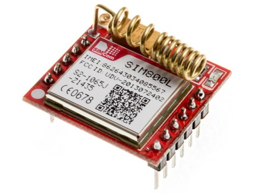

Современные беспроводные технологии позволяют разрабатывать функциональные и доступные устройства. Подобные приборы взаимодействуют с широким спектром систем общего назначения. В этой статье пойдет речь об организации двухсторонней передачи данных между GSM модулем SIM800L (Рисунок 1) и полноценным веб-сервером.
GSM модуль SIM800L.
Рисунок 1. GSM модуль SIM800L.
В сети есть много примеров использования этого модуля. Как правило, его применяют в различных системах сигнализации и удаленного управления объектами. При этом данные передаются по SMS протоколу, что совершенно неудобно с пользовательской точки зрения.

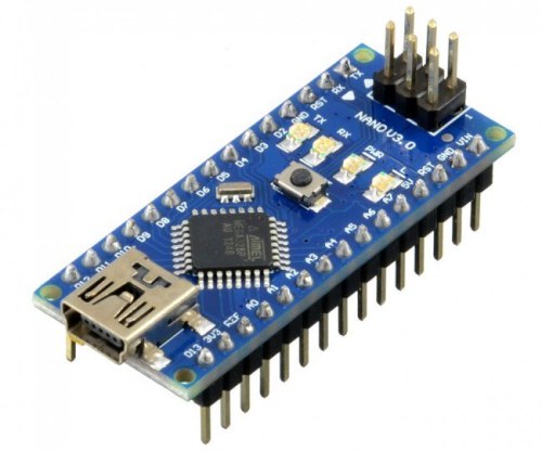

Для организации работы такой системы нам понадобятся GSM модуль SIM800L, плата Arduino Nano (Рисунок 2) и веб-сервер с доменом.
Плата Arduino Nano.
Рисунок 2. Плата Arduino Nano.

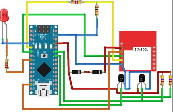

Принципиальная схема устройства показана на Рисунке 3.
Принципиальная схема устройства.
Рисунок 3. Принципиальная схема устройства.

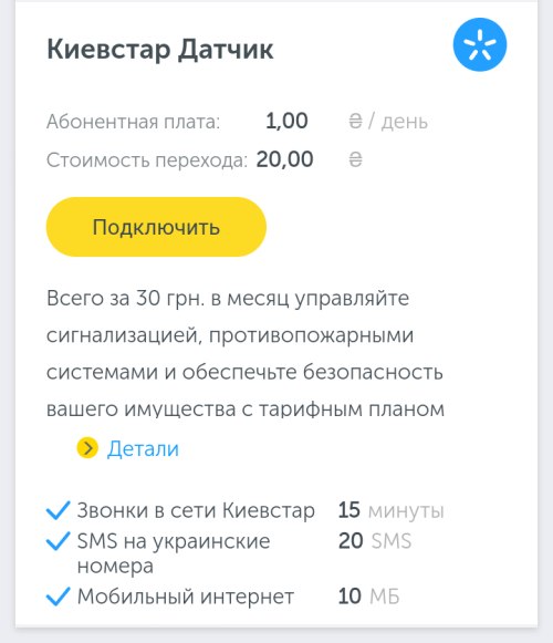

В моем случае используется оператор связи «Киевстар». Для работы с подобными устройствами был подключен тарифный план «Киевстар датчик» (Рисунок 4), ежедневная плата за который составляет 1 грн (примерно 0.04USD). При этом предоставляется 10 Мб Интернета в сутки. Для наших задач этого трафика будет достаточно.
Тарифный план «Киевстар датчик».
Рисунок 4. Тарифный план «Киевстар датчик».

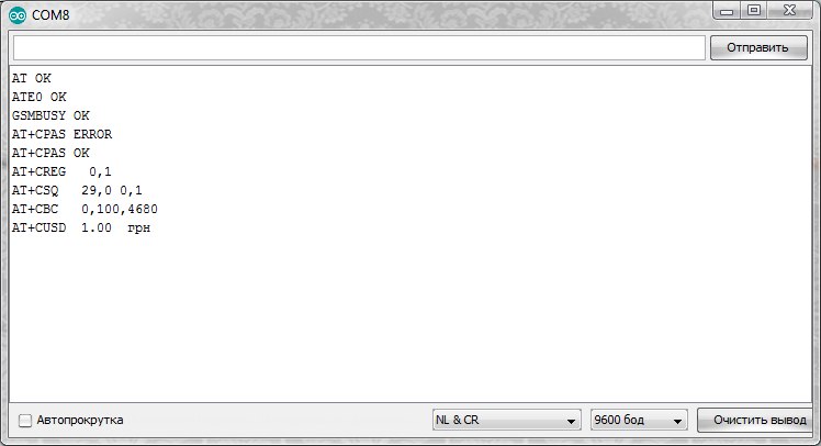

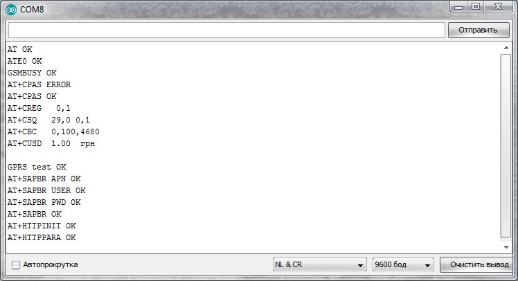

Инициализация
Первым делом необходимо провести инициализацию и первичную настройку модуля SIM800L. Для этого в теле setup() вызываем подпрограмму init_GSM(), которая перезагружает модуль и последовательно отправляет команды:
AT
ATE0
AT+GSMBUSY=0
AT+CPAS
AT+CREG?
AT+CSQ
AT+CBC
AT+CUSD=1,"*111#"
Разберем назначение каждой команды:
  • AT – проверяем готовность модуля в приему команд.
  • ATE0 – отключаем режим ЭХО.
  • AT+GSMBUSY=0 – запрещаем входящие звонки.
  • AT+CPAS – проверяем готовностью и текущее состояние модуля.
  • AT+CREG? – проверка регистрации в сети.
  • AT+CSQ – проверка уровня сигнала.
  • AT+CBC – проверяем питание.
  • AT+CUSD=1,"*111#" – проверяем баланс SIM-карты.
Каждую команду необходимо проверять на наличие положительного ответа «ОК», в противном случае нужно заново отправить команду и дождаться нужного ответа. Как правило, при первом включении команда AT+CPAS с первого раза не дает ответ «ОК», обычно готовность появляется после 2-3 попыток.
На Рисунке 5 показан процесс выполнения подпрограммы init_GSM.
Процесс выполнения подпрограммы init_GSM.
Рисунок 5. Процесс выполнения подпрограммы init_GSM.
На Листинге 1 показан пример обработки команды AT+CPAS.
Листинг 1. Программа обработки команды AT+CPAS.
Во время ответа от модуля в cycle_for() происходит сравнение и установка значения в bit_ok. Если значение равняется 1, то модуль вернул «ОК», при ответе 2 – модуль возвращает «Error». Если положительно ответа нет, то через 1 секунду повторяем отправку i раз.

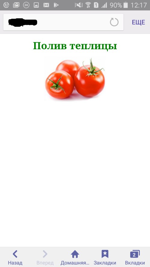

Первым делом в корневом каталоге сервера создаем файл index.php.
На Листинге 2 показан начальный код разметки HTML страницы.
Листинг 2. Начальный код разметки HTML страницы.
В моем случае веб-страница будет открываться только в телефоне, поэтому выберем самый простой дизайн для нее. При желании можно сделать страницу более удобной и информативной.
Результат открытого в браузере файла index.php показан на Рисунке 7.
Результат открытого в браузере файла index.php.
Рисунок 7. Результат открытого в

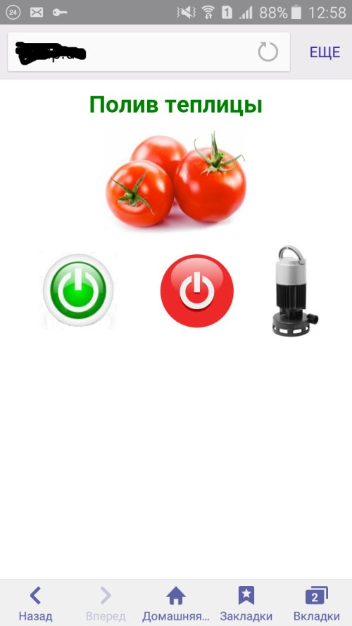

Добавим пару кнопок на включение насоса и создадим txt файл на сервере для сохранения данных о статусе работы насоса. Кнопки выполним в виде картинок, а их обработку сделаем с помощью AJAX (технология взаимодействия с сервером без полной перезагрузки html-страницы, использует JavaScript). Для этого перед тегом вставляем код, показанный в Листинге 3.
Листинг 3. AJAX обработчик.
Определение картинок кнопок включим в форму. При нажатии на картинку будет записываться значение статуса в файл pomidor.txt. Код обработки кнопок показан в Листинге 4.
Листинг 4. HTML код обработки кнопок.
В коневом каталоге создаем папку transfer и файл pomidor.php, код из которого приведен в Листинге 5.
Листинг 5. PHP скрипт записи статуса кнопки.

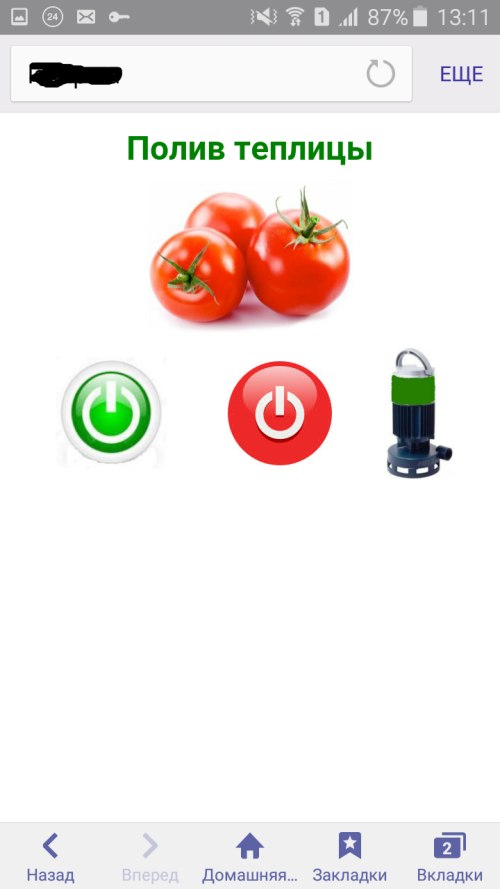

Основной интерфейс управления.
Рисунок 8. Основной интерфейс управления.
Для полученных значений создаем еще одну папку txt и файл pomidor.txt. Добавляем картинку насоса и получаем минимальный интерфейс управления, который показан на Рисунке 8. На Рисунке 9 показан результат нажатия на кнопку «Выкл». Соответственно, если нажмем на кнопку «Вкл», то будет результат «ON».

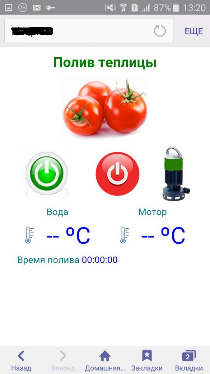

По аналогии добавим вывод температур и времени полива (Рисунок 11).
Законченный интерфейс управления.
Рисунок 11. Законченный интерфейс управления.

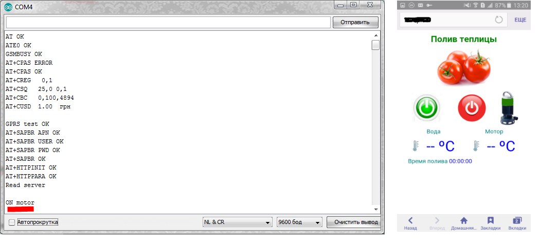

Прочитаем статус вкл/выкл насоса из файла txt/pomidor.txt, отобразим значение на терминале и на выводе D5 платы Arduino (Листинг 8).
Листинг 8. Программа формирования логического уровня вывода D5 в зависимости от статуса насоса.
Пример отображения при нажатии кнопки включении насоса показан на Рисунке 12.
Пример отображения при нажатии кнопки «Вкл» насоса.
Рисунок 12. Пример отображения при нажатии кнопки «Вкл» насоса.

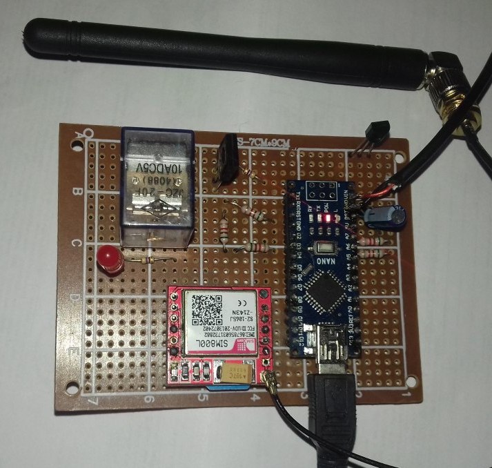

Собранная схема на макетной плате.
Рисунок 13. Собранная схема на макетной плате.
Все компоненты собраны на макетной плате (Рисунок 13). Устройство не требует настроек, после сборки и прошивки сразу готово к работе.
