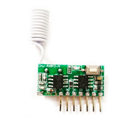

Представляем модуль MP323R – универсальный приемник, работающий на частоте 433 МГц.
Универсальный приемник 433 МГц на 4 канала
Это малогабаритное устройство, которое можно встроить в разрабатываемую схему, просто впаяв в стандартные отверстия с шагом 2.54 мм. Модуль работает в режиме «кнопка», то есть сигнал на выходе соответствующего канала будет иметь высокий уровень, пока нажата запрограммированная на этот канал кнопка на пульте управления. Каналы имеют независимое управление.
Модуль может быть подключен к микроконтроллеру для дальнейшей логической обработки поступающих команд. На основе модуля с применением микроконтроллера и без него можно создать систему управления различными бытовыми и промышленными устройствами: насосом, освещением, климатическим оборудованием, грузоподъемным механизмом и т.п.

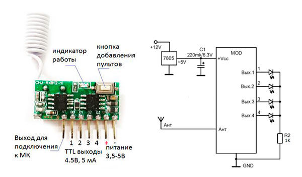

Схема подключения очень проста:
Приемник предназначен для совместной работы с различными передатчиками диапазона 433 МГц, имеющими модуляцию ASK. Он поддерживает большое количество передатчиков с фиксированным и обучающим кодом, к примеру, таких как WOKEE и TELEIMPEX.
Также поддерживаются системы, построенных на микросхемах SC5262 / SC5272, HX2262 / HX2272, PT2262 / PT2272, EV1527, RT1527, FP1527, HS1527, SC5211, HS2260, SC1527, SC2262. Среди таких систем можно указать приборы из каталога Мастер Кит: MP323TX1, MP323TX2, MP323TX4, MP324TX5, MP910, MP324M/передатчик, MP325M/передатчик.
Для питания модуля можно применить преобразователи напряжения и стабилизаторы из каталога Мастер Кит, например, такие как GS05E-USB, PW0512, PW24-1-2.

Для добавления передатчиков нажмите кнопку добавления пультов. Нажимайте кнопку на пульте до появления индикации на приемнике. Для очистки памяти приемника удерживайте кнопку добавления пультов более 5 секунд до появления соответствующей индикации.
