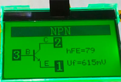

В качестве подопытного «кролика» возьмём отечественный КТ817Г. Как видим, у биполярных транзисторов измеряется коэффициент усиления hFE (он же h21э) и напряжение смещения Б-Э (открытия транзистора) Uf. Для кремниевых биполярных транзисторов напряжение смещения находится в пределах 0.6 – 0.7 вольт. Для нашего КТ817Г оно составило 0.615 вольт (615mV).

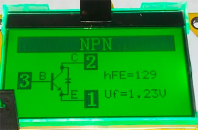

Составные биполярные транзисторы прибор тоже распознаёт. Вот только параметры определяются неточно. В данном случае составной транзистор не может иметь коэффициент усиления hFE = 37. Для КТ973А минимальный hFE должен быть не менее 750. Хотя, возможно транзистор неисправен.

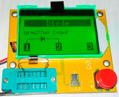

Образец для испытаний – диод 1N4007.
Универсальный тестер электронных компонентов
Для диодов указывается падение напряжения на p-n переходе в открытом состоянии Uf. В техдокументации на диоды указывается как VF – Forward Voltage (иногда VFM). Заметим, что при разном прямом токе через диод величина этого параметра также меняется.
Для данного диода 1N4007: VF=677mV (0.677V). Это нормальное значение для низкочастотного выпрямительного диода. А вот у диодов Шоттки это значение ниже, поэтому их и рекомендуют применять в устройствах с низковольтным автономным питанием.
Кроме этого тестер замеряет и ёмкость p-n перехода (C=8pF).

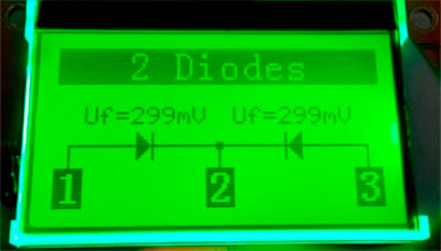

Как оказалось, универсальный тестер справляется и с проверкой сдвоенных диодов, которые можно встретить в компьютерных блоках питания, преобразователях напряжения автоусилителей, всевозможных блоках питания.
Тестер показывает падение напряжения на каждом из диодов Uf = 299mV (в даташитах указывается как VF), а также цоколёвку. Не забываем, что сдвоенные диоды бывают как с общим анодом, так и общим катодом.

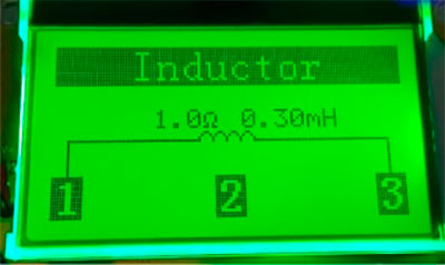

На практике не менее востребована функция замера индуктивности у катушек и дросселей. И если на крупногабаритных изделиях наносят маркировку с указанием параметров, то вот на малогабаритных и SMD-индуктивностях такой маркировки нет. Прибор поможет и в этом случае.
На дисплее результат измерения параметров дросселя на 330 мкГ (0.33 миллигенри).
Кроме индуктивности дросселя (0.3 мГн) тестер определил его сопротивление постоянному току – 1 Ом (1,0Ω).

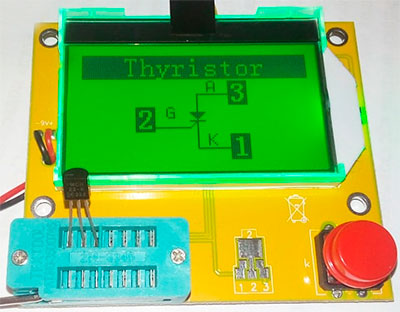

А вот более мощный тиристор BT151-800R в корпусе TO-220 прибор протестировать не смог и отобразил на дисплее надпись «? No, unknown or damaged part», что в вольном переводе означает «Отсутствует, неизвестная или повреждённая деталь».

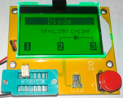

Проверим оптопару TLP627 со стороны излучающего диода (выводы 1 и 2).
Как видим, тестер определил, что к его клеммам подключили диод и отобразил напряжение, при котором он начинает излучать Uf = 1.15V. Далее подключаем к тестеру 3 и 4 выводы оптопары – это сторона фототранзистора.

Мощные тиристоры. При проверке тиристора BT151-800R прибор показал на дисплее биполярный транзистор с нулевыми значениями hFE и Uf. Другой экземпляр тиристора прибор определил как неисправный. Возможно, это действительно так и есть.
