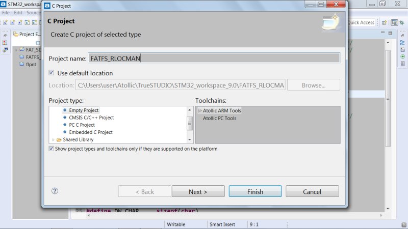

Запускаем Atollic, выбираем File, New, C Project, Empty Project. Вводим подходящее название проекта. В поле Toolchains выбираем Atollic ARM Tools. Создается почти пустой проект, что и нужно (Рисунок 1).
Atollic True Studio - урок по переносу проекта для STM32
Рисунок 1.

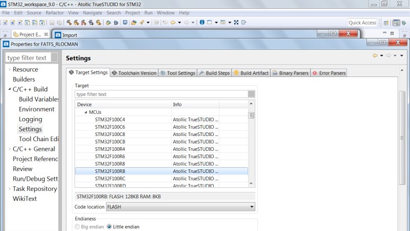

Выбираем пункт Project, Properties, C/C++ Build, Settings. В окне Settings на вкладке Target Settings будет предложено выбрать целевую систему, для которой будет сформирован массив с параметрами компиляции. Кроме параметров компиляции будет и создан скрипт линковки для целевой системы, который будет заменен на имеющийся в примере. Выбираем STM32F100RB и сохраняем (Рисунок 4).

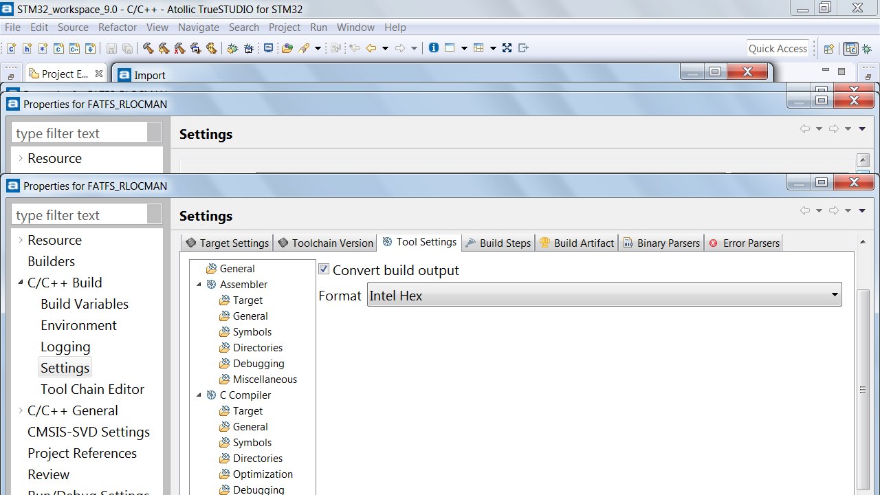

В пункте Optimization ставим галку Dead code removal. В пункте Other, Output format выделяем галкой Convert build output. По завершении компиляции будет создан двоичный образ для записи во флэш-память микроконтроллера в выбранном формате. Снимок экрана показан на Рисунке 7.
Рисунок 7.

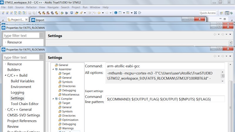

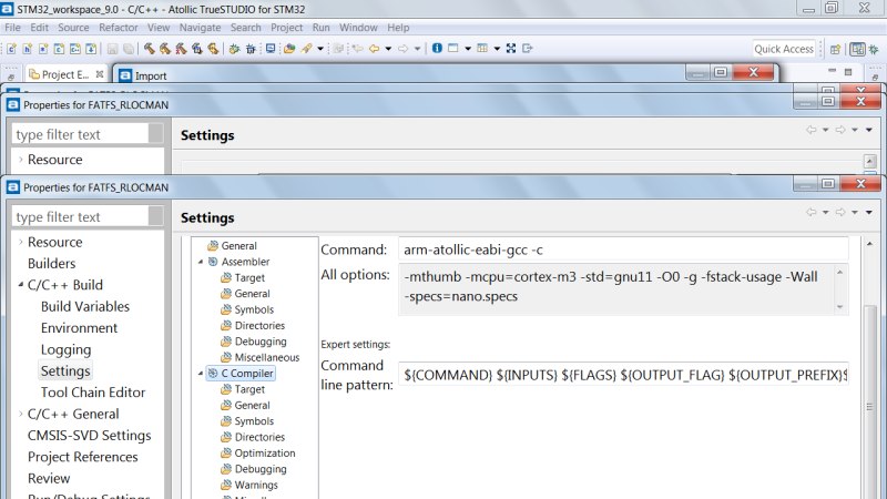

Суммарно действующие параметры, с которыми будет вызываться компилятор и линковщик, можно посмотреть, выделив в меню пункты C compiler и C Linker; они должны быть такими как на Рисунках 8 и 9.
Рисунок 8.

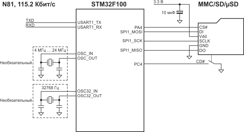

Схема подключения (Рисунок 11), взятая из каталога демонстрационного проекта, была вложена в папку с программным кодом. Контроллер подключается к компьютеру через RS-232. В микроконтроллере STM32F100 отсутствует аппаратный контроллер USB, наверно именно поэтому автор программы выбрал RS-232, еще достаточно распространенный в промышленности и в различном специальном оборудовании. Для сопряжения нужно использовать устройство на микросхемах, подобных MAX3232. Контакты платы STM32VLDiscovery используются следующим образом: PA10 – Rx, PA9 – Tx, PA6 MISO – DO, PA7 MOSI – DI, PA5 – SCLK, PA4 – CS_SEL; PC4 нужно замкнуть на GND.
Рисунок 11.

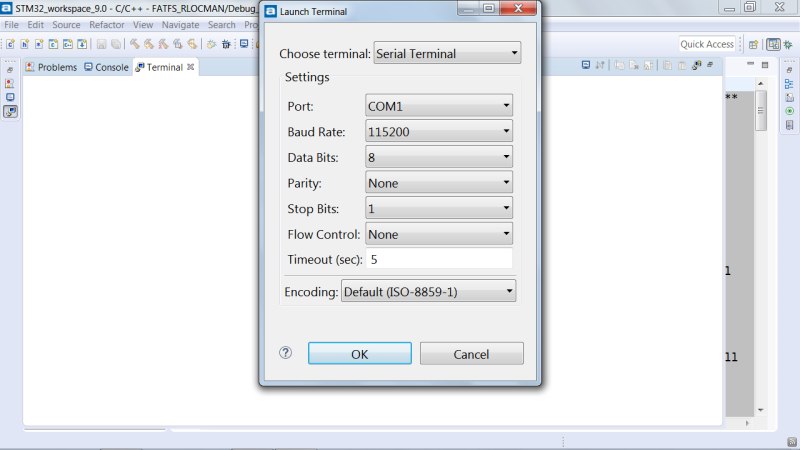

После подключения SD-карты и записи программы в микроконтроллер подключаемся к компьютеру через RS-232, возможно, с помощью переходника RS-232–USB. Для общения используем какую-либо терминальную программу. Параметры настройки порта: скорость 115200, 8N1. В Atollic имеется простой терминал последовательного порта (Рисунок 12), окно которого открывается из основного меню посредством View, Terminal. Когда откроется терминальное окно, жмем Ctrl+Alt+Shift+T, – появится окошко настройки параметров соединения.

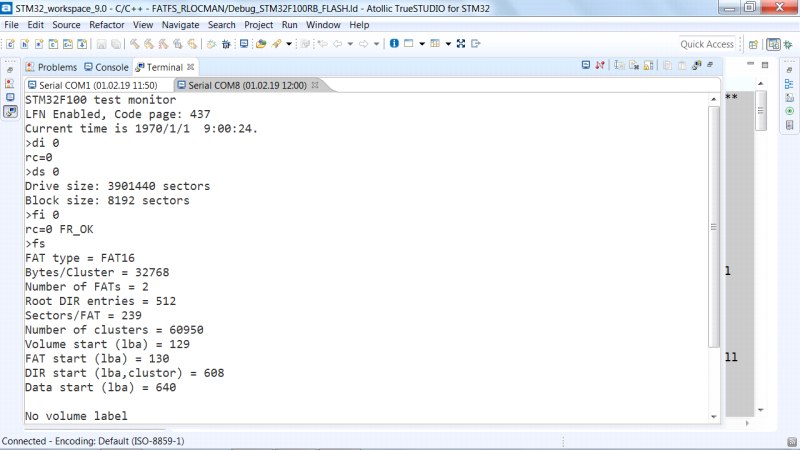

Если связь исправна, то после сброса микроконтроллера должно появиться сообщение с информацией о программе и приглашение к вводу команд ‘>’.
По команде '?', выводится краткий справочник по командам. Команда ‘di 0’ выполнит инициализацию карты. Если команда прошла успешно, то ответ будет ‘rc=0’, противное означает какую-то неисправность. Командой ‘ds 0’ проверяем статус устройства. Монтируем файловую систему: ‘fi 0’; проверяем статус системы: ‘fs 0’ (Рисунок 13). Команда ‘fl’ выводит содержимое текущего каталога.
