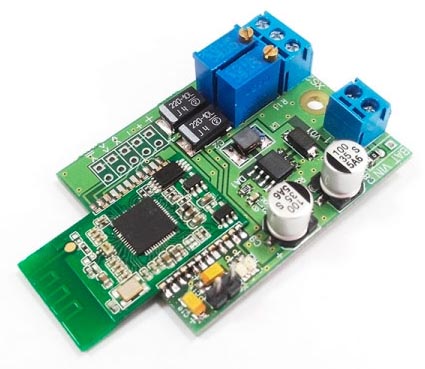

В этом поможет модуль, предлагаемый компанией Мастер Кит, который называется MP3862BT – встраиваемый Bluetooth модуль для усилителя, активных колонок или магнитолы с режимом hands free.
Модуль представляет собой небольшую плату размерами 50×35×15 мм, которую можно встроить в любое из упомянутых устройств. Он позволяет без проводов принимать и воспроизводить аудио файлы форматов mp3, wma, ogg и т.п. с телефона, смартфона, планшета, персонального компьютера или ноутбука по технологии Bluetooth. В устройстве реализована функция hands free. Благодаря этой функции подключаемый усилитель можно использовать в качестве беспроводной гарнитуры. Используя данный модуль, вы легко сможете усовершенствовать старую аудиосистему или автомагнитолу до современного уровня. После такой доработки эти устройства прослужит еще долгие годы.
Музыка через синий зуб короля Харальда
Модуль построен на основе платы XS-3868, работающей с профилями Bluetooth A2DP v1.2 (передача аудио) и AVRCP v1.4 (управление с любого устройство Bluetooth, такого как мобильный телефон, Bluetooth адаптер и так далее).

Для удобства интеграции XS-3868 в аудиоустройство используется специально разработанная плата с установленными на ней модулем XS-3868, переменными многооборотными резисторами, используемыми для настройки громкости и баланса, разъемами для подключения питания и выходного сигнала для дальнейшего усиления, а также некоторыми деталями необходимой обвески.
На плате разведены контакты для подключения управляющих кнопок: предыдущий трек, следующий трек, увеличение громкости, уменьшение громкости. Имеются светодиоды для индикации готовности к подключению и подключении к передающему устройству.
Диапазон питающих напряжения модуля MP3862BT – 5…35 В; полоса воспроизводимых частот 20…20000 Гц; рекомендованная температура эксплуатации –15…+60 °С.
