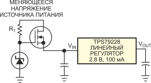

В тех случаях, когда входное напряжение может значительно меняться, фиксированное напряжение на затворе MOSFET поддерживается стабилитроном.
Рисунок 2. В тех случаях, когда входное напряжение может значительно
Схема на Рисунке 2 немного сложнее, но будет полезна в тех случаях, когда входное напряжение может значительно меняться. Фиксированное напряжение затвора MOSFET здесь обеспечивается стабилитроном, заменившим резистор R2 на Рисунке 1. Напряжение стабилитрона выбирается так же, как объяснялось выше. Для создания стабилизатора с более широким диапазоном входных напряжений, чем позволяет микросхема, подходит любая из двух схем. Решение с одним MOSFET является простейшим и самым дешевым. В том случае, когда схема питается от нестабилизированного источника, лучше выбрать вариант со стабилитроном в цепи смещения затвора MOSFET.
