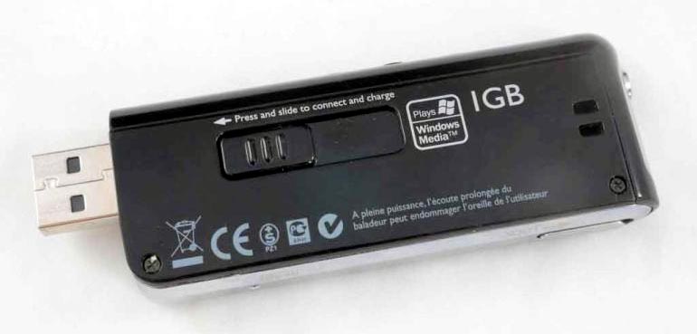

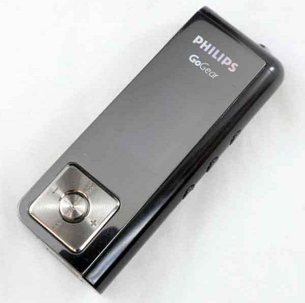

Этот изготовленный Philips MP3 плеер GoGear я купил в аэропорту Сингапура еще в 2007 году (Рисунок 1). Он стоил свыше 60 долларов. Я возненавидел его почти сразу. Дисплей трудночитаемый, и вместо простого отображения информации имеет глупую анимацию пузырьков. Он перезаряжаемый, поэтому, чтобы запустить его, вы не можете просто купить в аэропорту батарейки AAA. Его порт USB – старый и медленный USB 1.0. А на зарядку плеера требуется четыре часа.
Разбираем MP3 плеер Philips
GoGear хранит всего 1 ГБ музыки. В нем есть шесть предустановок эквалайзера, из которых я никогда не одной не использовал, и FM радио, которое также мне никогда не понадобилось. Когда я служил в National Semiconductor, мне приходилось участвовать в разработке DVD плееров совместно с инженерами из Philips. Их конструкторское мастерство меня не впечатлило. GoGear не продемонстрировал ничего, чтобы изменить мое мнение в лучшую сторону.
MP3 плеер GoGear, представленный Philips в 2007 году.
Рисунок 1. MP3 плеер GoGear, представленный Philips в 2007 году.

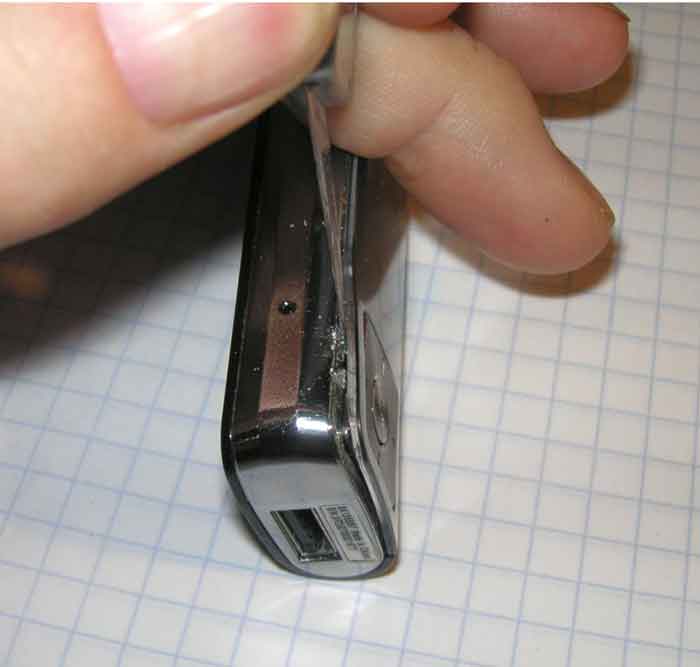

Первая проблема заключалась в том, что половинки корпуса склеены друг с другом (Рисунок 2). Это делает обслуживание устройства сложным, и вы всегда боитесь его сломать. Призматический Li-ion аккумулятор имеет нестандартные размеры. Поломка состояла в том, что устройство не принимало или не хранило заряд. Flash-память по прошествии всех лет все еще работала нормально.
Крышка приклеена к корпусу.
Рисунок 2. Крышка приклеена к корпусу.

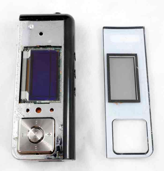

Крышка просто скрывает еще одну деталь из хромированного пластика (Рисунок 3). Наклеить матовую пластиковую крышку на хромированную рамку… Это кажется пустой тратой денег. Похоже, внешний вид для команды разработчиков был важнее, чем функция.
Эта крышка кажется лишней, поскольку закрывает еще одну деталь из хромированного пластика.
Рисунок 3. Эта крышка кажется лишней, поскольку закрывает

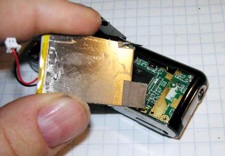

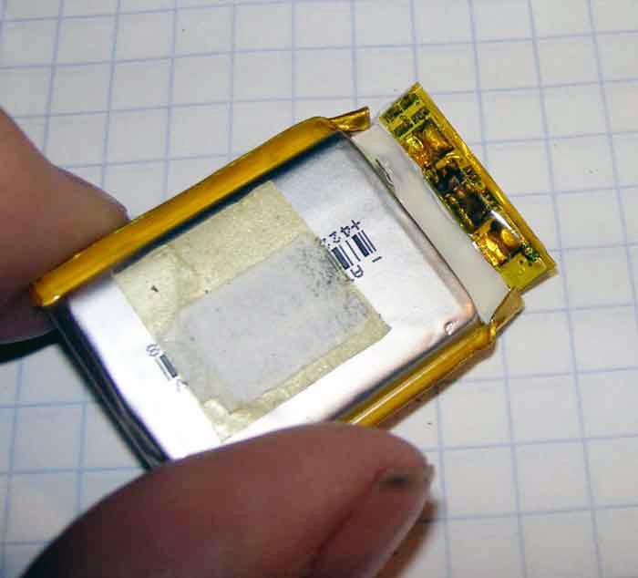

К аккумулятору была прикреплена небольшая плетеная накладка, создающая радиочастотный контакт с его металлизированной оболочкой (Рисунок 4). Сам аккумулятор кажется сложным и дорогим, так как в нем имеется электроника для контроля заряда и разряда (Рисунок 5). Это, а также обертка из гибкой каптоновой ленты, делают стоимость всего аккумулятора неоправданно высокой.
Это «умный» аккумулятор. Он содержит активную электронику, контролирующую степень разряда и управляющую процессом зарядки.

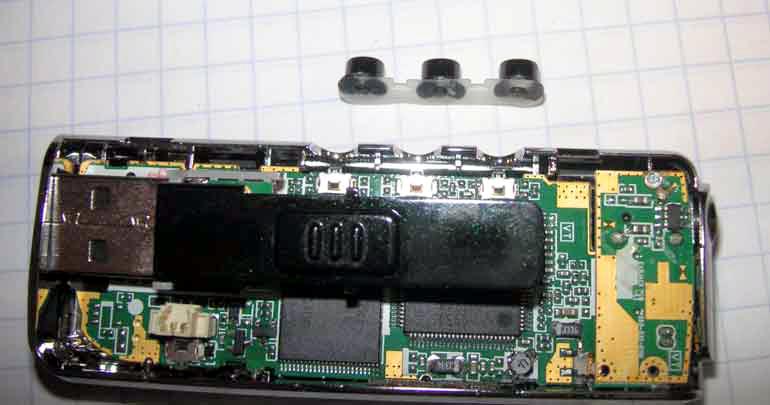

Отлитые из пластика клавиши управления (Рисунок 6) нажимали на тактовые кнопки, смонтированные на основной печатной плате. Использование покупных дискретных микрокнопок было бы гораздо предпочтительнее. Дороговизна кнопок дополняется дороговизной позолоченной печатной платы и выдвижного разъема USB.

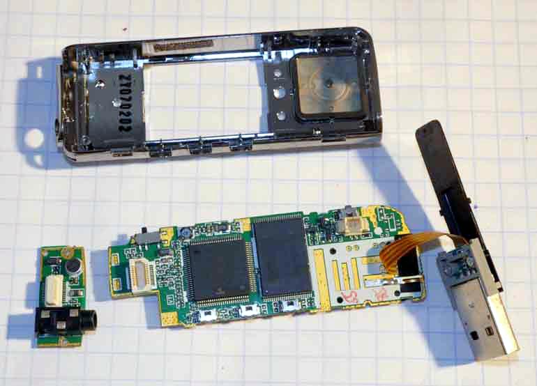

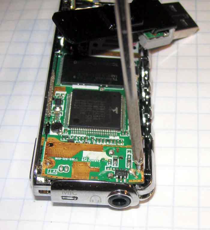

Гнездо наушников было установлено на маленькой мезонинной плате, удерживаемой винтом (Рисунок 7). К основной плате она подключалась дорогим межплатным разъемом. Это увеличивает стоимость сборки и делает более сложным тестирование. Как правило, все это является признаком того, что к разработке привлекались промышленные дизайнеры и стилисты, незнакомые с концепцией конструирования недорогих потребительских изделий для массового производства.
Гнездо для наушников установлено на маленькой мезонинной плате.
Рисунок 7. Гнездо для наушников установлено на маленькой мезонинной плате.
Изготовленный инжекционным формованием пластиковый корпус также сложен и дорог (Рисунок 8). Для корпусов, подобных этому, нужны дорогие разборные пресс-формы, а хромирование пластика еще больше увеличивает его стоимость. Но это же не какой-нибудь продукт со сроком службы 20 лет. В 2007 году было уже очевидно, что через несколько лет MP3 плееры станут меньше, дешевле и будут иметь намного больше памяти. Тратить такие деньги на дорогостоящие компоненты и сложную сборку просто не имело никакого смысла.
Выдвижной разъем USB и межплатный соединитель делают сборку этой конструкции дорогой.
Рисунок 8. Выдвижной разъем USB и межплатный соединитель

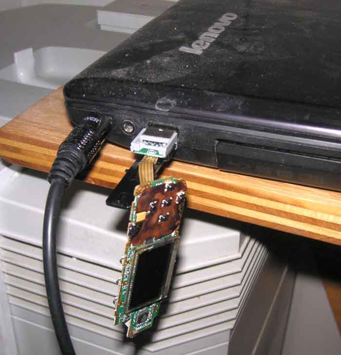

С болтающимися внутренностями плеер как флеш-память по-прежнему работает, несмотря на неисправность системы зарядки.
Рисунок 9. С болтающимися внутренностями плеер как флеш-память
системы зарядки.
Мой друг Эрик Шлапфер научил меня радоваться при виде только что разобранной электроники, которая даже разделенная на кусочки продолжает нормально работать (Рисунок 9). Разумеется, флеш-память и дисплей продолжали работать даже после моего вмешательства. Поскольку аккумулятор был «умным» и содержал активные компоненты, я знал, что его замена будет практически невозможной. Таким образом, этот сверхсложный, чрезмерно дорогой и уже устаревший кусок электроники был отправлен в корзину для мусора. За 29 долларов я купил на Amazon плеер меньшего размера. Он хранит 8 ГБ, а не 1 ГБ, и прекрасно звучит с моими наушниками Etymotic. И, конечно же, в нем есть движковый выключатель.
