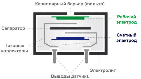

Типовой электрохимический сенсор состоит из корпуса и набора электродов, помещенных в жидкий электролит (Рис. 1). Газ, проникая через капиллярный барьер (и фильтр), попадает на рабочий электрод. Рабочий электрод изготавливается из каталитического металла, который обеспечивает возникновение химического взаимодействия между газом и электролитом. Для каждого вида газа используется конкретный тип каталитического материала. Электроны, появляющиеся в результате электрохимической реакции, обеспечивают протекание тока между рабочим и счетным электродами. При этом величина тока оказывается пропорциональна концентрации газа.
Конструкция типового электрохимического датчика газа
Рис. 1. Конструкция типового электрохимического датчика газа.
Для повышения стабильности и быстродействия датчика, а также для улучшения соотношения сигнал-шум, в рассмотренную выше конструкцию добавляют еще один электрод – референсный (эталонный). Он обеспечивает стабильность электрохимического потенциала электролита. При этом очень важно поддерживать постоянство потенциала самого референсного электрода. Для этого необходимо, чтобы через него не протекал ток.

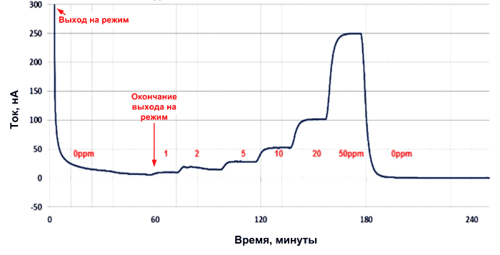

Для получения оптимальных результатов при измерении концентрации газов, электромеханическому датчику может потребоваться некоторое начальное напряжение смещения между рабочим и референсным электродом. Величина смещения зависит от типа датчика.
Важным преимуществом электрохимических датчиков является их минимальное потребление. По своей конструкции они напоминают конденсаторы, и при отсутствии смещения их потребление равно нулю. При приложении смещения происходит выход датчика на рабочий режим, который сопровождается начальным броском тока (Рис. 2). Однако ток убывает с течением времени до субмикроамперного диапазона, а потребление составляет единицы-десятки мкВт. Именно по этой причине рекомендуется всегда держать электрохимический датчик при постоянном смещении – это гарантирует высокую точность измерений и минимальное потребление.
Выход электрохимического датчика на рабочий режим
Рис. 2. Выход электрохимического датчика на рабочий режим.

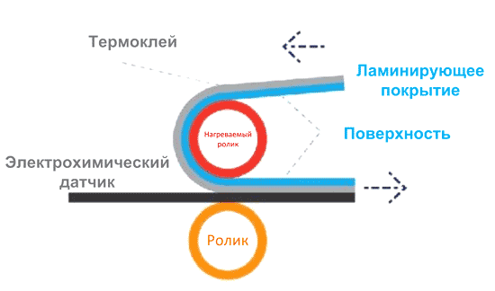

Одним из главных недостатков электрохимических датчиков является относительная сложность конструкции. Их серийное производство оказывается не самым простым. Кроме того, современная электроника стремится к миниатюризации, а представленная структура оказывается достаточно громоздкой. Тем не менее, эти проблемы постепенно решаются. Например, компания Spec Sensors предлагает использовать комбинацию технологии печатной электроники и ламинирования для создания высокоэффективных электрохимических газовых датчиков в тонкой и дешевой упаковке.
В датчиках SPEC корпус как таковой отсутствует (Рис. 3). Конструктивной основой датчиков становится печатная плата, которая сверху закрывается мембраной с клеевым покрытием.
Особенности производства датчиков SPEC
Рис. 3. Особенности производства датчиков SPEC.
По заверениям компании Spec Sensors, такой подход позволяет значительно уменьшить стоимость сенсоров, повысить их технологичность при крупносерийном производстве, сохранить хорошие метрологические характеристики и низкое потребление. Последний факт особенно подчеркивается, так как производитель имеет огромный интерес к сегменту Интернета вещей и даже выпускает целую линейку законченных цифровых модулей именно для IoT. Подробнее об этом будет сказано ниже.

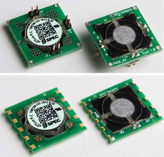

Датчики с токовым выходом для различных газов (CO, NO, озон, этанол и т.д.). Датчики SPEC предназначены для измерения концентрации одного конкретного вида газа. Каждый такой сенсор выпускается в двух исполнениях: для монтажа в отверстия и для поверхностного монтажа. Рассмотрим особенности SPEC на примере датчиков угарного газа.
Датчики 110-102 (для монтажа в отверстия) и 110-109 (для поверхностного монтажа) используются для измерения концентрации угарного газа CO в диапазоне 0…1000 ppm. Оба датчика отличаются только способом монтажа и имеют одинаковые габариты 20 × 20 (Рис. 4).
Внешний вид датчиков угарного газа CO 110-102 (для монтажа в отверстия) и 110-109 (для поверхностного монтажа)
Рис. 4. Внешний вид датчиков угарного газа CO 110-102 (для монтажа
в отверстия) и 110-109 (для поверхностного монтажа).
Разрешающая способность датчиков 110-102 и 110-109 составляет 0.5 ppb, а чувствительность 4.75 ±2.75 нА/ppm.
Предполагаемый срок службы датчиков 110-102 и 110-109 превышает 5 лет, а диапазон рабочих температур –30...+55 °C.
Основными приложениями для моделей 110-102 и 110-109 являются системы пожарной безопасности, промышленные установки, системы вентиляции и т. д.

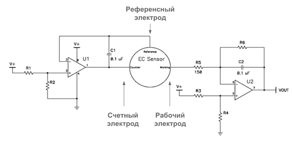

Датчики газа с выходом по напряжению. Как уже было отмечено выше, для получения оптимальных результатов при измерении концентрации газов к электромеханическому датчику необходимо прикладывать некоторое начальное смещение, что приводит к усложнению схемы включения. Величина напряжения смещения зависит от типа датчика. Например, как было сказано выше, для датчиков угарного газа смещение составляет 0…5 мВ, для датчиков озона требуется отрицательное смещение –200 мВ и т. д.
Кроме того, при наличии референсного (эталонного) электрода важно обеспечить его постоянный потенциал, что так же потребует дополнительных усилий. В качестве примера можно привести типовую схему потенциостата для трехэлектродного электромеханического датчика от Spec Sensors (Рис. 5).
Схема потенциостата для трехэлектродного электрохимического датчика
Рис. 5. Схема потенциостата для трехэлектродного электрохимического датчика.
Предлагаемая схема управляет потенциалом рабочего и счетного электродов и преобразует ток рабочего электрода в напряжение. Потенциал эталонного электрода постоянен и определяется напряжением на инвертирующем входе усилителя U1. Потенциал рабочего электрода стабилизируется с помощью операционного усилителя U2. Разница потенциалов между рабочим и эталонным электродами определяет смещение датчика. Ток рабочего электрода преобразуется в напряжение операционным усилителем U2. Операционный усилитель U1 генерирует напряжение на счетном электроде, которое является достаточным для обеспечения тока, который равен и противоположен току рабочего электрода.
Чтобы упростить жизнь разработчикам, компания Spec Sensors предлагает законченные модули, в которых реализованы все необходимые схемные решения (Рис. 6). На выходе такого датчика пользователь получает готовое аналоговое напряжение, пропорциональное концентрации газа.

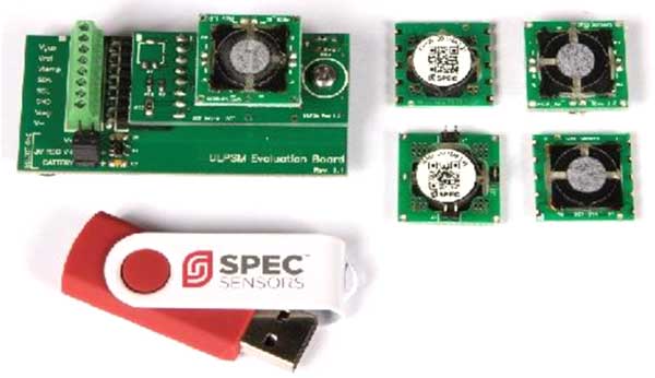

Отладочные и оценочные наборы для датчиков газа SPEC. Для максимально быстрого ознакомления с особенностями и возможностями электрохимических датчиков SPEC предлагается использовать отладочные и оценочные наборы. В настоящий момент у каждого датчика SPEC есть свой оценочный набор. В качестве примера можно рассмотреть набор 968-020 Carbon Monoxide Analog Sensor Developer Kit.
Данный набор включает базовую плату с цепями смещения и преобразования ток-напряжение, плату адаптера для удобного подключения в лабораторных условиях, пять датчиков CO (Рис. 7).
Пример оценочного набора для датчика CO
Рис. 7. Пример оценочного набора для датчика CO.
