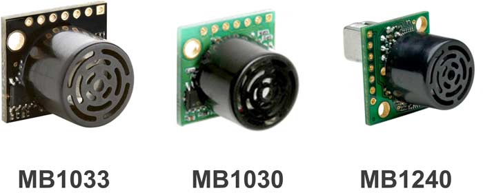

Наиболее популярными датчиками MaxBotix для систем защиты от столкновения являются: MB1033 из линейки HRLV-MaxSonar-EZ, MB1030 из линейки LV-MaxSonar-EZ и MB1240 из линейки XL-MaxSonar-EZ (Рис. 1).
Внешний вид ультразвуковых датчиков MB1033, MB1030, MB1240
Рис. 1. Внешний вид ультразвуковых датчиков MB1033, MB1030, MB1240.
Габаритные размеры
Все три представленных датчика являются практически полностью совместимыми с точки зрения монтажа. Они имеют одинаковое расположение ультразвукового трансдьюсера и монтажных отверстий. Однако стоит отметить, что на обратной стороне MB1240 расположен трансформатор, но по остальным размерам MB1240 идентичен MB1030 и MB1033. Для получения полной информации о габаритных размерах следует обратиться к документации (MB1033, MB1030, MB1240) или использовать предоставляемые 3D-модели.

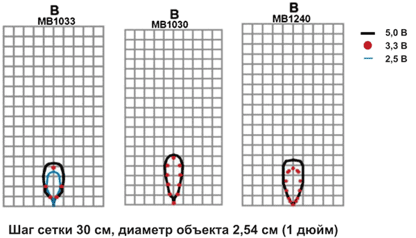

Обнаружение людей и фильтрация переотражений от боковых объектов
Чтобы продемонстрировать возможности датчиков по распознаванию людей, обычно используют диаграмму обнаружения тестового объекта типа B (диаметр 2.53 см). На Рис. 2 видно, что все представленные датчики обнаруживают людей на расстоянии 1.2…1.5 метра.
Диаграммы обнаружения объекта типа B (металлический цилиндр диаметром 2.54 см) для ультразвуковых датчиков MB1033, MB1030, MB1240
Рис. 2. Диаграммы обнаружения объекта типа B (металлический цилиндр диаметром
2.54 см) для ультразвуковых датчиков MB1033, MB1030, MB1240.
Как видно из диаграммы на Рис. 2 датчики отличаются ярко выраженной направленностью. Они способны игнорировать отражения от небольших объектов, расположенных вне прямого угла зрения.
К услугам разработчиков предлагаются и другие модели датчиков с большей или меньшей дистанцией обнаружения.
