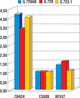

Диаграмма (рис. 1) показывает производительность процессора относительно DSP C5509, который является представителем семейства менее производительных процессоров от Texas Instruments.
Рис. 1. Относительная производительность процессоров для задач кодирования речи
Из этих данных следует, что несмотря на одинаковую тактовую частоту, процессоры BlackFin существенно проигрывают процессорам семейства C64xx по количеству каналов. Фактически, они лишь ненамного (до 1,5 раз) превосходят C5509 по производительности и существенно отличаются от них лишь набором периферии, привлекательной для построения интегрированных однокристалльных решений. Замечу также, что независимых поставщиков программного обеспечения VoIP для процессоров C64 намного больше, чем для BlackFin.
Несмотря на то что компания Texas Instruments в свое время позиционировала процессоры серии C55xx для применения в VoIP приложениях, в современных условиях они уже не выдерживают конкуренции с линейкой BlackFin, так как не имеют хорошего набора встроенной периферии для VoIP приложений. Дополнительным ограничением является сильно урезанные возможности кэш-контроллера, который содержит только кэш инструкций, но не данных, поэтому эффективность работы в многоканальных VoIP системах у таких процессоров сильно падает при увеличении числа каналов и объема кода.
Процессоры BlackFin выглядят оптимально для систем с небольшим количеством VoIP каналов (порядка четырех). Для проектировщиков также важно то, что на эти процессоры портирована операционная система Linux и на нее уже портированы готовые open source-протоколы SIP, H.323 и прочие.
Однако процессоры C64xx превосходят по производительности процессоры BlackFin в 3-4 раза, имеют мощный набор периферии, эффективный кэш-контроллер для работы с 32-битной памятью DDR, один из самых лучших компиляторов. Все это делает такие процессоры оптимальными для высокопроизводительных VoIP систем с большим количеством каналов.
Некоторым недостатком является больший размер корпуса и несколько большее потребление (хотя в пересчете на канал VoIP оно даже меньше, чем у BlackFin). Однако в целом это не являются критичным для использования процессоров C64xx в ячейках АТС и прочих VoIP изделиях.

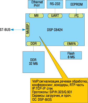

Однопроцессорная конфигурация
Другой альтернативой для проектировщиков оборудования могут стать решения на одном кристалле (рис. 3).
Рис. 3. Однокристальное решение
Опыт разработки подобных устройств показывает целесообразность применения одноядерных процессоров C6424/C6421 для количества каналов до 16 (табл. 5) и двухъядерных процессоров DaVinci в более высокопроизводительных системах.
Таблица 5. Одноядерные процессоры для разного числа каналов
Кол-во голосовых каналов |
DSP | Встроенная память, кБайт |
Корпус | Тактовая частота, МГц |
6...10 | С6421 | 96 | 361 BGA | 400 |
8...16 | С6424 | 240 | 361 BGA | 500 |
16...24 | С6424 | 240 | 361 BGA | 600 |
Исключительно успешные на рынке процессоры C6424 обладают встроенным Ethernet-контроллером, снабженным весьма мощным контроллером доступа в память, содержащем в себе кэш данных, кэш инструкций, DMA-контроллер и другие блоки. Это дает возможность запускать TCP/IP-стек непосредственно на сигнальном процессоре под управлением ядра DSP-BIOS. При этом развитые средства управления очередями пакетов в контроллере не дают существенной нагрузки на процессор даже при скоростях в десятки Мбит/сек (Texas Instruments выпустила отчет, показывающий, что при скоростях 1 Гбит/сек нагрузка на DSP при приеме трафика в UDP составляет порядка 15%). Следует также отметить, что в процессорах C6424/6421 используется улучшенное ядро C64+, в целом повышающее производительность на 5...15% по сравнению с более старым ядром, использовавшимся в процессорах С641x, и избавляющее от необходимости запрещать прерывания во время выполнения аппаратных циклов, что обычно свойственно DSP-процессорам.
Все это открывает возможности плотной интеграции TCP-IP-части непосредственно с обработкой сигнала в реальном времени. Это, в свою очередь, уменьшает общую задержку, снижает накладные расходы в программном обеспечении, а также существенно упрощает аппаратное обеспечение, так как исчезает необходимость в дополнительном контроллере. Запас ресурсов сигнального процессора в 10-20% общего ресурса, как правило, более чем достаточен для обслуживания протоколов SIP, H.323 и проч., хотя, безусловно, реализация этих частей ПО требует адаптации под ядро DSP-BIOS вместо Linux.
Для обслуживания большего количества каналов целесообразно применять процессоры семейства DaVinci, но мы не сможем уделить им большого внимания в данной статье. Отметим лишь, что наиболее мощными процессорами сейчас являются DM6455 и DM6467, снабженные всеми необходимыми интерфейсами, включая 1 Гбайт/сек Ethernet, и работающие на тактовой частоте до 1,2 ГГц. Применение таких процессоров позволит увеличить плотность до 60 и более каналов на процессор и запускать VoIP-приложения с наиболее сложной программной начинкой. Относительно недавно фирма Texas Instruments начала продвижение двухъядерных (ARM Cortex A8 плюс C64+) процессоров OMAP35xx, которые позиционируются как облегченный аналог процессоров DaVinci без высокоскоростных внешних интерфейсов типа PCI и VLYNQ и с существенно упрощенными видеоинтерфейсами. Эти процессоры обладают расширенными возможностями по энергосбережению и являются хорошей альтернативой для построения VoIP-систем.

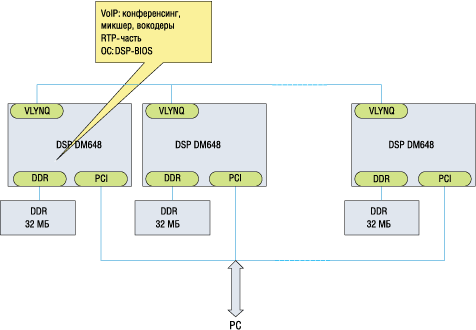

Конфигурация с хост-интерфейсом
В ряде приложений необходима плотная интеграция DSP с хост-компьютером с фактическим использованием его в качестве мощного специализированного акселератора. Самые типичные применения - транскодеры и микшеры телеконференций. В подобных применениях требуется обеспечить много каналов кодирования/декодирования речи (рис. 4).
Рис. 4. Многопроцессорное решение для конференц-связи
Необходимо при этом понимать преимущества и недостатки подобной системы по сравнении с просто реализацией всех функций на PC. Очевидно, что главным преимуществом реализацией всех функций на PC является большая простота реализации, и более быстрое внедрение. Но вопрос в том, где находится предел возможностей. В типовом случае 2...3 ГГц PC может обрабатывать 20...30 каналов кодирования речи (G.729), в то время как C64 - 80...150 каналов. При этом потребление отличается кардинально: для PC это порядка 50...80 Вт, для DSP - порядка 2...3 Вт.
Таким образом, если общее количество каналов сравнительно невелико, то проще нарастить систему за счет увеличения числа компьютеров, если же общее число каналов измеряется тысячами, то применение DSP становится весьма привлекательным, так как становятся существенными экономия места, потребления и увеличение надежности.
Для решения подобной задачи и может быть полезна архитектура с хост-процессором. При этом несколько DSP могут быть соединены с хост-процессором через PCI. Пропускная способность шины - около 1 Гбит/сек при тактовой частоте 66 МГц, поэтому ее с избытком хватит для нескольких тысяч каналов кодирования речи. Наиболее целесообразно в подобных конфигурациях использовать процессоры DM647, 648 и 6452.
На что следует обратить внимание проектировщикам подобных систем? Во-первых, далеко не все C64x-процессоры имеют шину PCI, а в тех, которые ее имеют, выводы PCI часто мультиплексированы с другими интерфейсами и требуется внимательный анализ, не исключает ли использование PCI применение другой периферии. Например, в процессорах DM6433 выводы PCI мультиплексированы с HPI (хост-интерфейс), EMIFA (интерфейс с асинхронной памятью), VLYNQ (быстрый межпроцессорный интерфейс) и даже c видеопортом.
Во вторых, при использовании PCI, единственный вариант загрузки DSP - это только через PCI. Это несколько усложняет систему, так как DSP не может быть загружен без драйвера на хост-процессоре. Есть особенности использования PCI-интерфейса на двухъядерных DaVinci - в них регистры PCI-контроллера отображены не в памяти DSP, а в памяти ARM-ядра. Это существенно усложняет процедуру программной инициализации PCI-обмена.
В третьих, нельзя недооценивать сложностей создания драйверов должного качества под операционную систему на PC, так как в подобных мультипроцессорных системах необходимо обеспечивать высокую пропускную способность при работе в режиме реального времени.
В целом можно заключить, что подобные сложные системы требуют значительного времени на разработку, связанную в первую очередь со сложностью ПО для мультипроцессорых конфигураций.
