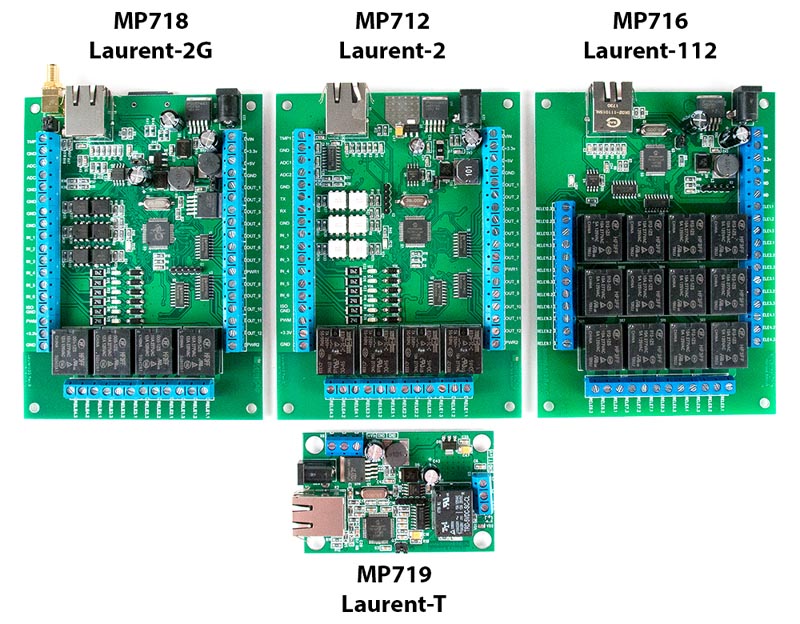

Вначале об общих свойствах. Все рассматриваемые модули построены на основе микроконтроллера компании Microchip PIC18F67J60 семейства PIC18. Это 8- разрядный микроконтроллер с частотой тактирования до 40 МГц, объемом флеш-памяти 128 КБ, ОЗУ 3.84 КБ в корпусе TQFP-64.
Особенностью микросхемы является наличие встроенного 10Base-T Ethernet контроллера с интегрированными MAC (Media Access Control – управление доступом к среде) и PHY (Physical Layer Device – устройство физического уровня), что позволяет создать самодостаточный WEB-сервер, используя минимальные схемотехнические решения.
Микроконтроллер имеет также интерфейсы USART, I2C, SPI и традиционную для Microchip широкую периферию – аналого-цифровой преобразователь, компаратор, ШИМ, таймеры.
В качестве дополнительной флеш-памяти применена микросхема памяти с последовательным доступом фирмы Adesto Technologies 45DB041 на 4 Мб.
Как видно на фото, три из четырех устройств выполнены в одинаковом форм-факторе. Размеры печатной платы составляют 100×135 мм. Размер печатной платы Laurent-T – 80×50 мм.
Все устройства имеют стандартный разъем Ethernet для подключения к сети и разъем типа Jack 6 мм для подачи напряжения питания, которое может быть в пределах от 5.5 до 28 В. Питание также может подаваться на винтовые клеммы.

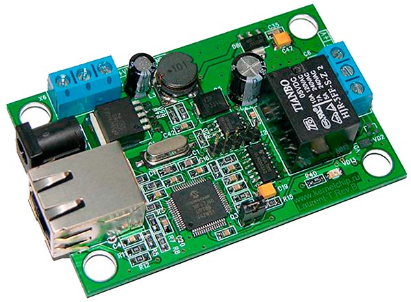

  1. MP719 (Laurent-T) является специализированным устройством, реализующим функцию многоканального интернет-термометра с WEB-интерфейсом. Модуль рассчитан на длительную и устойчивую работу по контролю за температурой в нескольких точках.
Сравнительный обзор модулей Laurent
Модуль допускает одновременное подключение до 20 цифровых датчиков температуры типа DS18B20 на одну трехпроводную шину. Он имеет встроенный фильтр, сглаживающий показания датчиков температуры в случае воздействия помех на длинной линии, к которой подключены датчики.
Спецификация протокола 1-Wire, по которому работают датчики 18B20, допускает длину кабеля до 100 метров, но реальная длина несколько меньше. На длинах более 2 метров рекомендуется использовать витую пару, в которой сигнальный провод перевит с земляным.
Модуль позволяет назначить каждому датчику текстовое имя по заводскому идентификационному номеру. Таким образом, с помощью WEB-интерфейса можно удобно и однозначно привязать название датчика к месту его установки.
В случае возникновения неполадок на линии подключения датчиков осуществляется автоматический сброс шины 1-Wire с помощью размыкания нормально замкнутых контактов встроенного реле.

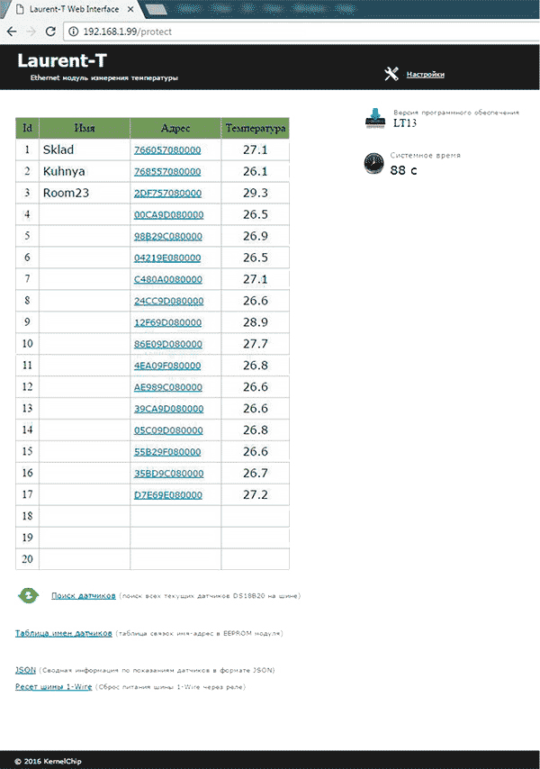

Ниже приведен пример отображения информации в WEB-интерфейсе.

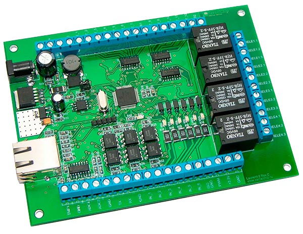

  1. MP712 (Laurent-2) является многофункциональным интернет-реле, позволяющим дистанционно управлять различными исполнительными устройствами и подключать к компьютеру практически любые датчики для реализации процессов автоматизированного управления «умным домом» или сложными технологическим процессами. После программирования устройство также может работать автономно без постоянного подключения к Ethernet.
Модуль может решать достаточно сложные задачи управления:
  • дистанционный мониторинг и управление через сеть Ethernet различными объектами, включающими в себя датчики, исполнительные механизмы, цифровые и аналоговые устройства, регуляторы мощности, панели индикации и т.п.;
  • автоматизация объектов с помощью интуитивно понятной настройки реакции исполнительных устройств, подключенных к выходам модуля, на изменение состояния датчиков, подключенных к входным линиям;
  • периодическая проверка работоспособности сетевых устройств методом PING и перезагрузкой их по питанию в случае «зависаний»;
  • управления исполнительными устройствами по таймеру;
  • контроля температуры в заданных интервалах (термостат, термореле).
Технические характеристики модуля:
  • web-интерфейс для управления и мониторинга, доступ через локальный IP-адрес;
  • реле для управления высоковольтными цепями и нагрузками (240 В, 7 А): 4 шт.;
  • выходные дискретные линии управления (до 50 В, 0.5 А на каждую линию): 12 шт.;
  • ШИМ выход для плавного изменения подводимой мощности к нагрузке: 1 канал;
  • входные оптоизолированные дискретные линии: 6 шт.;
  • прямое подключение цифрового датчика температуры KTS-18B20;
  • 10-разрядный АЦП для измерения внешнего напряжения: 2 канала;
  • оптоизолированный счетчик импульсов: 4 канала;
  • последовательный порт RS-232;
  • система текстовых команд управления высокого уровня по TCP/IP протоколу;
  • светодиодная индикация сетевой активности и статуса модуля;
  • светодиодная индикация состояния входных дискретных линий;
  • уникальный серийный номер каждого модуля;
  • поддержка ОС Windows 95, 98, 2000, 2003, XP 32/64 bit, Vista 32/64 bit и Windows 7 32/64 bit;
  • поддержка OS Linux;
  • для подключения нескольких модулей к одной сети предусмотрена возможность изменения сетевых настроек: IP, MAC, Default Gateway, Subnet Mask;
  • доступ к Web-странице управления и командному интерфейсу защищен паролем;
  • система «Сторож»: режим автоматического отслеживания изменения состояний входных дискретных линий.

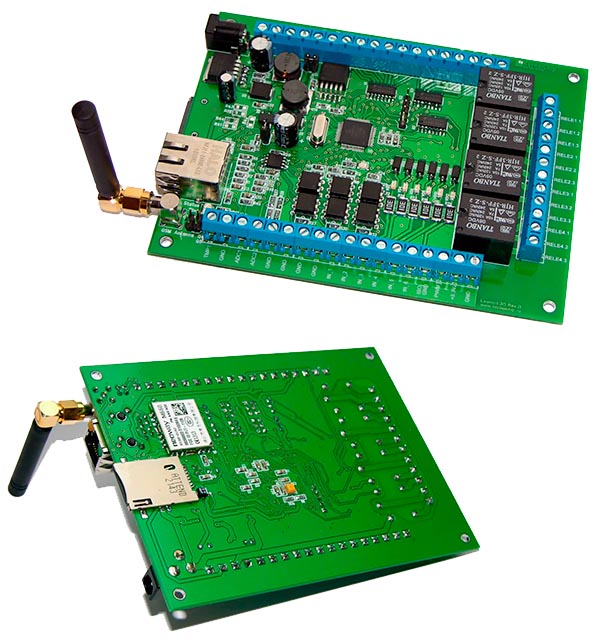

  1. MP718 (Laurent-2G) отличается от MP712 (Laurent-2) наличием на борту четырехдиапазонного GSM-модуля Neoway M660, работающего в сетях EDGE.
Наличие GSM-модуля позволяет удаленно подключаться к сети через встроенный GSM-модем, а также осуществлять удаленное управление своими аппаратными ресурсами через GSM-канал. Управление может производиться даже при отсутствии подключение к Интернету с помощью управляющих SMS-команд или DTMF-сигналов.
В остальном модуль аналогичен MP712 (Laurent-2).
Следует иметь в виду, что такие способы управлением модулем, как встроенная Web-страница, HTTP-запросы, подача текстовых команд через TCP-сокет осуществляются только через LAN-соединение.
С помощью интерфейса системы CAT можно настроить реакцию модуля на определенные события:
  • изменение уровня на входных дискретных линиях модуля;
  • по показаниям датчика температуры;
  • по таймеру;
  • по превышению показаний счетчика импульсов;
  • по показаниям АЦП;
  • при поступлении заданного пользователем SMS;
  • при получении заданного DTMF кода управления.
Например, можно запрограммировать модуль таким образом, чтобы при изменении сигнала на входной дискретной линии автоматически происходило управление реле с заданной логикой с отправкой задаваемого пользователем SMS сообщения. Система CAT позволяет запрограммировать модуль и использовать его автономно.

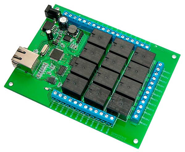

  1. MP716 (Laurent-112) имеет функционал интернет-реле на 12 каналов с WEB-интерфейсом, и является отличным дополнением к системам управления и мониторинга, в случае, если необходимо увеличить число каналов управления.
Модуль совместим с другими модулями линейки продуктов Laurent, и позволяет создавать системы по принципу конструктора.
Устройство имеет в своем составе 12 мощных электромагнитные реле, рассчитанных на коммутацию цепей переменного и постоянного тока напряжением до 220 В и током до 7 А. Реле модуля управляются через встроенный Web-интерфейс или набором текстовых команд управления по сети.
Модуль выполнен в типоразмере MP712 и MP718 и оснащен винтовыми клеммами для подключения исполнительных устройств по всем 12 каналам.

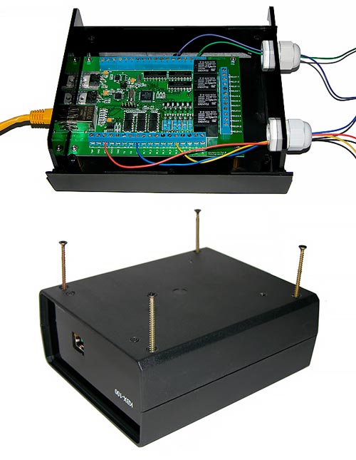

  1. И наконец, нельзя не упомянуть о наборе MP712 Laurent-2 [KBX-100]. Это Laurent-2 в удобном корпусе со всеми необходимыми отверстиями и кабельными гермовводами. Корпус обеспечивает степень защиты IP40.
