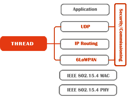

Новичок среди претендентов на звание протокола для домашней автоматики – Thread, – протокол от Google Nest и ряда производителей. Он изначально ориентирован на приложения IoT и для устранения недостатков существующих беспроводных сетевых протоколов базируется на протоколе IP. Данный стандарт наследует такие свойства IP-протокола как гибкость и портабельность.
На сетевом уровне Thread использует стек протоколов 6LoWPAN, что позволяет присвоить каждому устройству индивидуальный IPv6-адрес. Такая адресация упрощает подключение устройств к Интернету и позволяет разработчикам эффективнее и проще реализовывать возможности облачных сервисов и приложений.
На физическом уровне Thread основывается, опять же, на стандарте IEEE 802.15.4, что также имеет свою выгоду – программное обеспечение практически любого устройства с поддержкой данного протокола может быть обновлено до использования Thread (включая ZigBee- и Z-Wave-устройства) (Рис. 1). Как и вышеупомянутые протоколы, Thread поддерживает ячеистую топологию сетей. Для минимизации энергопотребления Thread был разработан с нуля с поддержкой коротких сообщений и «спящих» узлов.
Структура стека протоколов Thread
Рис. 1. Структура стека протоколов Thread.
Для предоставления разработчикам большей свободы выбора Thread позволяет применять различные протоколы прикладного уровня, жестко определяя только физический и сетевой уровни. К примеру, в сетях Thread можно использовать приложения, разработанные для ZigBee Cluster Library (ZCL).
