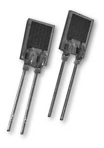

Новая серия датчиков влажности HCH-1000 отличается от ранее предлагаемых датчиков прежде всего функциональной простотой. Это, по сути, двухвыводной преобразователь относительной влажности в емкость (рис. 1).
Новые емкостные датчики компании Honeywell серии HCH-1000
Рис. 1. Новые емкостные датчики компании Honeywell серии HCH-1000

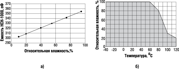

Новые датчики HCH-1000 состоят из перфорированного верхнего электрода, полиимидного диэлектрического слоя, нижнего сплошного электрода и электрических выводов. Вся конструкция смонтирована на стеклянной подложке и образует конденсатор. Пары влаги, адсорбирующиеся в полиимидном слое, меняют его диэлектрическую проницаемость, что влечет за собой изменение емкости. Изменение величины диэлектрической проницаемости от накопленной в диэлектрике влаги практически линейно. Соответственно близка к линейной и характеристика емкость-влажность (рис. 2.).
Типовая характеристика преобразования датчика HCH-1000 (а) и рабочая область (б)
Рис. 2. Типовая характеристика преобразования датчика HCH-1000 (а) и рабочая область (б)

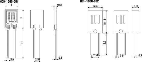

На данный момент доступны две модели датчиков HCH-1000-001 и HCH-1000-002. Вторая отличается от первой лишь наличием пластикового чехла, защищающего ее от пыли и грязи (рис. 3).
Конструктивное исполнение датчиков серии HCH-1000
Рис. 3. Конструктивное исполнение датчиков серии HCH-1000

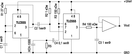

Второй метод подразумевает использование измеряемой емкости в качестве времязадающей цепочки RC-генераторе с последующим измерением постоянной времени, частоты или периода. Этот метод прост (рис. 4), но обычно не обеспечивает высокой точности.
Простой преобразователь емкость-напряжение на основе популярного таймера TLC555
Рис. 4. Простой преобразователь емкость-напряжение на основе популярного таймера TLC555
