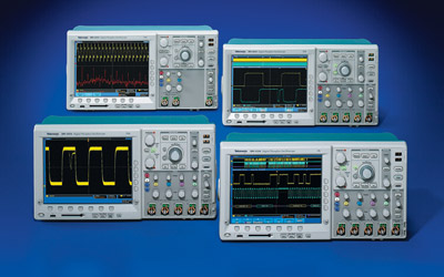

Серия DPO4000 включает пока 4 модели: двух- и четырехканальные модели DPO4032 и DPO4034 с полосой пропускания 350 МГц и четырехканальные модели DPO4054 с полосой пропускания 500 МГц и DPO4104 с полосой пропускания 1 ГГц.

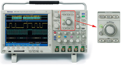

Удобство использования — не менее важный параметр осциллографа, чем полоса пропускания. Это поняли все ведущие производители осциллографического оборудования и пытаются снабдить свои приборы самыми разнообразными функциями и приспособлениями, которые облегчили бы работу пользователя. Tektronix и здесь «впереди планеты всей»: он оснастил все осциллографы серии DPO4000 функцией Wave Inspector, которая представляет собой принципиально новую концепцию поиска нужных данных в записях большой длины и позволяет значительно упростить одну из самых трудоемких процедур отладки: поиск отдельных событий в записях осциллограмм. До сих пор данная задача выполнялась вручную с помощью просмотра зарегистрированных данных и проверки потока данных в осциллограмме.
Функция Wave Inspector существенно отличается от традиционной концепции линейной прокрутки и масштабирования. Это не просто средство, «удобное в использовании» и «дружественное к пользователю». Wave Inspector представляет собой осязаемый интерфейс, обеспечивающий интерактивное взаимодействие с хранящейся в памяти осциллограммой и ее представлением на дисплее.
Стандартная длина записи в осциллографах серии DPO4000 составляет 10 млн. выборок (кстати, самая большая в этом классе приборов!), поэтому пользователи могут регистрировать сигнал в значительном интервале времени с высокой частотой дискретизации. Это хорошо для регистрации данных, но из-за большого объема информации довольно сложно найти нужное событие или типы событий, находящиеся в записи. Инженерам, выполняющим отладку какой-либо разработки, необходимо точно найти все события, связанные с определенным поведением схемы: ошибки, переходные состояния или определенные пакеты данных. И сделать это необходимо как можно быстрее. Но просмотр вручную 10 млн. выборок данных можно сравнить с поиском отдельного факта в Интернете без помощи поисковых машин, web-обозревателя или использования закладок. Традиционный метод поиска информации занимает много времени и подвержен ошибкам. Функция Wave Inspector использует новый подход к решению этих задач, позволяющий сократить время их выполнения.
режим Wave Inspector
Для работы в режиме Wave Inspector используется группа органов управления расположенных на передней панели осциллографа. С их помощью осуществляется масштабирование, прокрутка осциллограммы и поиск на ней нужного участка с данными.
масштабирование и прокрутка осциллограммы
Главным органом управления функцией Wave Inspector является ручка «Pan/Zoom», предназначенная для масштабирования и прокрутки осциллограммы. Внешне этот элемент управления напоминает другие ручки перемещения/переключения, но отличается своим интерактивным «поведением». Ручка «Pan/Zoom» состоит из двух круглых ручек управления. Внутренняя ручка («Zoom») используется для изменения масштаба. При вращении ее по часовой стрелке на дисплее отображается больший участок осциллограммы, при вращении против часовой стрелки — этот участок уменьшается. Внешняя ручка («Pan») используется для управления прокруткой. При увеличении угла поворота этой ручки в любом направлении осциллограмма на дисплее перемещается быстрее. (Не правда, ли, эта ручка и внешне, и функционально очень напоминает ручку покадрового просмотра в профессиональных студийных видеомагнитофонах? Действительно, поиск нужного кадра в большой видеозаписи ничем не отличается от поиска нужного участка в длинной записи осциллограммы).

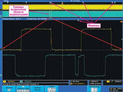

Поиск в осциллограмме определенного события часто представляет собой процесс повторяющихся циклов изменения масштаба и прокрутки. До настоящего времени для этого требовалось совершать определенную комбинацию действий: увеличение, просмотр осциллограммы, уменьшение, перемещение в новое положение, снова увеличение и т.д. В случае отсутствия элементов управления на передней панели прибора эта утомительная процедура усложняется из-за необходимости использования меню. Функция Wave Inspector позволяет быстро изменять масштаб и перемещать увеличенную область осциллограммы с помощью вращения ручки управления.
Режим воспроизведения/паузы позволяет автоматически просматривать всю записанную осциллограмму. Автоматическое воспроизведение аналогично быстрой перемотке на видео- или DVD-проигрывателях. С его помощью инженеры могут быстро просмотреть значительное количество информации и найти нужные визуальные признаки. Скорость прокрутки («перемотки») регулируется с помощью ручки «Pan». Чтобы остановить прокрутку осциллограммы, следует еще раз нажать кнопку «Воспроизведение/Пауза».
Установка маркеров также облегчает процесс просмотра хранящейся в памяти осциллограммы. Кнопка «Set/Clear» («Установить/Удалить» маркер) используется для размещения маркеров в выбранных точках осциллограммы. Кнопки на передней панели («Назад») и ® («Вперед») позволяют перемещаться между маркерами.
Все эти функции связаны с визуальным поиском данных в записи уже снятой осциллограммы.
Но функция Wave Inspector, кроме того, позволяет осуществлять автоматический поиск всех событий с заданными пользователем параметрами (например, при пересечении положительным фронтом заданного уровня напряжения) или пакетов данных, передаваемых по определенной шине, по всему зарегистрированному сигналу. При обнаружении событий в соответствующих точках автоматически устанавливаются маркеры. Эта функция подобна поиску в Интернете и установке закладок. Нажатием кнопки «Search» («Поиск») запускается процедура обнаружения событий и установки маркеров. Затем с помощью кнопок («Назад») и ® («Вперед») можно легко перемещаться между событиями от маркера к маркеру. При этом важно, что условия поиска не ограничиваются простым определением фронта. Можно задавать даже такие сложные условия как «Setup & Hold» (Предустановка и Задержка), которые ранее были доступны только в осциллографах более высокого класса. А при использовании условия поиска «Bus» можно выполнять поиск по содержимому пакетов в потоке данных в последовательных шинах. При этом Wave Inspector способен выделить в потоке данных все сообщения с заданным адресом и значениями данных и отметить на дисплее маркером каждый такой случай.
Чрезвычайно удобной и полезной особенностью функции Wave Inspector является возможность копирования настроек запуска в критерии поиска, и наоборот. Фактически специалисты Tektronix адаптировали свою развитую и надежную систему синхронизации (как инструмент поиска необходимого события в потоке «живых» данных) к поиску данных в уже собранных и записанных данных. В результате пользователь получает простой и эффективный способ, который помогает ускорить настройку поиска повторяющихся событий, вызывающих регистрацию сигнала, а также настройку запуска для регистрации событий, обнаруженных во время поиска. Таким образом, «функции поиска и запуска говорят на одном языке» — и этого не умеет делать больше ни один осциллограф в мире.
В таблице представлены примеры критериев поиска (и, соответственно, запуска), обеспечиваемых функцией Wave Inspector.

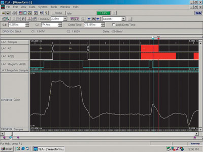

Процедура диагностики последовательной шины включает несколько этапов: запуск по определенному событию в последовательной шине, декодирование сигнала в двоичный или шестнадцатеричный формат и его интерпретация, поиск данных относительно других событий.
Часто в процессе диагностики необходимо убедиться, что в последовательной шине сгенерирован или отправлен определенный пакет данных. Пакет содержит значения данных и другие сообщения. Стандартные функции осциллографов, например, запуск по состоянию или комбинации, в данном случае не подходят. Они могут использоваться только для данных, передаваемых параллельно по нескольким каналам. В данном случае нужна система запуска, реагирующая на содержимое потока последовательных данных.

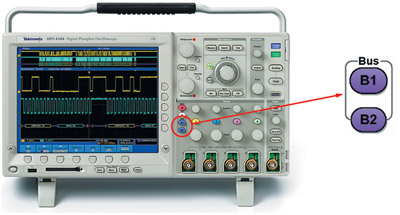

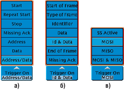

На передней панели осциллографов серии DPO4000 имеется уникальная пара кнопок В1 и В2 «Bus» (Шина), предназначенных для ускорения анализа последовательного потока данных.
передняя панель осциллографов серии DPO4000
Каждая кнопка используется для выбора определенной предварительной настройки. Для настройки могут быть выбраны разные типы последовательных шин, либо одна и та же шина, но с разными параметрами. При выполнении предварительной настройки пользователь определяет, по каким каналам поступают сигналы синхронизации и данные, а также пороговые значения, определяющие логические состояния «1» и «0». Для использования этой настройки в дальнейшем (пока она не будет изменена) нужно просто нажать соответствующую кнопку «Bus» (B1 или B2). При этом отпадает необходимость повторного использования меню запуска или задания пороговых значений. Кнопки «Bus» позволяют сэкономить время при настройке и регистрации данных из последовательной шины, особенно при диагностике нескольких конфигураций шин.

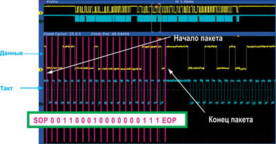

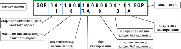

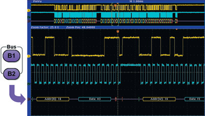

Осциллограмма пакетов данных на экране осциллографа
Осциллограмма пакетов данных отображается на экране осциллографа в виде последовательности прямоугольных импульсов, соответствующих логическим значениям 1 и 0.
Декодирование информации с помощью отслеживания фронтов синхроимпульсов
Декодирование этой информации с помощью отслеживания фронтов синхроимпульсов и связанных с ними значений двоичных данных — довольно сложный и утомительный процесс, при котором возможно появление ошибок. Но до сих многие проектировщики вынуждены были использовать именно такой метод интерпретации зарегистрированных в последовательной шине данных. В представленном примере данные интерпретируются следующим образом.
Получившееся значение «18 R A 03 A» означает «считать данные 03 из адреса 18».
Цифровые осциллографы серии DPO4000 автоматически выполняют декодирование двоичных пакетов в шинах I2C, SPI и CAN.
Форма сигнала шины
При этом на экране представлена не только осциллограмма, но и уникальная «форма шины». Форма сигнала шины, заимствованная из наиболее совершенных платформ логических анализаторов Tektronix, представляет собой сигнал, составленный из символических огибающих, выровненных по компонентам пакетов осциллограммы. Но вместо отдельных двоичных импульсов 1 и 0, форма сигнала шины, как правило, содержит шестнадцатеричное значение, представляющее декодированное содержимое пакета (можно также выбрать двоичный формат). Проектировщик может просмотреть, что происходит в шине, не прибегая к долгому, утомительному процессу ручного декодирования. Также важно, что имеются символы для других событий и значений: старт, стоп, адрес (включая состояние чтения или записи), наличие бита подтверждения приема.
 Фактически осциллографы серии DPO4000 за несколько микросекунд выполняют то, что раньше делалось «вручную» в течение часов и даже суток.

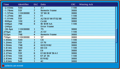

таблицы событий
Также доступно другое декодированное представление, позволяющее сэкономить время: таблица событий. В таблице представлено декодированное содержимое с меткой времени для каждого события. Данные соответствуют всей зарегистрированной информации. Таблица позволяет просмотреть все отдельные события в шине и сократить время на проведение измерений. Осциллографы серии DPO4000 позволяют формировать таблицы событий для любой из трех последовательных шин: I2C, SPI и CAN.

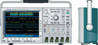

дисплей
Уже при первом взгляде на осциллограф серии DPO4000 обращает на себя внимание огромный (для такого класса приборов) дисплей: цветной, жидкокристаллический, с диагональю более 26 см (10,4 дюйма) и разрешением XGA (1024 х 768 точек). Для устройств подобного класса — это самый большой дисплей с самым высоким разрешением. Дисплей занимает больше половины пространства передней панели, но при этом на ней все равно комфортно разместились все необходимые органы управления, включая специализированные кнопки и регуляторы функции Wave Inspector.
Осциллографы серии DPO4000 не имеют встроенных дисководов для записи результатов измерений. Вместо этого на передней панели новых моделей расположены разъемы для подключения USB-устройств и карт CompactFlash, что позволяет легко переносить снимки экрана, параметры настройки и осциллограммы. Кроме того, на задней панели имеется еще два USB-порта для подключения устройств памяти и принтера, а также один USB-порт для подключения к компьютеру (в том числе, через адаптер USB/GRIB). Через LAN-порт прибор может быть подключен к локальной сети 10/100Base-T. С помощью видео разъема XGA к прибору можно подключать дополнительный монитор или видеопроектор.

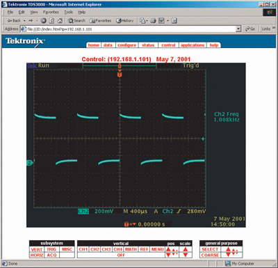

дистанционное управление осциллографами серии DPO4000

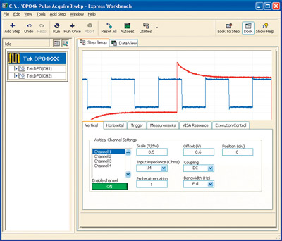

Использование программного обеспечения e*Scope (хорошо известного пользователям популярной серии осциллографов Tektronix TDS3000B) позволяет осуществлять дистанционное управление осциллографами серии DPO4000 как в пределах одной лаборатории или предприятия по локальной сети, так и из другого города или страны мира через Интернет.
Конфигурирование лабораторного измерительного оборудования для подключения к компьютеру и работе с установленным программным обеспечением зачастую представляет собой сложный процесс. Для решения этой задачи специалистами компании Tektronix совместно с National Instruments разработан пакет NI SignalExpress Tektronix Edition — интерактивное программное обеспечение для компьютеров, позволяющее без использования программирования быстро регистрировать, анализировать и документировать данные, полученные с помощью осциллографов DPO4000.

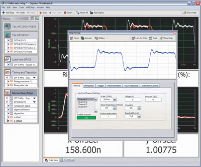

Пакет SignalExpress Tektronix Edition
ПО NI SignalExpress Tektronix
подключение к компьютеру осциллографов Tektronix серии DPO4000

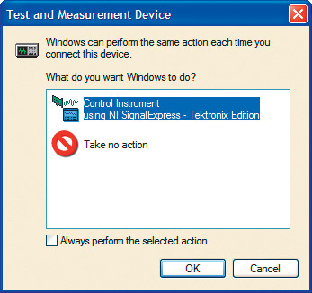

Пакет SignalExpress Tektronix Edition предоставляет пользователям возможность подключения лабораторных осциллографов к компьютеру. Поддержка USB устройств, совместимых с технологией plug-and-play, позволяет сразу же определять подключение к компьютеру осциллографов Tektronix серии DPO4000. При подключении осциллографа DPO4000 к USB разъему компьютера сразу же открывается диалоговое окно автоматического определения устройства USB с поддержкой технологии «plug-and-play». С помощью одного нажатия кнопки мыши пакет SignalExpress Tektronix Edition настроит соединение с прибором и позволит оперативно просматривать зарегистрированные данные и управлять осциллографом.
В комплект поставки осциллографов серии DPO4000 включена бесплатно базовая версия ПО NI SignalExpress Tektronix Edition. За дополнительную плату в компании National Instruments можно приобрести профессиональную версию, которая включает более 200 функций измерения и сбора данных, их анализа и документирования.
Возможности ПО NI SignalExpress Tektronix включают:
  • подключение к компьютеру как устройств с поддержкой технологии plug-and-play осциллографов Tektronix серии DPO4000 и генераторов сигналов произвольной формы серии AFG3000;
  • уменьшение времени подготовки к первому измерению с помощью интуитивно понятного интерфейса с поддержкой перетаскивания, не требующего программирования;
  • расширенные функции анализа и формирования отчетов;
  • функции автоматического свипирования и контроля по диапазону;
  • одна программная среда для подключения и управления более 300 наиболее распространенными измерительными приборами по протоколу USB, GPIB и Ethernet/LAN;
  • средства для быстрого импорта результатов симуляции и оперативное сравнение с фактическими измеренными значениями на дисплее осциллографа.
