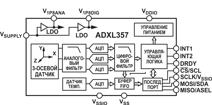

Основное отличие между акселерометрами ADXL356 и ADXL357 заключается в том, что ADXL356 имеет аналоговый выход с возможностью пользовательского конфигурирования, а ADXL357 – цифровой выходной интерфейс SPI/I2C. Функциональные схемы этих устройств представлены на Рисунке 3.
а) Акселерометры Analog Devices для систем автоматического мониторинга состояния промышленного оборудования
б) Акселерометры Analog Devices для систем автоматического мониторинга состояния промышленного оборудования
Рисунок 3. Функциональные схемы ADXL356 (а) и ADXL357 (б).
В ADXL356 и ADXL357 используется аналоговый низкочастотный сглаживающий фильтр для уменьшения внеполосного шума и ограничения полосы пропускания. Этот фильтр обеспечивает фиксированную полосу пропускания около 1.5 кГц. Форма его отклика в частотной области соответствует фильтру sinc3. В ADXL356 после аналогового фильтра в каждом канале (X, Y и Z) имеются встроенные усилители с последовательно подключенными резисторами 32 кОм, которые окончательно формируют выходные аналоговые сигналы XOUT, YOUT и ZOUT.
В ADXL357 к выходам аналогового фильтра подключены 20-разрядные сигма-дельта АЦП для оцифровки отфильтрованных сигналов. Данные, полученные с АЦП, поступают в блок цифровой фильтрации, состоящий из цифрового фильтра-дециматора нижних частот и цифрового фильтра верхних частот. Частота сопряжения характеристики фильтра нижних частот составляет 1 кГц. Частота сопряжения характеристики фильтра верхних частот может настраиваться в диапазоне от 0 (фильтр отключен) до 9.88 Гц.

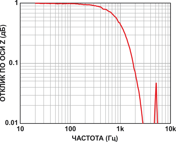

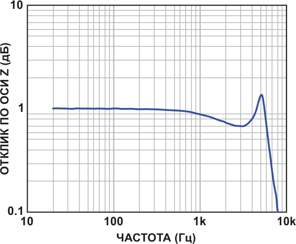

На Рисунке 4 представлены амплитудно-частотные характеристики (АЧХ) ADXL356 и ADXL357 по оси Z. Судя по графикам, данные акселерометры в составе систем мониторинга состояния промышленного оборудования позволят достаточно эффективно определять такие механические проблемы, как износ подшипников скольжения, изгиб приводного вала и слабую устойчивость рабочего механизма на фундаменте, которые проявляют себя на частотах до 1 кГц. Благодаря высокой резонансной частоте, равной 5.5 кГц, ADXL356 можно использовать для определения износа шестерней и подшипников качения.
Акселерометры Analog Devices для систем автоматического мониторинга состояния промышленного оборудования Акселерометры Analog Devices для систем автоматического мониторинга состояния промышленного оборудования
а) б)
Рисунок 4. АЧХ ADXL356 (а) и ADXL357 (б) по оси Z.

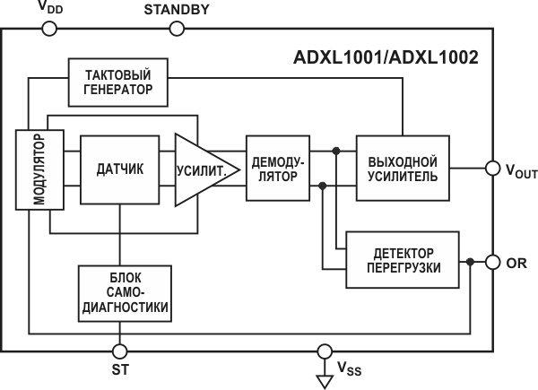

ADXL1001 имеет очень широкий диапазон измеряемых ускорений ±100 g, у ADXL1002 диапазон составляет ±50 g. Помимо этого, данные акселерометры отличаются очень низкой плотностью шумов. Типовая плотность шума ADXL1001 равна 30 мкg/√Гц, в то время как для ADXL1002 это значение составляет 25 мкg/√Гц. ADXL1001 и ADXL1002 имеют только аналоговый выход, вариантов с цифровым интерфейсом не предусмотрено. На Рисунке 5 показана функциональная схема этих акселерометров.
Рисунок 5. Функциональная схема ADXL1001/ADXL1002.
Одноосевой датчик состоит из подвижной поликремниевой структуры, прикрепленной микропружинами к кремниевой пластине, и дифференциальных конденсаторов, которые определяют отклонение структуры. Они состоят из независимых неподвижных пластин, и пластин, прикрепленных к движущейся массе. Ускорение отклоняет структуру и разбалансирует дифференциальный конденсатор, что приводит к появлению на выходе датчика сигналов с амплитудой, пропорциональной ускорению. Эти сигналы усиливаются и подаются на фазочувствительный демодулятор. Демодулятор определяет величину и полярность ускорения. Полученные с него сигналы, в свою очередь, усиливаются выходным усилителем, после чего они могут быть считаны внешним устройством с АЦП. Для подавления внеполосных шумов Analog Devices рекомендует на выходе акселерометра ставить фильтр нижних частот, состоящий из резистора и конденсатора. В составе акселерометров ADXL1001/ADXL1002, как и в ADXL356/ADXL357, присутствуют блок защиты от перегрузки и блок самодиагностики.

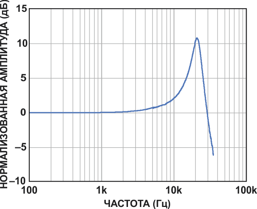

Особого внимания заслуживает АЧХ этих акселерометров, показанная на Рисунке 6. Как видно из графика, ADXL1001 и ADXL1002 могут выполнять измерения ускорения на очень высоких частотах, а их резонансная частота составляет примерно 21 кГц.
Рисунок 6. АЧХ акселерометров ADXL1001 и ADXL1002.
При этом методика считывания аналогового сигнала с выхода акселерометра для полосы выше 10 кГц немного отличается от методики для полосы ниже 10 кГц. При использовании ADXL1001 и ADXL1002 за пределами 10 кГц необходимо учитывать нелинейность при приближении к резонансной частоте, дополнительные шумы, вносимые широкополосным выходным усилителем, и паразитные помехи, вносимые внутренним источником тактовых импульсов 200 кГц. Влияние этих нежелательных факторов может привести к значительному ухудшению характеристик, поэтому для обеспечения оптимальной работы требуется сочетание высокоскоростной выборки и соответствующей фильтрации.
