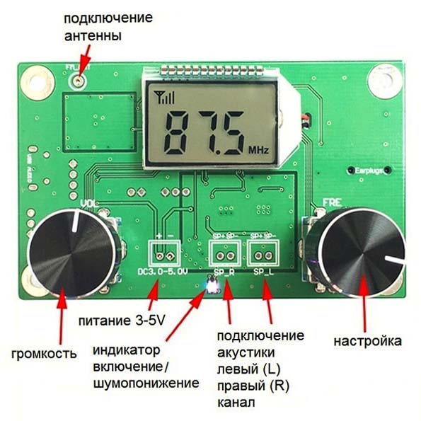

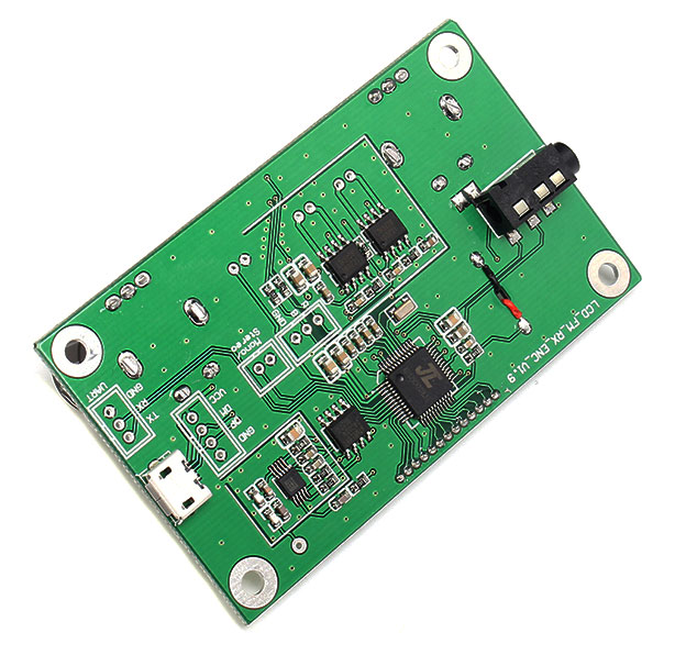

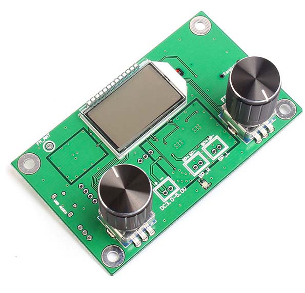

Кроме однокристального приемника, на плате тюнера, которая имеет размер 45×75 мм, установлены еще несколько микросхем с необходимой обвеской и другие элементы:
  • микроконтроллер широкого применения с низким энергопотреблением, который используется для подачи команд на приемник, считывания информации с приемника, вывода информации на дисплей, индикации режимов;
  • внешняя энергонезависимая память для микроконтроллера;
  • два усилителя низкой частоты по 3 Вт каждый;
  • два валкодера для управления частотой приема, громкостью и некоторыми режимами работы приемника;
  • разъем mini-Jack 3.5 мм для подключения наушников, активных колонок или внешнего усилителя;
  • разъем USB, который используется для питания тюнера от адаптера с напряжением 5В, а также для использования модуля в качестве внешней звуковой карты для подключенного к разъему USB компьютера.
На плате имеются несколько групп отверстий под штыревые разъемы с шагом 2 мм:
  • переключатель Mono-Stereo: при замыкании включается режим Mono;
  • R B Gnd: Red, Blue и Ground для подключения внешних индикаторных светодиодов;
  • DC3.0-5.0V: для подключения питания 3-5 вольт постоянного тока. Это могут быть батарейки или аккумуляторы. Можно питать тюнер и по USB-кабелю, но при этом не рекомендуется использовать импульсные источники питания, так как они производят массу помех;
  • SP_R SP_R: для подключения внешних динамиков мощностью до 3 ватт на канал, сопротивлением 4-16 Ом;
  • GND DP DM VCC: дублирует USB-разъем;
  • TX RX GND: для управления тюнером по протоколу UART с использованием внешнего дополнительного адаптера USB-UART.

При включении питания тюнер восстанавливает свое последнее состояние, записанное в энергонезависимой памяти: частота настройки, громкость, режим работы.
При вращении левого валкодера изменяется громкость на выходе тюнера от 0 до 30 условных единиц, при нажатии на ручку – принудительно включается/отключается звуковой выход тюнера.
При вращении правого валкодера – изменяется частота приема от 87 МГц до 108 МГц (если не установлен CAMPUS) шагом 0.1 МГц. В режиме CAMPUS нижний предел частоты становится равным 76 МГц.
При коротком нажатии на ручку правого валкодера включается режим установки уровня срабатывания системы шумоподавления. Можно установить значние от 0 до 20 условных единиц.
При длинном нажатии на кнопку правого валкодера включается/выключается режим шумоподавления с выводом сообщения в виде бегущей строки на дисплей. При включенном режиме подавления шума звуковой выход тюнера будет отключаться, если соотношение сигнал/шум принимаемого сигнала ниже установленного уровня срабатывания системы шумоподавления. При этом на индикаторе появляется символ с перечеркнутым динамиком, как и в режиме принудительного выключения звука.

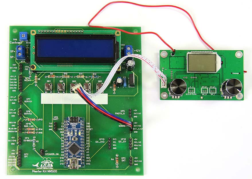

В качестве примера программного управления тюнером MP3510 от внешнего микроконтроллера используем плату расширения из конструктора NR05 «Цифровая лаборатория», серия «Азбука электронщика». На плате установлен контроллер Arduino Nano – один из популярнейших модулей на микросхеме ATMega328, имеются пять тактовых кнопок, жидкокристаллический двухстрочный дисплей и большое число разъемов для подключения внешних датчиков и модулей.
Поставим себе такую задачу:
при нажатии на каждую из пяти находящихся на плате расширения кнопок, подать команду на изменение частоты приема тюнера, и отобразить на дисплее название станции, соответствующей этой частоте.
Если не ставить перед собой задачу приема и обработки информации, поступающей от тюнера, то для соединения платы расширения с FM-тюнером нам понадобится только два провода: Tx (передача со стороны микроконтроллера) и GND (земля). Для приема добавится еще один провод Rx (прием на микроконтроллер).
Также понадобится два источника питания:
  • батарея или адаптер для FM-тюнера;
  • Arduino Nano можно запитать от USB-выхода компьютера (для программирования USB-кабель необходим!) или, после прошивки микроконтроллера, от адаптера 5 В.
Соединим разъем UART модуля тюнера с разъемом XP11 платы расширения:
GND – GND
Tx – D3;
Rx – A7
На самом деле, можно выбрать и другие контакты разъемов платы расширения, они назначаются в программе при конфигурировании экземпляра SoftwareSerial.

С помощью оболочки программирования Arduino IDE загрузим в микроконтроллер следующий скетч:
MP3510 sending commands
// подключаем и конфигурируем библиотеки
#include
#include
#include
#include
SoftwareSerial mySerial(A7, 3); // RX, TX
LiquidCrystalRus lcd(A1, A2, A3, 2, 4, 7);
// определяем пин, к которому подключены кнопки
#define NUM_KEYS 5
// задаем экспериментально определенные значения, соответствующие номерам кнопок
int adcKeyVal[NUM_KEYS] = {30, 150, 360, 535, 760};
// массивы строк с названиями станция и их частот
String stationName[NUM_KEYS] = {"Echo MSK","Radio Carnival","Orpheus","Chocolate","Silver Rain"};
String freq[NUM_KEYS] = {"912", "928", "992", "980", "1001"};
// префикс команды установки частоты
String at = "AT+FRE=";
void setup() {
  // инициализируем последовательный порт, частота обмена 38400 бод
  mySerial.begin(38400);
  // инициализируем индикатор, 16 символов, 2 строки
  lcd.begin(16, 2);
  lcd.clear();
  lcd.print("FM радио module");
void loop() {
// получаем номер нажатой кнопки
int key = get_key();
// переключаем частоту и выводим название станции на индикатор
switch (key){
  case 1:
    setFreq(0);
  break;
  case 2:
    setFreq(1);
  break;
  case 3:
    setFreq(2);
  break;
  case 4:
    setFreq(3);
  break;
  case 5:
    setFreq(4);
  break;
  delay(200);
// функция определения номера нажатой кнопки
int get_key()
    int input = analogRead(A6);
    int k;
    for(k = 0; k < NUM_KEYS; k++)
      if(input < adcKeyVal[k])
        return k + 1;
    return 0;
// функция установки частоты тюнера и отображения названия станции
void setFreq(int n){
    mySerial.println(at+freq[n]);
    lcd.clear();
Текст программы снабжен достаточно подробными комментариями, за подробностями обращайтесь на следующие ресурсы:
www.arduino.cc (первоисточник на английском языке)
www.arduino.ru (на русском, но менее актуальный и полный)
Есть нюанс с выводом русских букв на двухстрочный индикатор платы расширения NR05. Библиотека LiquidCrystalRus работает только совместно с библиотеками LiquidCrystalExt и LineDriver, поэтому в начале скетча включены все три этих библиотеки. Компиляция должна осуществляться в Arduino IDE версии 1.6.1. Библиотеки можно скачать здесь.
