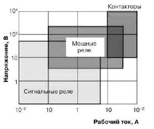

Классификация реле по мощности
В зависимости от мощности, которую способно коммутировать реле, их обычно разделяют на 3 большие группы (см. рис. 1) [5]:
– сигнальные реле;
– мощные (силовые) реле;
– контакторы.
Сигнальные реле обычно коммутируют активную нагрузку при рабочих токах до 2 А. Эти реле широко применяются в аппаратуре связи, измерительной и интерфейсной технике. По устоявшейся международной классификации нагрузка силовых (мощных) реле ограничена током 30 А. Контакторы работают как коммутаторы силовых индуктивных нагрузок мощностью от сотен ватт до мегаватт. Контакторы применяются в основном для управления мощными электродвигателями, коммутации цепей компенсации реактивной мощности или больших постоянных токов.

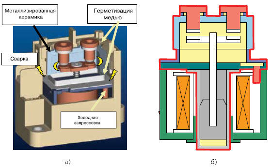

Герметизированный корпус контакторов серий G9EA и G9EC
Герметизированный корпус контакторов серий G9EA и G9EC:
а) конструкция и способы герметизации;
б) разрез; красной линией показана герметичная часть
