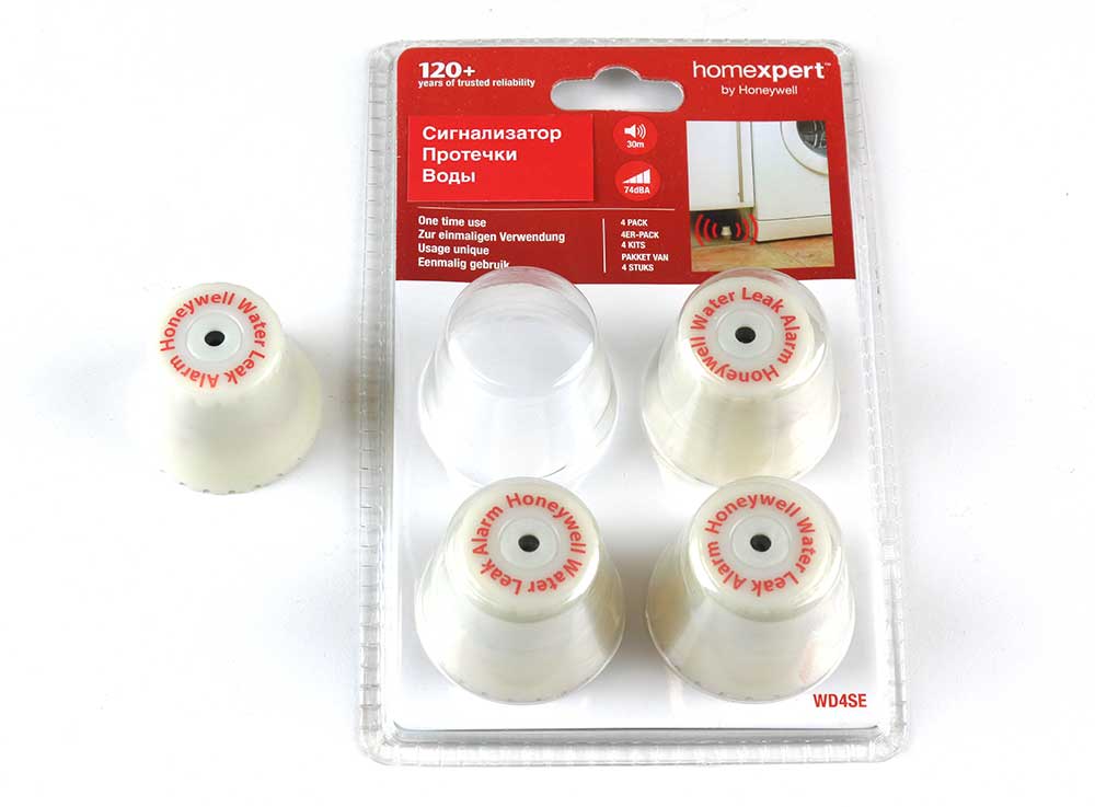

Этот небольшой обзор посвящен весьма полезному набору из четырех автономных звуковых сигнализаторов протечки воды, созданных международным концерном Honeywell, известным своими разработками электронных систем управления и автоматизации.

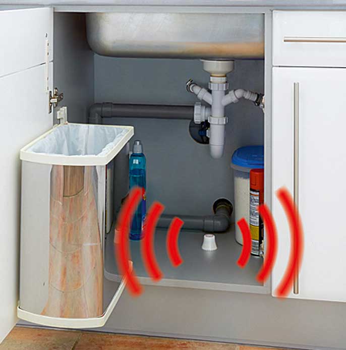

В нашей квартире или доме всегда найдется несколько местечек, где неожиданно может появиться нежелательная влага: под раковиной, под стиральной машиной, за унитазом, в подвале и т.д. Даже небольшое количество воды в этих местах может оказаться предвестником серьезного потопа, если вовремя не устранить причину протечки. Именно для этой цели и служат маленькие, простые, но надежные сигнализаторы протечки Honeywell.
В удобном блистере находятся четыре таких сигнализатора, каждый из которых может быть установлен в области возможного появления протечки.

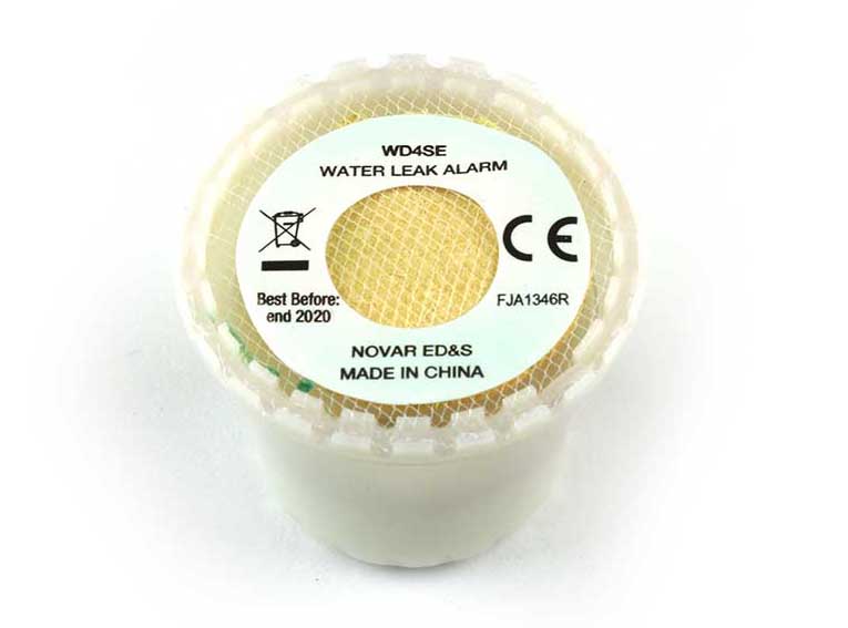

Сигнализатор протечки воды Honeywell WD4SE
Технические характеристики сигнализатора
Особенность применения Заменить после срабатывания сигнализации
Громкость 74 дБ на расстоянии 0.3 м
Радиус слышимости До 30 м
Длительность подачи сигнала До 24 часов в зависимости от состояния батареи
Поверхность для установки Горизонтальная
Рабочая температура 0…40 °С
Рабочая относительная влажность 0…100%
Размеры одного датчика Высота 35 мм, диаметр основания 45 мм
Масса 140 г
Встроенная батарея Тип 23А, 12 В

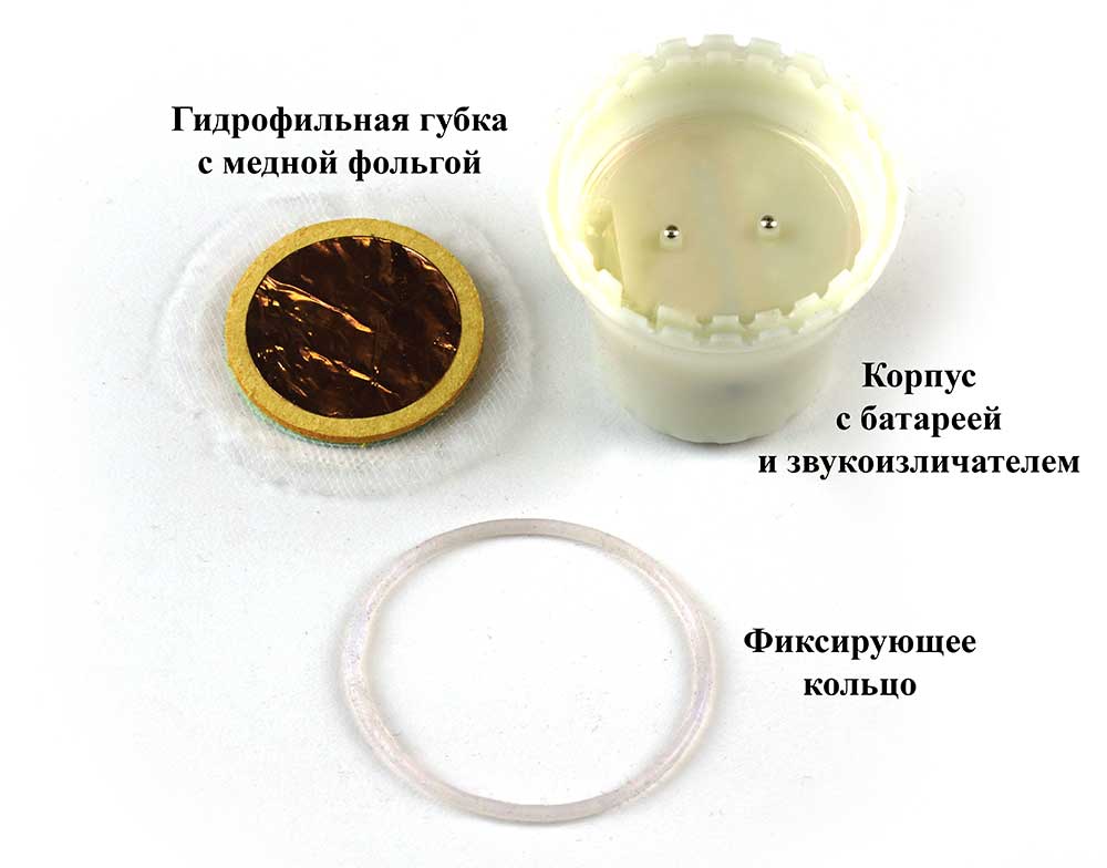

Принцип действия датчика основан на расширении закрепленной с помощью силиконового кольца в основании его корпуса гидрофильной губки, на одну сторону которой приклеена медная фольга. При попадании на губку влаги, губка впитывает ее и расширяется. Чем больше влаги попадает на губку, тем больше она расширяется. В какой-то момент фольга замыкает контакты, расположенные на герметичном корпусе прибора, и тем самым производит включение звукоизлучателя с встроенным генератором.
Если даже протечка самопроизвольно прекратилась и губка высохла, то она не сожмется. Сигнал будет подаваться, предупреждая о произошедшей протечке, пока не иссякнет батарея.
Таким образом, сигнализатор является одноразовым, подлежит утилизации и замене на новый, если это необходимо.
Основание корпуса датчика имеет прорези для свободного поступления влаги. Батарея и контакты размещены в герметичной части корпуса, что исключает попадание воды внутрь корпуса. Звукоизлучатель расположен в верхней части корпуса. Вся конструкция надежна и безотказна.
Конечно, от прорыва трубы датчик не спасет, но если грамотно установить несколько сигнализаторов, то вполне возможно уберечь себя от дорогостоящего ремонта своей квартиры, и квартиры соседей снизу.
