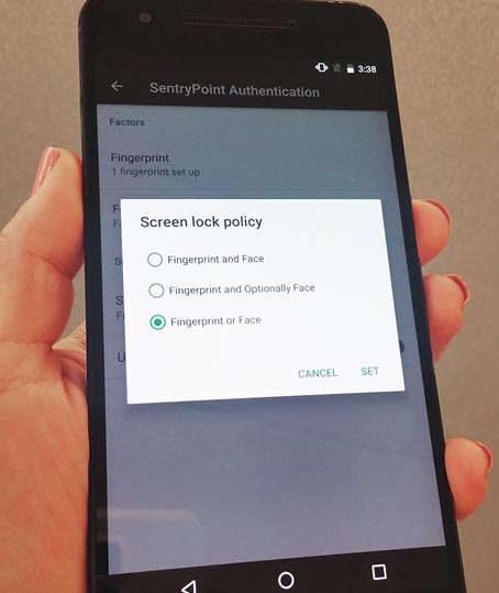

6. Датчики отпечатков пальцев должны быть на кнопке «Домой» или на обратной стороне смартфона.
Не правда. Датчики отпечатков пальцев выпускаются в широком диапазоне конструктивных вариантов, включая тонкие сенсоры, которые можно разместить в кнопке выключателя питания на боковой стороне телефона. Кроме того, новые датчики могут детектировать отпечатки пальцев, работая под защитным стеклом экрана, позволяя убрать кнопку «Домой» и использовать под дисплей всю поверхность смартфона. А в будущем мы увидим решения, где эффективно сканировать отпечатки пальцев сможет любая область экрана. (Обратите внимание, что датчик отпечатков пальцев смартфона, показанного на Рисунке 2, находится за стеклом экрана).
11 мифов о датчиках отпечатков пальцев и многофакторной проверке подлинности
Рисунок 2. Поддержка многофакторной аутентификации может разблокировать
смартфон в ситуациях, когда доступ к отпечаткам пальцев невозможен.
