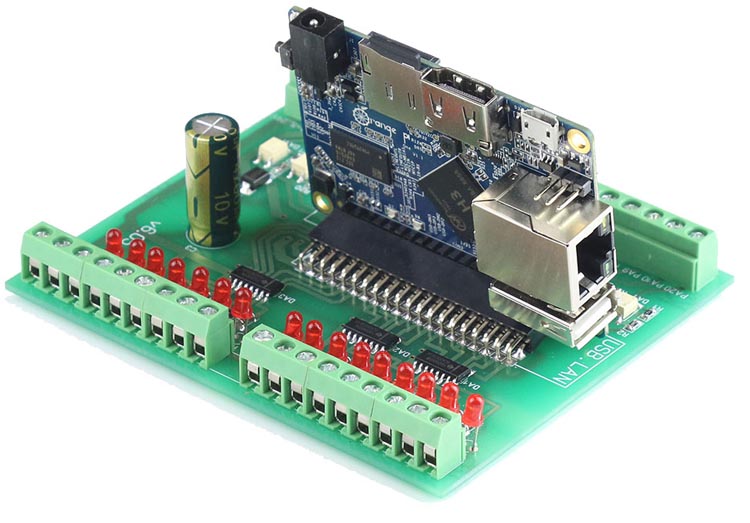

Появление дешевых одноплатных микрокомпьютеров породило массу отличных решений с их использованием.
Представляем вашему вниманию одно из таких решений – комплект модулей BM8035, позволяющий совместно с «облачным» сервисом построить систему автоматизации, диспетчеризации и удаленного управления устройствами с целью повышения комфорта и безопасности в доме, квартире или любом другом объекте.
BM8035 - строим Умный дом из комплекта модулей. Описание и основные возможности
Рис. 1

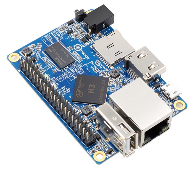

Устройство создано на основе одноплатного микрокомпьютера (МК) Orange PI One, который имеет 40-контактный разъем входов-выходов общего назначения (GPIO – General Purpose Input Output), позволяющий с легкостью подключить его к внешним устройствам.

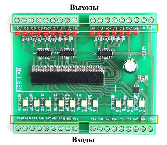

Поскольку GPIO являются маломощными выводами (максимально выдаваемое ими напряжение составляет 3.3 В, ток не более 16 мА), то для подключения внешних устройств к микрокомпьютеру используется плата расширения, предназначенная для защиты входов МК от недопустимых внешних воздействий, усиления нагрузочной способности выходов, а также индикации состояния выходов для удобства настройки и контроля.
На входах используется оптронная гальваническая развязка на оптопарах TLP181, на выходах установлены ключи (драйверы) ULN2003, содержащие мощные транзисторы Дарлингтона с выходами, подключенными по схеме с общим коллектором. Номинальный ток коллектора для одного ключа составляет 500 мА, напряжение до 50 В. Выходы совместимы с различными типами логики и могут быть использованы для управления реле, двигателями и световыми приборами.
Плата расширения снабжена винтовыми клеммами для подключения датчиков, исполнительных устройств и другой периферии.

Обозначения и назначения входов:
Обозначение Назначение
PA20 Переключатель освещения 4
PA10 Переключатель освещения 3
PA9 Переключатель освещения 2
PA8 Переключатель освещения 1
PA7 Датчик открытия двери
+5V «+5 В» Для удобства подключения шины датчиков температуры
PA19 Датчики температуры DS18B20 (1-wire)
GND «Минус». Для удобства подключения шины датчиков температуры
PC2 Программируемый вход
PC1 Программируемый вход
PC0 Временно не используется (подготовлен 1-wire интерфейс)
+5V +5 В
PA3 Датчик движения
PA0 Датчик протечки
PA1 Датчик дыма
+5V «+5 В» питания устройства
GND «Минус» питания устройства
+5...24V Питание выходных драйверов
Обозначения и назначения выходов:
PG7 Розетка 1
PG6 Розетка 2
PG9 Розетка 3
PG8 Розетка 4
PA18 Освещение 1
PA21 Освещение 2
PC3 Открытие электромеханической двери (импульс 0.5 с)
PA2 Освещение 3
PC7 Освещение 4
PC4 Освещение 5
PD14 Освещение 6 / Сектор электрического теплого пола 6 *)
PA14 Сектор электрического теплого пола 5
PA13 Сектор электрического теплого пола 4
PA12 Сектор электрического теплого пола 3
PA11 Сектор электрического теплого пола 2
PA6 Управление котлом / Сектор электрического теплого пола 1 *)
GND «Минус»
*) в меню «Настройки» вы можете переназначить выходы PD14 и PA6, активировав секторы
электрического теплого пола 6 и 1 соответственно.

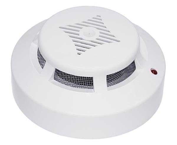

  • в качестве датчиков дыма можно использовать четырехпроводные (питание 12 В, общий, 2 нормально разомкнутых контакта) датчики серии «ИПД 3.2 НР»;

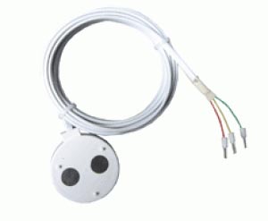

  • в качестве датчиков протечки рекомендуются трехпроводные (питание 12 В, общий, данные) датчики, серий sw005 и sw007;
Рис. 5

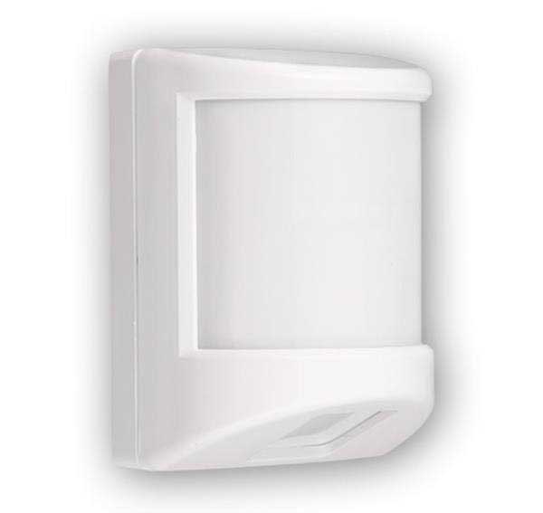

  • датчики движения MA802 или аналогичные с питанием 12 В и двумя нормально разомкнутыми контактами;
Рис. 6

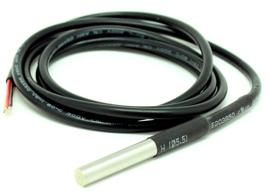

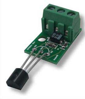

  • датчики температуры на основе Dallas DS18B20.
При подключении датчиков температуры следует устанавливать подтягивающие к питанию резисторы, желательно два, на середине линии и в конце. Для подключения термодатчиков необходимо использовать экранированную витую пару не ниже пятой категории. В качестве термодатчиков для удаленного подключения можно также рекомендовать модуль MP18B20 и герметичный SN18B20.
MP18B20   SN18B20
Рис. 7. MP18B20   Рис. 8. SN18B20

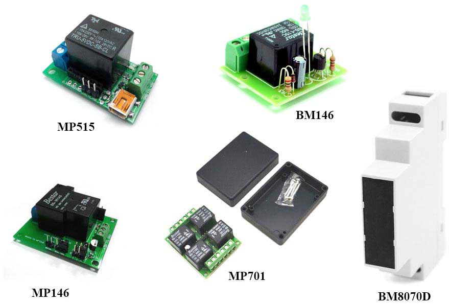

В качестве исполнительных устройств с успехом можно применить следующие модули:
  • исполнительный элемент BM146 (220 В/10 А);
  • силовое реле MP146 (220 В/20 А, три режима работы – «кнопка», «импульс», «триггер»);
  • исполнительный элемент MP701 (4 независимых канала по 10 А (2 кВт));
  • силовое реле MP515 (220 В/10 А);
  • силовое реле на DIN-рейку BM8070D (250 В/16 А).
