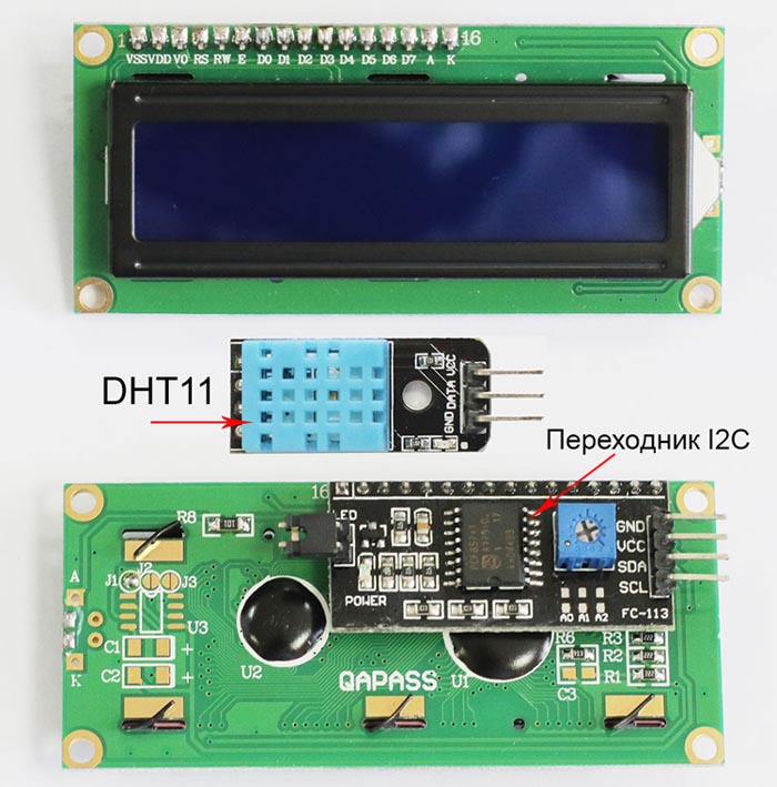

В этом материале мы рассмотрим, как подключить к Raspberry Pi 3 широко распространенные датчик влажности и темперHатуры DT11 и LCD-дисплей размерности 1602 (шестнадцать символов в строке, две строки) на базе контроллера HD44780. Большинство выпускаемых различными производителями дисплеев не имеют поддержки кириллицы, но для отображения значений температуры и влажности такой недостаток не имеет принципиального значения.
Критерии выбора литиевых аккумуляторов и батареек: что необходимо учитывать разработчикам
Мы будем использовать дисплей с очень удобным переходником на микросхеме PCF8574T, который позволяет управлять дисплеем по протоколу I2C всего по двум проводам, не считая питания +5 В и земли. При обычных способах подключения дисплея к микроконтроллеру требуется 8 или 12 линий. Подключение по I2C существенно экономит вводы-выводы общего назначения (GPIO) Raspberry, которые могут понадобиться для подключения других устройств, и никак не мешает наблюдать относительно медленно меняющиеся параметры.
Датчик DHT11 требует для подключения всего один провод линии данных, также не считая питания и земли. Его следует питать напряжением +3.3 В. DHT11 имеет собственный протокол обмена данными 1-Wire.

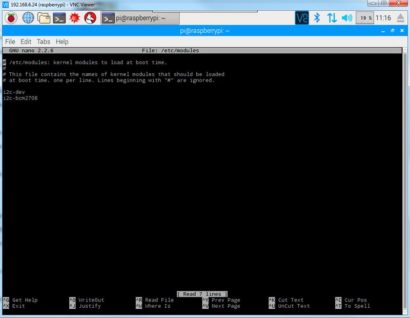

После перезагрузки необходимо изменить файл конфигурации модулей так, чтобы необходимые модули попали в автозагрузку. Для этого необходимо открыть в редакторе nano файл modules:
sudo nano /etc/modules
Добавьте в открывшийся для редактирования файл к имеющимся строкам еще две строки:
i2c-dev
i2c-bcm2708

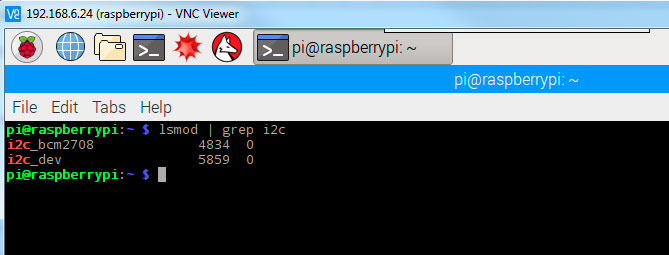

Проверим, установилась ли библиотека? Наберем в терминале
lsmod | grep i2c
Если в появившемся отклике системы есть строка i2c_bcm2708, то это значит, что библиотека установлена успешно.

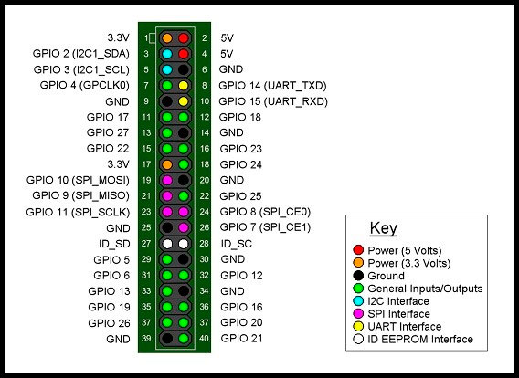

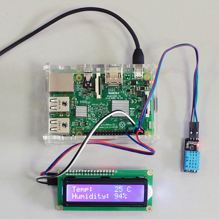

Настало время подключить датчики к выводам GPIO Raspberry. Повторим схему разъема GPIO для наглядности. Перед подключением внешних устройств обязательно отключите Raspberry от питания!
Raspberry Pi 3 - подключаем датчик DHT11 и LCD-дисплей
Подключим LCD-экран и датчик DHT11 в соответствии со следующей таблицей:
Контакты I2C LCD Контакты GPIO Raspberry Описание
GND 6 Земля
VCC 2 +5 В
SDA 3 GPIO 2 (I2C1_SDA)
SCL 5 GPIO 3 (I2C1_SCL)
Контакты DHT11 Контакты GPIO Raspberry Описание
GND 9 Земля
DATA 8 GPIO 14
VCC 1 +3.3 В

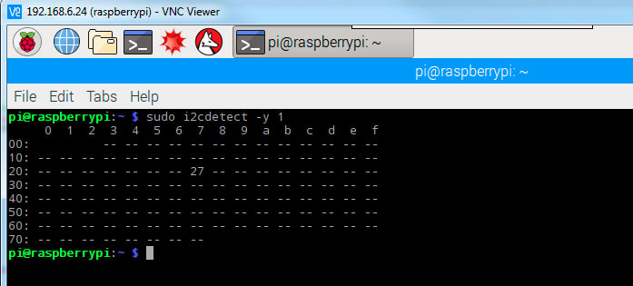

Включим питание Raspberry и проверим, обнаруживает ли операционная система устройство, подключенное по шине I2С? Введем в терминале команду (она входит в установленную на третьем шаге утилиту i2c-tools):
sudo i2cdetect 1
В ответ система выдаст такую информацию:
На пересечении строки, помеченной цифрой 20, и столбца 7 мы видим адрес единственного подключенного устройства – 27 (в системе счисления по основанию 16). Теоретически, адрес может быть и другим. Запомним его, он нам понадобится в дальнейшем. Если на одного адреса не отображается, это означает, что либо устройство не подключено, либо оно подключено неверно, либо необходимое программное обеспечение не установлено.

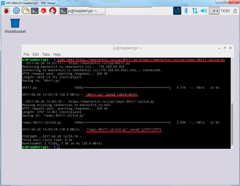

Все предварительные действия закончены. На этом шаге мы настроим и запустим программу на языке Python, которая отобразит температуру и влажность, полученные с датчика DHT11 на дисплее. Загрузим файлы из файлового хранилища: dht11.py и raspi-dht11-i2clcd.py. Первый из них является драйвером датчика DHT11. Он используется в основной программе, которая находится во втором файле.
Введем в терминале
sudo wget https://masterkit.ru/zip/dht11.py ,
затем
sudo wget https://masterkit.ru/zip/raspi-dht11-i2clcd.py
Команды можно объединить в одну (имена файлов указываются через пробел):
sudo wget https://masterkit.ru/zip/dht11.py https://masterkit.ru/zip/raspi-dht11-i2clcd.py
Файлы будут загружены в рабочий каталог /home/pi.

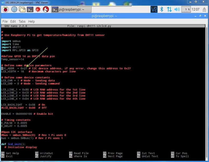

После загрузки необходимо отредактировать адрес LCD-дисплея на шине I2C, который мы наши пятом шаге, в нашем случае он равен 27. Занесем его в основной файл программы. Откроем файл raspi-dht11-i2clcd.py на редактирование в редакторе nano:
sudo nano /home/pi/ raspi-dht11-i2clcd.py
По умолчанию адрес 27 задан в переменной I2C_ADDR = 0x27. Если адрес на пятом шаге не равен 27, следует подставить его значение.
Сохраняем изменения Ctrl-O, закрываем редактор Ctrl-X.

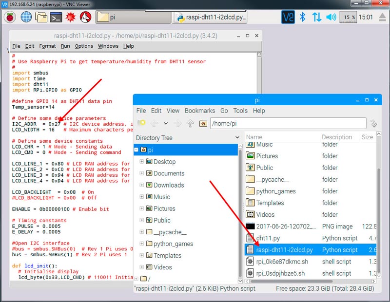

Изменить файл можно и более привычным (для пользователей Windows) способом в редакторе среды программирования Python двойным кликом на файле основной программы:
Редактируем и сохраняем файл.
