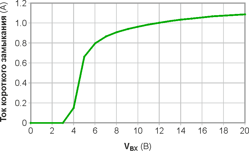

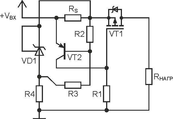

Для поиска приемлемого варианта устранения этой проблемы была исследована зависимость тока IM от напряжения VВХ для ограничителя с короткозамкнутым выходом при одновременном блокировании транзистора VT2 временным соединением его базы с эмиттером. Как выяснилось, при низких напряжениях на его входе – от 0 и примерно до 3.5 В, ток на его выходе практически отсутствует. При дальнейшем повышении напряжения в пределах 1…2 В ток довольно быстро увеличивается, достигая величин порядка единиц ампер. В реальном ограничителе подобное явление проявляется в гораздо меньшей степени, но в этих же пределах изменения входного напряжения. Из полученного результата следует, что для беспроблемной работы ограничителя в момент включения источника необходимо, чтобы к моменту достижения на его входе 3.5 В смещение на транзисторе уже было сформировано полностью. И поскольку здесь речь идет о стабилизации напряжения на уровне 0…0.6 В при исходных 3.5 В, то в подобных условиях техническая реализация подходящего решения не представляет особых сложностей. В предложенном варианте для решения этой задачи использован источник опорного напряжения типа TL431 на 2.5 В (Рисунок 1), который обеспечивает стабилизацию напряжения на делителе R2-R3, создающем необходимое смещение на базе транзистора VT2.
Электронные ограничители тока с корректируемой выходной характеристикой
Рисунок 1. Принципиальная схема ограничителя с
расширенным диапазоном входного напряжения.
В исследуемом ограничителе в качестве VT1 использовался транзистор IRF9540N, установленный на радиаторе, в качестве VT2 – транзистор SS8550, VD1 – ИОН TL431, а также резисторы RS, R1, R3, R4 с сопротивлениями, соответственно, 0.2 Ом, 4.2 кОм, 4.7 кОм, 1 кОм. Расчет R2 для обеспечения тока ограничения IM, равного 1 А, производился, как и ранее, по формуле (2) из [1], но с заменой VВХ на напряжение стабилизации, равное 2.5 В. Кроме того, при заданном токе ограничения IM и RS =0.2 Ом определена величина VSM = 0.2 В. Из проведенных вычислений следует, что ближайшее значение сопротивления, соответствующее расчету, будет равно 910 Ом. И, как следует из предыдущих рассуждений, можно было бы ожидать, что с момента стабилизации напряжения на делителе R2-R3, то есть, начиная с входного напряжения 4 В и выше, величина ограничения тока должна быть постоянной. Но это предположение выполняется лишь весьма приближенно, о чем свидетельствуют результаты измерения зависимости тока ограничения от VВХ (Рисунок 2). Здесь величина R2 для точного соответствия тока ограничения IM =1 A при входном напряжении VВХ = 12 В была экспериментально уточнена и составила 930 Ом.

Рисунок 2. Зависимость тока ограничения IM от уровня входного
напряжения VВХ.
На основе полученных результатов можно сделать вывод о весьма сильной зависимости тока ограничения от входного напряжения в интервале от 3 до 6 вольт, которая сопровождается значительным отличием этой величины от расчетного значения IM. Тем не менее, в этом интервале превышения тока ограничения относительно его расчетного значения, что было проблемой ранее, не происходит. В интервале от 8 до 20 В, который можно считать рабочим диапазоном ограничителя, изменение тока ограничения относительно его значения при 12 В не выходит за пределы ±10%.

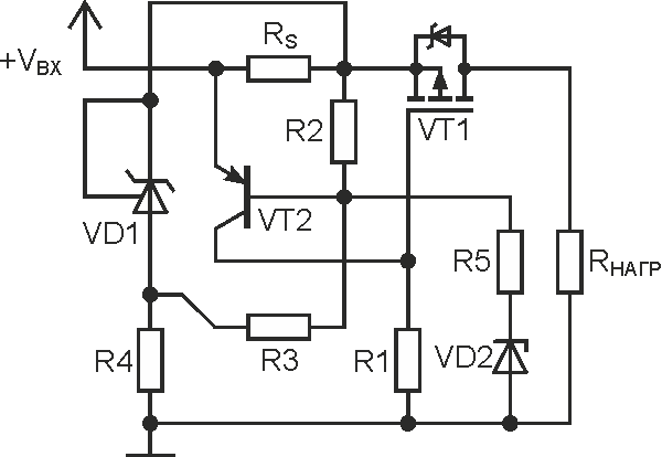

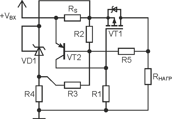

В тех случаях, когда требуется защитить нагрузку не только от превышения потребляемого тока, но и от превышения напряжения, ограничитель можно дополнить цепочкой, состоящей из стабилитрона VD2 и резистора R5, как это показано на Рисунке 3. При таком включении по достижении VВХ напряжения стабилизации VD2 дополнительный ток в цепи базы VT2 через R5 производит закрытие VT1 и отключение нагрузки от источника тока. При использовании в качестве VD2 стабилитрона BZX55C13 и R5 = 1 кОм отключение нагрузки происходит при превышении напряжения относительно напряжения стабилизации стабилитрона на интервале в 0.15 В. Более плавное ограничение напряжения можно получить за счет увеличения значения R5.
Рисунок 3. Ограничитель тока с защитой от перенапряжения.

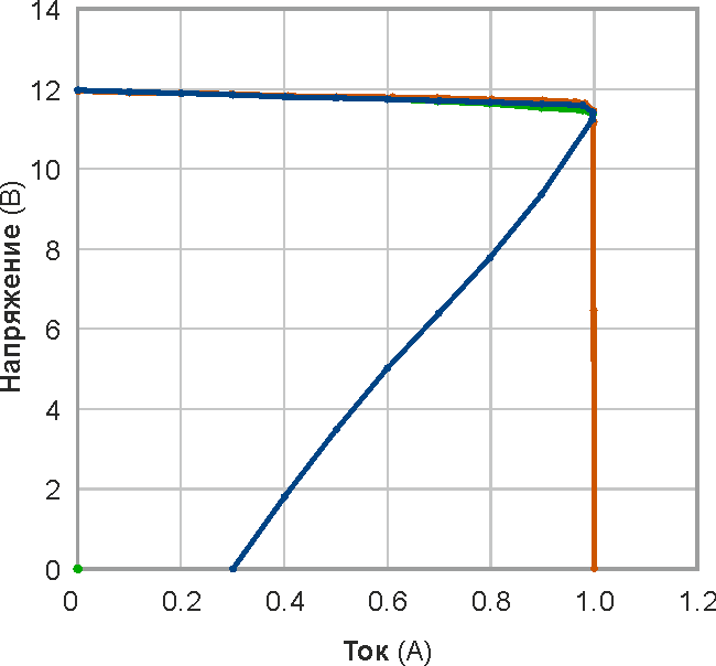

Исследование выходных характеристик предлагаемой версии ограничителя (Рисунок 4) проводилось на том же макете (Рисунок 1) при входном напряжении 12 В. Вначале снималась выходная характеристика без резистора R5, обозначенная линией красного цвета, затем – с включением R5 с сопротивлением 68 кОм и 39 кОм. Последние графики окрашены, соответственно, в синий и зеленый цвета (Рисунок 5).
Рисунок 5. Выходные характеристики ограничителя при
различных значениях резистора обратной связи:
Режим 1, R5 = ∞ (отсутствует), красный
Режим 2, R5 = 68 кОм, синий
Режим 3, R5 = 43 кОм, зеленый.
Как следует из этих данных, начальные отрезки рабочего режима каждого из графиков, на которых падение выходного напряжения невелико и линейно нарастает, практически совпадают. Но после достижения тока ограничения IM и перехода ограничителей в режим защиты характер зависимости тока от выходного напряжения резко меняется. Для Режима 1 эта взаимосвязь заключается в стабилизации тока на его выходе при любом значении выходного напряжения, в Режиме 2 формируется так называемая падающая токовая характеристика, когда при снижении выходного напряжения так же снижается и ток, в Режиме 3 при достижении предельного тока IM происходит отключение нагрузки с соответствующим результатом равенства на ней нулю напряжения и тока.

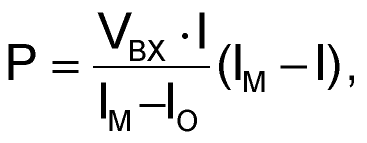

Характерной особенностью этого режима является то, что максимум мощности потерь PМ теперь приходится не на короткое замыкание, как в Режиме 1, а на момент, когда ток I в нагрузке будет равняться половине тока ограничения, при условии, что IО ≤ IМ/2, или при I = IО, если IО > IМ/2. Из (3) следует, что максимум потерь PМ теперь в основном будет зависеть от величины IО. Наименьшее его значение будет соответствовать IО = 0 и составит
  (4)
а наибольшее – при IО = IМ/2 будет равно
  (5)
Из сопоставления результатов (2), (4) и (2), (5) можно сделать вывод о том, что максимально возможные потери PM в Режиме 2 по сравнению с Режимом 1 будут меньше от 2 до 4 раз. Кроме того, важно, что в Режиме 2 можно изменением сопротивления резистора R5 установить ток короткого замыкания гораздо меньше тока ограничения. Но этой возможностью не стоит злоупотреблять, поскольку в этом случае ограничитель может увеличивать время переходных процессов в нагрузке или даже, при некоторых ее параметрах, будет лишен возможности выхода на рабочий режим. В связи с этим рекомендуется устанавливать величину тока короткого замыкания IO около трети тока ограничения IM.
