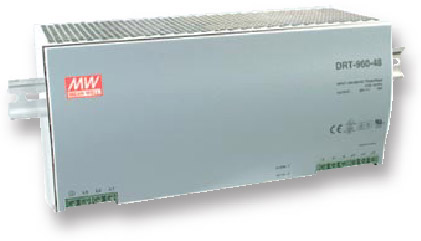

Внешний вид источника питания DRT-960P-XX

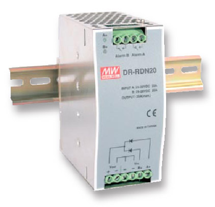

Внешний вид модуля DR-RDN20
