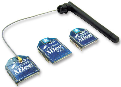

Технологии IEEE802.15.4/ ZigBee применяются для решения широкого круга задач. Ранее мы рассказывали о продукции компании MaxStream, в том числе о модулях XBee/XBeePro, предназначенных для работы в сетях ZigBee/802.15.4. Эти модули идеально подходят и для быстрой организации связи типа «точка-точка». Модули XBee быстро завоевали популярность среди российских разработчиков, прежде всего по двум причинам – простота применения и низкая цена. О простоте применения говорит тот факт, что для проведения теста дальности связи достаточно 10 минут, 5 из которых уйдет на открытие упаковки отладочного комплекта. Модули не требуют никакой предварительной настройки для организации канала связи типа «точка-точка», достаточно подключить к модулю 3 линии: земля, питание, UART. Легкость применения модулей сочетается с их большими возможностями, которые доступны разработчику через набор простых AT-команд. Общую информацию о работе модулей, системе адресации и базовых AT-командах можно найти в статье в НЭ N 2 за 2006 год.
За последний год компания MaxStream кардинально обновила внутреннее программное обеспечение модулей XBee/XBeePro. Новые версии прошивки (Firmware) можно загрузить в модуль с помощью бесплатной программы XCTU. Благодаря новому Firmware стало возможным получение в автоматическом режиме аналоговых или цифровых данных с установленной пользователем частотой опроса. Состояние цифровых портов может считываться циклически, либо по факту изменения уровня. Между циклами опроса радиоприемная часть модуля может переводиться в режим сна с потреблением тока менее 35 мкА, что делает модуль идеальным подходящим решением для устройств с батарейным питанием. Снижению потребляемой мощности также способствует режим последовательного накопления данных с дальнейшей передачей их в едином радиопакете. Введение 128битного AES-шифрования делает беспроводную связь более надежной и защищенной, что особенно важно для приложений, работающих с ценными данными. Добавление новых функций позволяет разработчику получить дополнительный выигрыш от применения недорогих и простых в применении модулей и модемов XBee/ XBeePro.

Модули XBee/XBeePro для работы в сетях ZigBee/802.15.4

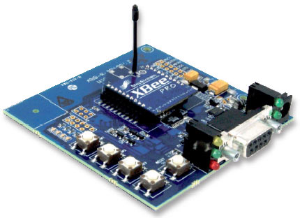

Переходная плата для тестирования модулей XBee/XBeePro
