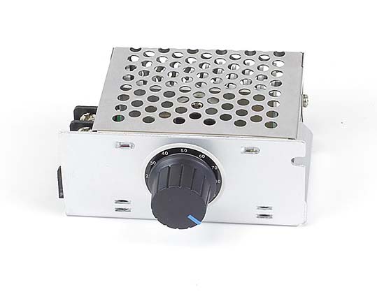

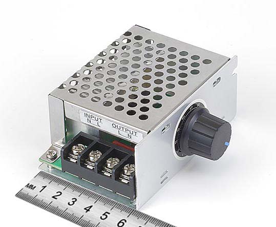

Рассмотрим регулятор поближе. На фото 1-4 представлен внешний вид устройства в различных ракурсах, с установленной крышкой и без нее. Видно, что регулятор собран достаточно добротно, а передняя панель с переменным резистором позволяет устанавливать устройство в щитки и приборные панели.
Фото 1-4 – внешний вид
Мастер Кит - MK067M   Мастер Кит - MK067M

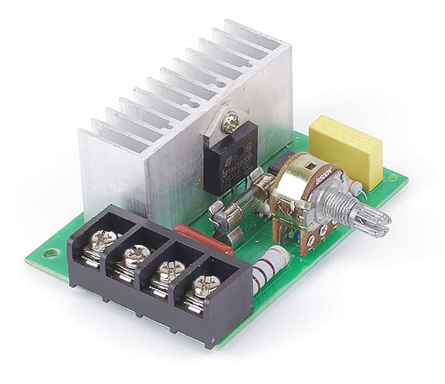

Входные и выходные винтовые клеммы промаркированы и рассчитаны на максимальную мощность. Ручка регулятора снабжена цифровой шкалой и промаркирована от 0 до 100%. Переменный резистор имеет весьма плавный ход, а его выключатель включается приблизительно на 10-12% мощности.

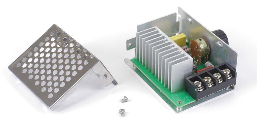

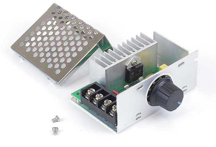

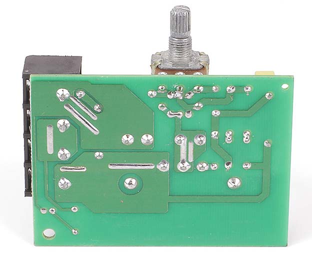

Регулятор снабжен легкозаменяемым плавким предохранителем на 20 А, установленным внутри корпуса. Проводники печатной платы, по которым протекает регулируемый ток, имеют достаточную ширину для такого тока. Монтаж аккуратный, флюс смыт.
Фото 5-6 – внутри
Применение мощного симистора, работающего при высоких температурах, позволило уменьшить размеры радиатора, что, соответственно, привело к уменьшению размера всего устройства в целом.

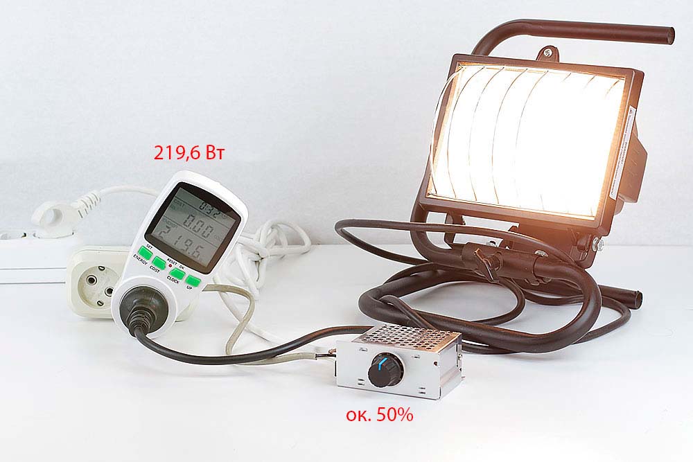

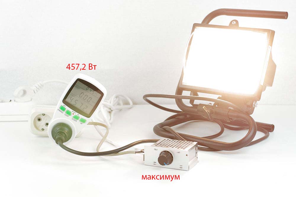

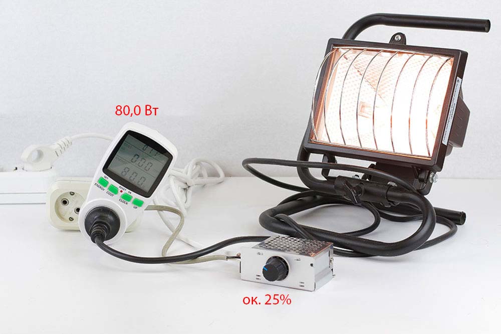

Для проверки регулятора мощности возьмем для начала осветительный прожектор на галогеновой лампе мощностью около 450 Вт. Следующие фотографии иллюстрируют регулирование мощности, подаваемой на прожектор. Мощность будем измерять с помощью измерителя, включаемого между выходом регулятора и нагрузкой. Субъективно, изменение световой отдачи прожектора происходит очень плавно во всем диапазоне регулировки от 10 до 100%.
Фото 7-9 – прожектор

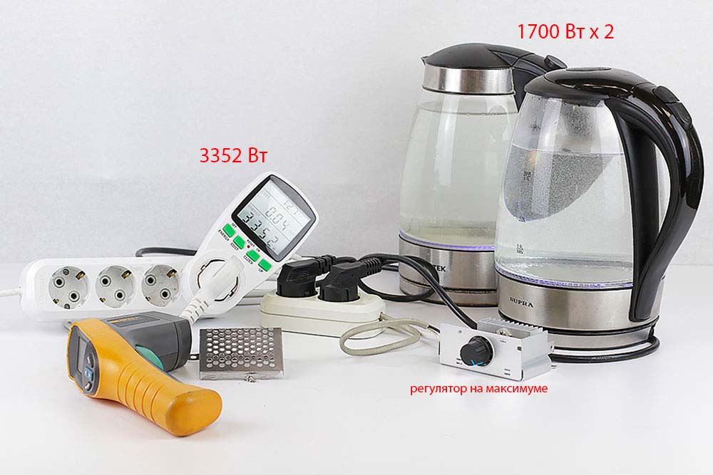

Для испытания прибора на мощности, близкой к максимальной, в качестве нагрузки будем использовать два имеющихся в офисе чайника приблизительно по 1700 Вт каждый.
Установим регулятор на 100% мощности и через некоторое время (приблизительно 7 мин. после включения обоих чайников, пока вода не закипела) измерим пирометром температуру радиатора – она поднялась чуть выше 60 градусов, что вполне приемлемо. При эксплуатации прибора следует учитывать, что его не стоит нагружать максимальным током, а иметь запас хотя бы ¼ от максимума 20 А, то есть 15 А. При установке на регулятор радиатора больших размеров ток можно увеличить до максимума.
По результатам наших испытаний можно сделать вывод о пригодности регулятора мощности MK067M для достаточно широкого применения в быту, там, где необходимо небольшое устройство для плавной регулировки мощности переменного тока напряжением до 4000 Вт.
