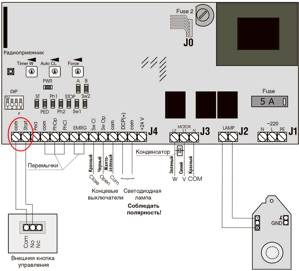

В соответствии с электрической схемой шлагбаума для его открытия достаточно замкнуть контакты Com и Start на плате управления. К ним, собственно, подключен выход GSM-модуля, дающий команду на открывание.
Схема подключения к плате Doorhan.

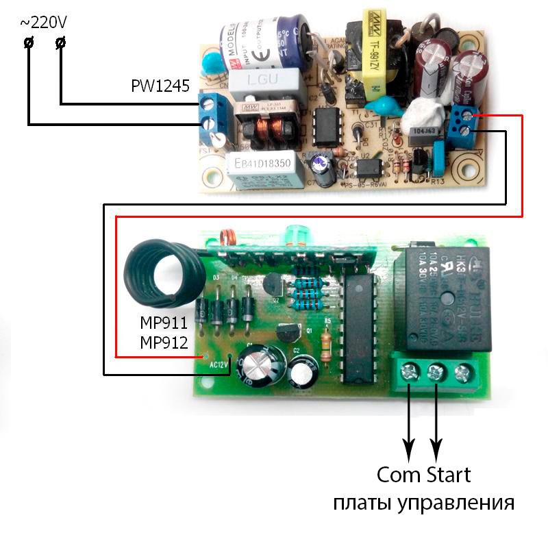

Таким образом, нам нужна схема ДУ, работающая по схеме «кнопка», а не «триггер». То есть, когда кнопка пульта нажата, должны замыкаться контакты на плате управления, а когда кнопка отпущена, контакты должны размыкаться.
Для управления мы выбрали приемник и передатчик (пульт), работающие на частоте 433 МГц, хороший ассортимент которых можно найти на сайте www.masterkit.ru. Режим «кнопка» реализует приемник MP911. Пульт ДУ – MP910/передатчик. Приемник питается постоянным напряжением 12 В, поэтому дополнительно необходим блок питания 12 В от переменного напряжения сети 220 В. В качестве блока питания использовано устройство PW1245.
Таким образом, схема соединений выглядит следующим образом:
Схема соединений

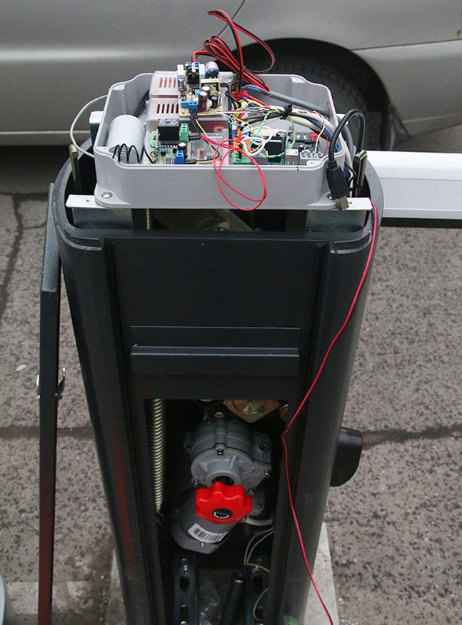

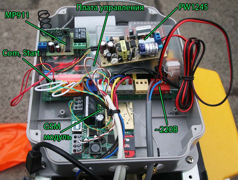

В тумбе шлагбаума под колпаком, закрывающим плату управления, есть достаточно места для размещения двух дополнительных устройств, поэтому их можно даже не прятать в корпус, хотя с корпусом, конечно, будет более правильно.
