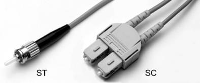

Остановимся подробнее на оптических интерфейсах. Разъемов для волоконной оптики существует несколько десятков, но широкое применение нашли только некоторые из них. Это разъемы ST, FC, SC и LC.
Разъемы оптических волокон www.nag.ru
ST (straight tip connector) - разъем байонетного типа (наподобие разъему BNC для коаксиального кабеля). Самый дешевый коннектор.
FC - то же, что и ST, но с резьбовой фиксацией. Применяется в области телекоммуникаций.
SC (subscriber connector) - легкий пластмассовый корпус хорошо защищает наконечник и обеспечивает подключение прямым линейным движением. Позволяют достичь большей плотности монтажа и могут быть выполнены в виде сдвоенных разъемов. Постепенно вытесняют разъемы ST.
LC - миниатюрный вариант SC. Обеспечивает еще большую плотность монтажа, но пока достаточно дорог.
