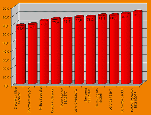

Последний тестируемый показатель- уровень шума. Как известно шум также относится экологами к «загрязнениям», так как является довольно мощным раздражителем. Производители бытовых приборов постоянно работают над тем, как снизить шумность своих изделий и сделать их наиболее приятными для использования в быту потребителем. Для пылесосов показатель звукового излучения особенно актуален. Посмотрим как справились с этим испытанием участники тестов. Результаты можно увидеть в таблице:
Тестирование пылесосов на уровень шума
В этом тесте первенство принадлежит пылесосам Electrolux. Причем самый низкий уровень шума, как и в тестах по фильтрации, показали обе участвующие в тестах модели Electrolux.
