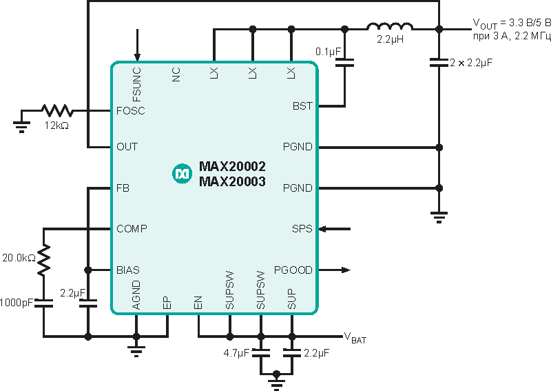

Полностью синхронный одноканальный понижающий преобразователь MAX20003 с управлением по выходному току в отсутствие нагрузки потребляет всего 15 мкА. При сбросе нагрузки микросхема способна выдерживать скачки напряжения до 45 В, полностью отвечая требованиям, предъявляемым к надежности бортовых устройств (Рисунок 1). Устройство рассчитано на входные напряжения от 3.5 В до 36 В, а выходное напряжение может устанавливаться в диапазоне от 1 В до 10 В.
Управление питанием устройств автомобильной электроники
Рисунок 1. Схема включения понижающего преобразователя MAX20003.
В последнее время ужесточились требования к величине КПД при малых токах нагрузки, из которых вытекает необходимость обязательного снижения потерь переключения путем введения режима пропуска импульсов. Для снижения мощности, рассеиваемой при облегченных нагрузках, MAX20003 переключается в этот режим, а для питания внутренних цепей использует выходное напряжение. В результате КПД микросхемы достигает 83% даже в таких неоптимальных условиях, когда входное напряжение равно 14 В, выходное – 3.3 В, а ток нагрузки равен 10 мА.
Частота переключения MAX20003 может программироваться в диапазоне от 220 кГц до 2.2 МГц с помощью внешнего резистора, подключенного между выводом FOSC и землей. Работа на частоте 2.2 МГц позволяет вывести частоту переключения MAX20003 за пределы диапазонов ДВ и СВ, чтобы ослабить влияние электромагнитных излучений. MAX20003 выпускаются в 20-выводном корпусе TQFN размером 5 × 5 мм со вскрытым теплоотводящим основанием и требует совсем немного внешних компонентов.

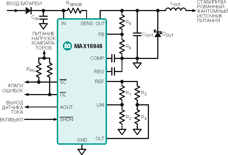

Для поддержки выносных электронных устройств автомобиля была разработана микросхема MAX16946 (Рисунок 2). Принцип работы этого устройства состоит в том, что напряжение бортовой аккумуляторной батареи преобразуется системой линейного регулятора в любое напряжение от 3.3 В до 15 В. Потребляемый ток измеряется с помощью встроенного усилителя датчика тока и выводится в форме аналогового сигнала.
Рисунок 2. Схема включения LDO стабилизатора MAX16946.
В случае обнаружения на выходе короткого замыкания, обрыва «земли», перегрузки по току, обрыва нагрузки или иных проблем, каждая из них обозначается установкой соответствующего флага. При окружающей температуре 85 °C устройство может отдавать в нагрузку ток 500 мА, а на случай его перегрева предусмотрено устройство защитного отключения.
Кроме того, для обеспечения совместимости с многоканальными источниками питания, выпускается двухканальная версия LDO стабилизатора – MAX16948. Эти микросхемы выполняют свои функции с помощью системы линейного регулирования, однако, в ожидании ужесточения требований к энергосбережению, Maxim прорабатывает возможность перехода на импульсные системы.

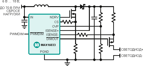

Драйвер высокоинтенсивных светодиодов MAX16833 работает в режиме стабилизации тока нагрузки и содержит токочувствительный усилитель (Рисунок 3). Ключевой МОП транзистор управляется усилителем датчика тока, что при соединении светодиодов в последовательную цепочку позволяет поддерживать интенсивность их излучения на постоянном уровне. Кроме того, для диммирования светодиодов предусмотрено управление коэффициентом заполнения импульсов, а дополнительный выход позволяет альтернативно управлять внешним MOSFET вместо использования встроенного МОП транзистора.
Рисунок 3. Схема включения драйвера светодиодов MAX16833.
MAX16833 поддерживает три технологии преобразования: повышающую, SEPIC и повышающе-понижающую. Когда количество светодиодов в последовательной цепочке велико, и падение напряжения на них превышает максимальное значение входного напряжения, возможен только повышающий режим работы. Если падение напряжения на светодиодах находится в пределах между максимальным и минимальным значениями входного напряжения, и повышающее преобразование не обеспечивает нормальное управление светодиодами, может использоваться SEPIC или повышающе-понижающий режим.
