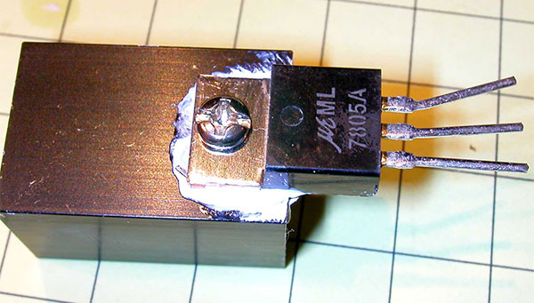

Если у вас есть мощные светодиоды, или источник питания, или вы пытаетесь управлять большими моторами, вам придется отводить много тепла от ваших печатных плат. Классический способ рассеивания тепла – привернуть ваш силовой транзистор к алюминиевому теплоотводу. Это медленное, грязное и затратное удовольствие, особенно, если вам нужна теплопроводящая паста между транзистором и радиатором (Рисунок 1).
Тепловое проектирование: отведите тепло от вашей электроники
Рисунок 1. Этот 5-вольтовый стабилизатор может отдавать больше
мощности, когда привинчен к алюминиевому радиатору с
использованием теплопроводящей пасты.​

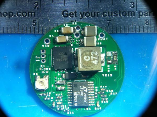

Уэйн Ямагути (Wayne Yamaguchi) научился некоторым очень важным тонкостям теплового проектирования на своих комплектах преобразователей Maglite для светодиодных фонариков (Рисунок 2). Он думал, что самой трудной частью работы будет разработка импульсного стабилизатора. Но оказались, что наибольшие сложности связаны с механическим конструированием и тепловым проектированием.
Рисунок 2. Уэйн Ямагути обнаружил, что Linear Technology сделала проектирование
схемы для его набора LED Maglite простым; бóльшая часть работы
пришлась на тепловое проектирование.
Уэйн понял, как использовать переходные отверстия и медные полигоны, чтобы отвести тепло от светодиода и передать его на алюминиевый корпус Maglite. Отвод тепла – это причина, по которой светодиодные фонарики не делают из пластика. Светодиод более эффективен, чем лампа накаливания, но лампа отдает лишнее тепло в виде инфракрасного излучения наряду с видимым светом. Тепло, порожденное светодиодом, остается в нем.

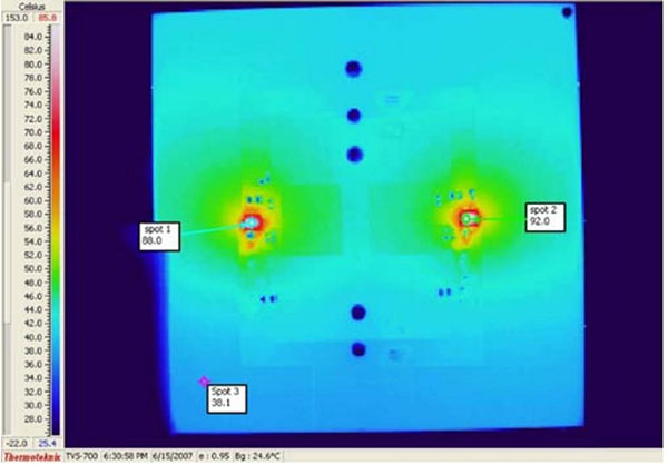

Когда печатная плата не в состоянии отвести достаточную мощность, вы можете, при условии наличия места на плате, увеличить количество выходных транзисторов. Linear Technology, например, поможет вам сделать это при помощи линейных стабилизаторов LT3080, которые вы можете включать параллельно (Рисунок 3). Если ваше устройство рассеивает 5 Вт, вы можете соединить параллельно три микросхемы. Каждый прибор будет хорошо работать при мощности до 2 Вт, если вы выделите ему на плате область меди, достаточную для отвода тепла. Для перераспределения тепла вы можете использовать и внутренние слои, но не забывайте «сшить» их с наружными слоями меди переходными отверстиями, так как в итоге тепло нужно отвести в окружающий воздух.
Рисунок 3. В этом случае отвести тепло от SMD компонентов помогает
Linear Technology, поэтому алюминиевый радиатор вам не нужен.

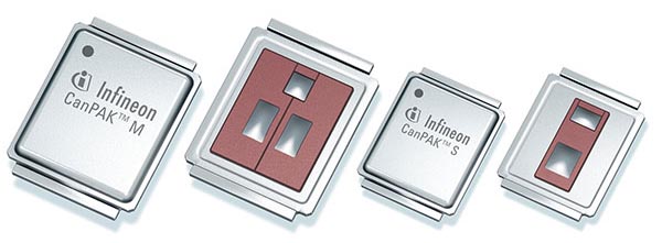

Если параллельного включения SMD компонентов и толстой меди на печатной плате недостаточно, вы можете поискать транзисторы, подобные семейству Direct FET фирмы International Rectifier, известные также как Infineon CanPAK (Рисунок 4). Радиаторы на их корпуса можно устанавливать сверху. Теперь вы можете использовать весь арсенал толстой и тяжелой меди со стороны всех трех выводов. Вы также можете прижимать или припаивать радиатор к верхней стороне компонента, являющейся частью выводной рамки.
Рисунок 4. Корпус CanPAK компании Infineon передает тепло от кристалла на печатную
плату через широкую металлическую крышку.

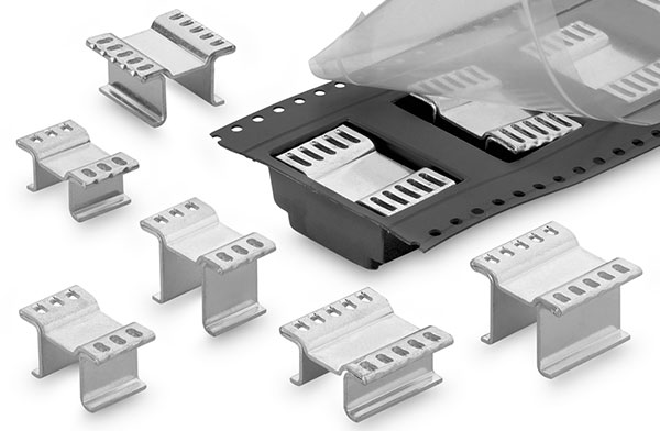

Кроме того, для передачи тепла от печатной платы в воздух в схемах, содержащих импульсные стабилизаторы со встроенными полевыми транзисторами или обычные дискретные транзисторы, вы можете использовать радиаторы в форме крыла чайки или буквы «П» (Рисунок 5). Большое преимущество такого решения состоит в том, что эти радиаторы можно устанавливать с помощью автоматических манипуляторов, подобно другим компонентам вашей платы. Затем вы отправляете плату в обычную инфракрасную печь, чтобы припаять и компоненты, и радиаторы. Убедитесь, что ваша САПР «вставляет» в выходной файл информацию об установке радиатора после размещения полевых транзисторов. Вы также можете сделать примечание на сборочном чертеже.
Рисунок 5. П-образные радиаторы отводят тепло от печатной платы и допускают
автоматическую сборку. (Фото Fischer Elektronik).

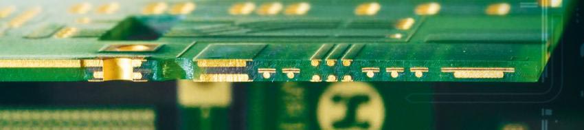

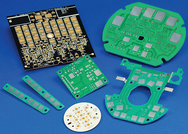

Когда вам надо отвести по настоящему много тепла, возможно, в горячей среде, как под капотом автомобиля, вы можете перейти к печатным платам на металлическом основании (Рисунок 6). Хорошей стороной плат с металлическим основанием является то, что пропуская огромное количество тепла, они одновременно служат силовыми элементами конструкции. Плохая состоит в том, что при небольших объемах производства печатные платы с металлическим основанием, как правило, дороги. Услуги по изготовлению прототипов печатных плат на металлическом основании может предоставить компания PCBPool.
Рисунок 6. Печатные платы с металлическим основанием часто являются
единственным способом отвода достаточного количества тепла
от светодиодных схем. (Фото Bergquist/Henkel).

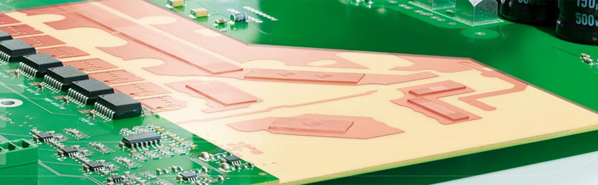

Существует более новая запатентованная технология изготовления печатных плат с большими токами и большим тепловыделением. Компания Häusermann называет этот процесс HSMtec. Они «прошивают» и покрывают платы проводниками толщиной до 20 мил. Эти проводники и полосы проходят либо под существующими трассами вашей конструкции печатной платы (Рисунок 7а), либо над ними (Рисунок 7б). В результате любой узкий проводник может нести гораздо больше тока и тепла. Полосы толщиной 2 мила могут быть сделаны достаточно широким, и вы получите те же преимущества, что и при использовании экстремальной меди или печатных плат с металлическим основанием.
а)
б)
Рисунок 7. Häusermann запатентовала технологию изготовления печатных плат,
которые проводят большое количество тепла или тока.
