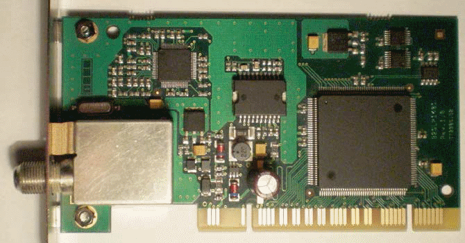

PCI-карта «TT-budget S-1401» (далее «S-1401», внешний вид показан на Рис. 1) используется для приема цифровых ТВ и РВ программ, передаваемых в стандарте DVB-S [1] в SD- и HD-качестве, а также для доступа к высокоскоростному СТВ Интернету. Карта обеспечивает преобразование входного сигнала DVB-S диапазона 950…2150 МГц (L-диапазон) в сигнал транспортного потока TS (Transport Stream) и, далее, с помощью ИМС скалера — в сигнал шины PCI. Карта устанавливается в PCI-слот IBM-совместимого компьютера, который обеспечивает дальнейшую программную обработку высокоскоростного потока данных (до 72 Мбит/с) — демультиплексирование, дескремблирование, декодирование сигналов, сжатых по стандартам MPEG-2/MPEG-4, извлечение сетевых пакетов данных и т.д.
PCI-плата «TT budget S-1401» — цифровой спутниковый ТВ ресивер
Рис. 1. Внешний вид PCI-карты «TT-budget S-1401»

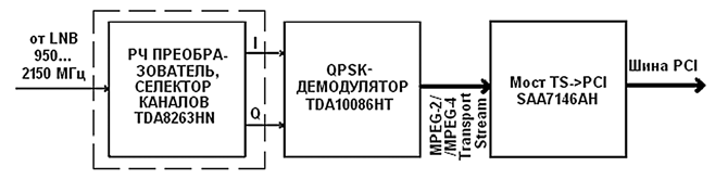

Структурная схема цифровой PCI-карты «S-1401» показана на Рис. 2. На вход карты от понижающего конвертора подается сигнал DVB-S в диапазоне 950…2150 МГц
с уровнем –70 … –15 дБм . Прием программ возможен в режимах MCPC (множество программ на одной несущей) и SCPC (одна программа на одной несущей) с символьной скоростью 1…45 Мбит/с. Входной F-разъем имеет импеданс 75 Ом. Входной РЧ преобразователь и селектор каналов TDA8263HN фирмы NXP обеспечивает настройку карты на несущую частоту требуемого канала. Дополнительно ИМС осуществляет перенос входного сигнала на нулевую ПЧ, а также выделяет из него I- и Q- составляющие.
Рис. 2. Структурная схема цифровой PCI-карты «S-1401»
Поляризация принимаемого картой сигнала изменяется путем инжекции в кабель снижения внешнего конвертора постоянного напряжения 13,5 или 18 В с максимальным током нагрузки 400 мА, которым он питается. Это напряжение контролирует ИМС LNBP21PD (на Рис. 2 не показана). Поддиапазоны Ku-диапазона переключаются путем подачи в кабель снижения синусоидального немодулированного сигнала частотой 22 кГц и амплитудой около 0,6 В, формируемого этой же ИМС. Внешние дополнительные устройства (поворотные механизмы, переключатели конверторов) управляются путем инжекции в кабель снижения команд, сформированных по протоколам DiSEqC 1.0, 1.1.
Сигналы I- и Q-составляющих с выхода TDA8263HN поступают на ИМС QPSK- демодулятора TDA10086HT (PHILIPS). Демодулятор осуществляет стандартное преобразование сигналов DVB-S в сигналы TS.
Пакеты TS могут содержать мультиплексированные потоки MPEG2 согласно спецификации ISO/IEC 13818-1, пакеты DVB-видео/аудио согласно спецификациям ISO/IEC 13818-2/-3, данные DVB в стандарте ETSI EN 301 192, а также MPE, пайпинг, потоковые, циклические данные и циклические объекты информации.
Поток TS асинхронен по отношению к сигналам шины PCI, поэтому для ввода потока в компьютер используется ИМС моста «TS-PCI» SAA7146AH (PHILIPS). Порты видеосигналов этой ИМС с внутренними буферами включены для передачи TS-потока в буфер, организованный в основной ОЗУ компьютера. ИМС SAA7146AH контролирует ИМС РЧ преобразователя, QPSK-демодулятора и управления понижающим конвертором по интерфейсу I2C. Звуковой интерфейс ИМС в данной карте не используется.

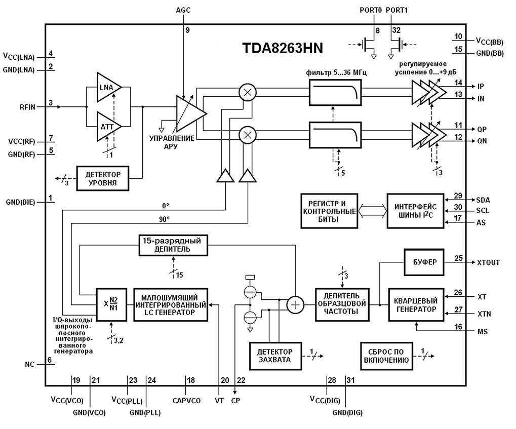

ИМС РЧ преобразователя TDA8263HN
ИМС TDA8263HN была анонсирована в 2004 году и предназначена для работы в цифровых ресиверах, принимающих ТВ программы в стандартах DVB-S и DVB-DSNG. ИМС обеспечивает выбор требуемого канала и РЧ преобразование входного сигнала в сигналы I- и Q-составляющих методом прямого преобразования сигналов QPSK и 8-PSK на нулевой частоте (ZIF). Демодуляция 8-PSK созвездия несущих и высокие электрические характеристики ИМС позволяют применять ее для преобразования цифровых сигналов стандарта DVB-S2. ИМС имеет следующие основные характеристики:
  • напряжение питания 3,3 В (не требуется напряжение 30 В для питания управляющих элементов);
  • диапазон входных частот 950…2175 МГц;
  • широкий диапазон уровней входного сигнала –70…–15 дБм при RВХ=75 Ом (нормальный режим) и увеличенный до 0 дБм (ослабление на 20 дБ);
  • встроенный малошумящий входной усилитель LNA (Low Noise Amplifier);
  • регулируемое усиление по входу РЧ в диапазоне 0…55 дБ;
  • датчик уровня входного сигнала РЧ;
  • линейная схема АРУ (<0,7 дБ/шаг), управляющее напряжение АРУ в диапазоне 0,3…3 В;
  • программируемые в диапазоне 5…36 МГц выходные полосовые фильтры 5-го порядка для каналов I и Q;
  • интегрированный синтезатор частоты с ФАПЧ (PLL) для гетеродина;
  • режимы синхронизации от внешнего генератора или кварцевого резонатора 16 МГц;
  • пять частот сравнения петли ФАПЧ в диапазоне 0,125…2 МГц;
  • совместимость с 5- и 3,3-воль- товой шиной I2C;
  • полная совместимость и легкое подключение к любому семейству QPSK, 8-PSK демодуляторов;
  • эргономичный 32-выводный корпус HVQFN32.
ИМС TDA8263HN представляет собой ядро аналоговой части РЧ преобразователя цифрового спутникового ресивера, структурная схема ИМС приведена на Рис. 3. Сигнал, приходящий с внешнего конвертора LNB, подается на вход РЧ RFIN. Внутренняя схема представляет собой квадратурный частотный преобразователь с нулевой ПЧ. На выходе преобразователя получают два дифференциальных синфазных (IP/IF), а также два квадратурных (QP/QN) выходных сигнала. Они могут непосредственно использоваться для того, чтобы загрузить цифровым потоком схему спутникового демодулятора и схему декодера SDD (Satellite Demodulator and Decoder).
Рис. 3. Структурная схема ИМС TDA8263HN
Частота среза фильтра нижних частот может быть изменена в диапазоне от 5 до 36 МГц в 32 шага. Это позволяет получить большую гибкость на входе SDD. У выходного усилителя имеются 10 коэффициентов усиления для регулирования компенсации частоты среза ФНЧ и при использовании недифференциального выхода.
Усиление входного регулируемого усилителя ИМС перед смесителем управляется через вывод AGC. Детектор уровня входного сигнала работает в широком диапазоне входных уровней РЧ сигнала. Его значение доступно для получения через шину I2C в режиме чтения.
Внутренний преобразователь работает совместно с интегрированным ГУН для покрытия всего диапазона входных частот преобразователя от 950 до 2175 МГц. ГУН формирует синфазный и квадратурный сигналы, которые подаются на два смесителя, на вторые входы которых подается входной сигнал.
ИМС также может синхронизироваться от внешнего источника образцовой частоты, приходящей от схемы SDD.
Общее усиление РЧ преобразователя осуществляется шестью усилителями с фиксированными и переменными коэффициентами усиления. Входной сигнал с помощью LNA и аттенюатора можно фиксировано изменять (–8, 0, 12 дБ), усилитель с АРУ вносит изменение уровня в пределах –37… 24 дБ. Компенсирующие усилители каналов I и Q после смесителей усиливают сигналы на 10,2 дБ. На выходе каналов включены усилители со ступенчато регулируемым в диапазоне 0…+9 дБ коэффициентом усиления и по два компенсирующих усилителя с коэффициентами усиления 10,2 дБ. ИМС TDA8263HN контролируется по интерфейсу I2C, 3,3- или 5-вольтовому. Он функционирует на рабочих частотах до 400 кГц в режиме fast mode. У ИМС имеется четыре управляющих адреса, которые выбираются установкой постоянного напряжения на входе AS (Adress Select). Данная функция предназначена для использования управления несколькими ИМС в мультипрограммных применениях.

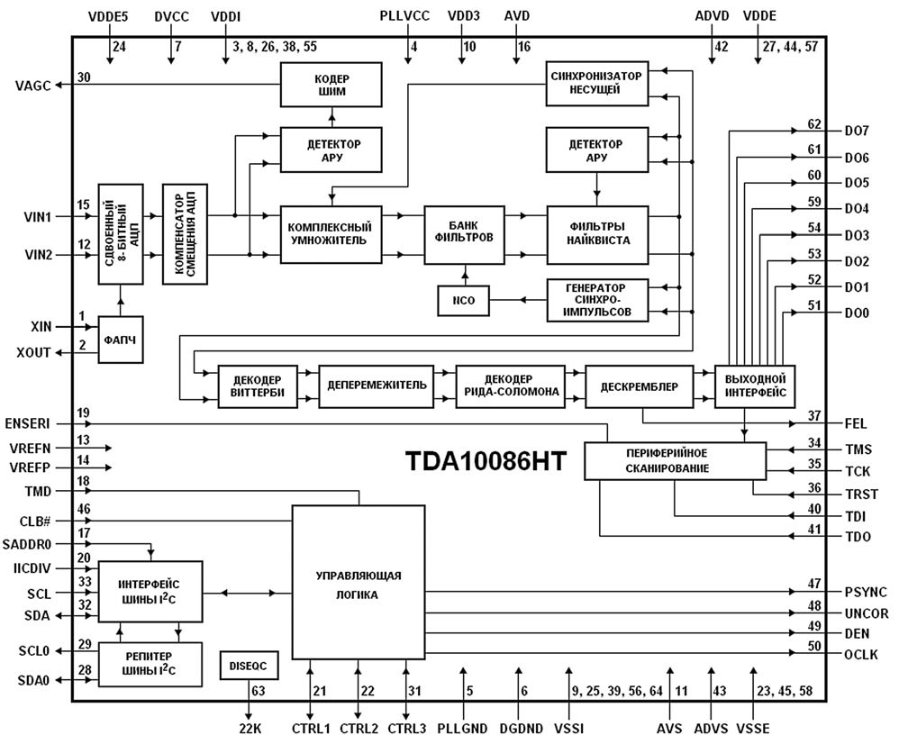

ИМС BPSK/QPSK-демодулятора TDA10086HT
ИМС TDA10086HT является последним канальным DVB-S/DSS QPSK-демодулятором фирмы PHILIPS и была разработана ею в 2002 году. Прототипом данной ИМС стала TDA10085HT. При этом обе схемы выпускались в 64-выводных корпусах TQFP, а назначение их выводов полностью совпадает. Практически единственным отличием TDA10086HT является использование входного сдвоенного 8-битного Flash-АЦП, преобразующего входные сигналы I и Q в цифровой вид (у TDA10085HT используются 6-битные АЦП). Данное решение позволило существенно увеличить качество приема сигналов с низкой скоростью цифрового потока. ИМС помимо сдвоенного АЦП имеет на своем кристалле когерентный BPSK/QPSK- демодулятор потоков широкого диапазона скоростей передачи и блок, выполняющий функции исправления ошибок, возникающих при передаче. Вход АЦП подключается непосредственно к РЧ преобразователю, формирующему сигналы I и Q.
Схема АЦП работает при частоте выборки до 100 МГц и может обработать входной сигнал в широком диапазоне скоростей потока. Принимаемый сигнал может иметь скорость до 45 МБод. После аналого-цифрового преобразования (Рис. 4) осуществляется цифровая фильтрация сигнала с помощью банка каскадных фильтров, а также фильтра побочных полос и фильтров Найквиста. Аналоговый сигнал АРУ формируется для оценки амплитуды принимаемого сигнала и поддержки его на постоянном уровне на входе АЦП.
Рис. 4. Структурная схема ИМС SAA7146A
Восстановление тактовых импульсов производится на удвоенной скорости передачи и достига ется путем когерентной демодуляции без использования обратной связи с гетеродином РЧ преобразователя. Обнаружение и коррекция ошибок производится включенными каскадно декодерами Виттерби (внутреннее кодирование) и Рида-Соломона (внешнее кодирование).
ИМС управляется по интерфейсу I2C. Через репитер можно передавать сигналы шины на ИМС РЧ модулятора, включая ИМС каскадно. Кроме того, для управления внешними устройствами (позиционеры, коммутаторы конверторов и т.д.), имеются аппаратные средства поддержки протоколов DiSEqС 1.x с контролем через интерфейс I2C. Линия прерывания может быть запрограммирована на активизацию по факту аппаратного сообщения от узлов ИМС, для индикации их функционирования.

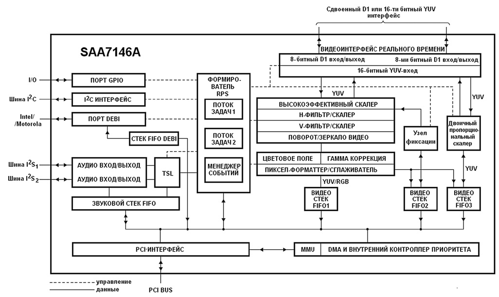

Мультимедийный SPCI‑мост SAA7146A
ИМС SAA7146A анонсирована в апреле 1998 года и представляет собой мультимедийный мост-скалер PCI для ввода видеоизображений со звуковым сопровождением в компьютерные системы с шиной PCI. ИМС содержит несколько входов, позволяющих связать разнообразные ИМС с шиной PCI. Источником сигнала могут быть аналоговые или цифровые ТВ программы наземного вещания, цифровые СТВ программы, аналоговые сигналы DVD плееров и рекордеров. На Рис. 5 показана функциональная блок-схема ИМС, ее основные узлы и порты интерфейсов.
Рис. 5. Структурная схема ИМС SAA7146A
Сдвоенный интерфейс D1 может быть связан с ИМС цифрового декодера (например, SAA7110 или SAA7111A) и ИМС цифрового кодера (например, SAA7185B), видеокодеками сжатия изображения или с совместимым с D1 интерфейсом. Интерфейс поддерживает двунаправленную дуплексную связь подвум полным каналам D1 (CCIR 656) с раздельными синхронизирующими линиями H/V. Частота тактового сигнала и удвоенного синхросигнала ввода последовательности пикселов может достигать 32 МГц. ИМС также поддерживает режим ввода в формате 16-битной параллельной шины YUV для связи с ИМС SAA7110.
Один из двух внутренних видеопроцессоров ИМС — двухмерный скалер HPS (High Performance Scaler). Передискретизация по горизонтали путем интерполяции
производится с фазовой точностью как для увеличения, так и для уменьшения количества пикселов. По горизонтали процесс вычисления выполняется в двух функциональных блоках: децимация усреднением окна отсчетов (до 65 точек) и фазолинейная интерполяция. Вертикальная обработка для уменьшения пикселов использует усреднение окна (до 65 точек) или линейную двухточечную интерполяцию.
Скалер также поддерживает функции регулировки яркости, контрастности, насыщенности и «хромакей» (англ. chroma key — цветовой ключ», технология совмещения двух и более изображений или кадров в одной композиции). На выход HPS сигнал может выводиться отформатированным в форматах RGB и YUV. Кроме того, выходной формат для изображений с низкой скоростью потока данных может реконфигурироваться в процессе вывода.
Второй канал обработки видеосигнала (в форматах YUV или 4: 2:2) идет в обход HPS и соединяет видеоинтерфейс, работающий в реальном времени, с интерфейсом
PCI. Он использует второй видеопроцессор — двоичный пропорциональный скалер BRS (Binary Ratio Scaler). Этот канал двунаправленный и имеет возможность преобразовать исходный видеосигнал (при частоте кадров 50 или 60 Гц) в форматы CIF (Common Interchange Format), QCIF (Quarter Common Interchange Format) или
QuarterQCIF. Сигналы телетекста, VBI и измерительные строки видеосигнала могут передаваться в обход скалера, не обрабатываясь в каждом поле кадра.
Цифровой звуковой интерфейс I2S в составе ИМС SAA7146A поддерживает различные форматы входных потоков данных. Две независимые интерфейсные схемы управляют звуковыми отсчетами, приходящими кадрами размером до 2 х 128 битов (двунаправленный или однонаправленный вход/выход). К ИМС можно подключить до пяти источников сигнала, например, SAA7360, SAA7366 (АЦП) и SAA7350, SAA7351 (ЦАП).
Периферийный порт (интерфейс) данных DEBI (Data Expansion Bus Interface) позволяет получить 8- или 16-битный параллельный доступ для системной установки и программирования периферийных мультимедийных устройств, подключаемых к SAA7146A. Интерфейс также способен передавать сжатые данные MPEG/JPEG от периферийных ИМС на шину PCI. DEBI поддержи вает протоколы, совместимые с Intel (шина ISA) и Motorola (шина процессора 68000) с пиковой скоростью передачи данных до 23 Мбайт/с.
Шина I2C в составе SAA7146A предназначена для конфигурации и управления периферийными ИМС. Ими могут быть однокристальные декодеры SAA7110 и SAA7111A, кодирующие устройства SAA7185B и SAA7187 или звуковые ИМС.
У интерфейса PCI в составе ИМС SAA7146A есть режимы чтения и записи как ведущее устройство. Интерфейс поддерживает виртуальную адресацию памяти для операционных систем, запускаемых в виртуальном страничном режиме. Интегрированный узел управления памятью MMU (Memory Management Unit) переводит ли-
нейную адресацию в физические адреса с помощью таблицы страниц системной памяти, используя программный драйвер. MMU поддерживает до 4 Мбайт виртуального адресного пространства на канал DMA.
SAA7146A может изменять свои  программируемые установки, используя формирователь RPS (Register Programming Sequencer), который работает самостоятельно по программе, устанавливаемой пользователем. Менеджер событий формирователя определяет программу, которая управляет внутренними поддерживаемыми оперативными событиями. У SAA7146A есть два RPS-конвейера для того, чтобы оптимизировать управление потоками (например, передача MPEG-потока данных и оперативное масштабирование видеоданных).
ИМС выпускалась в 208-выводном корпусе SQFP.

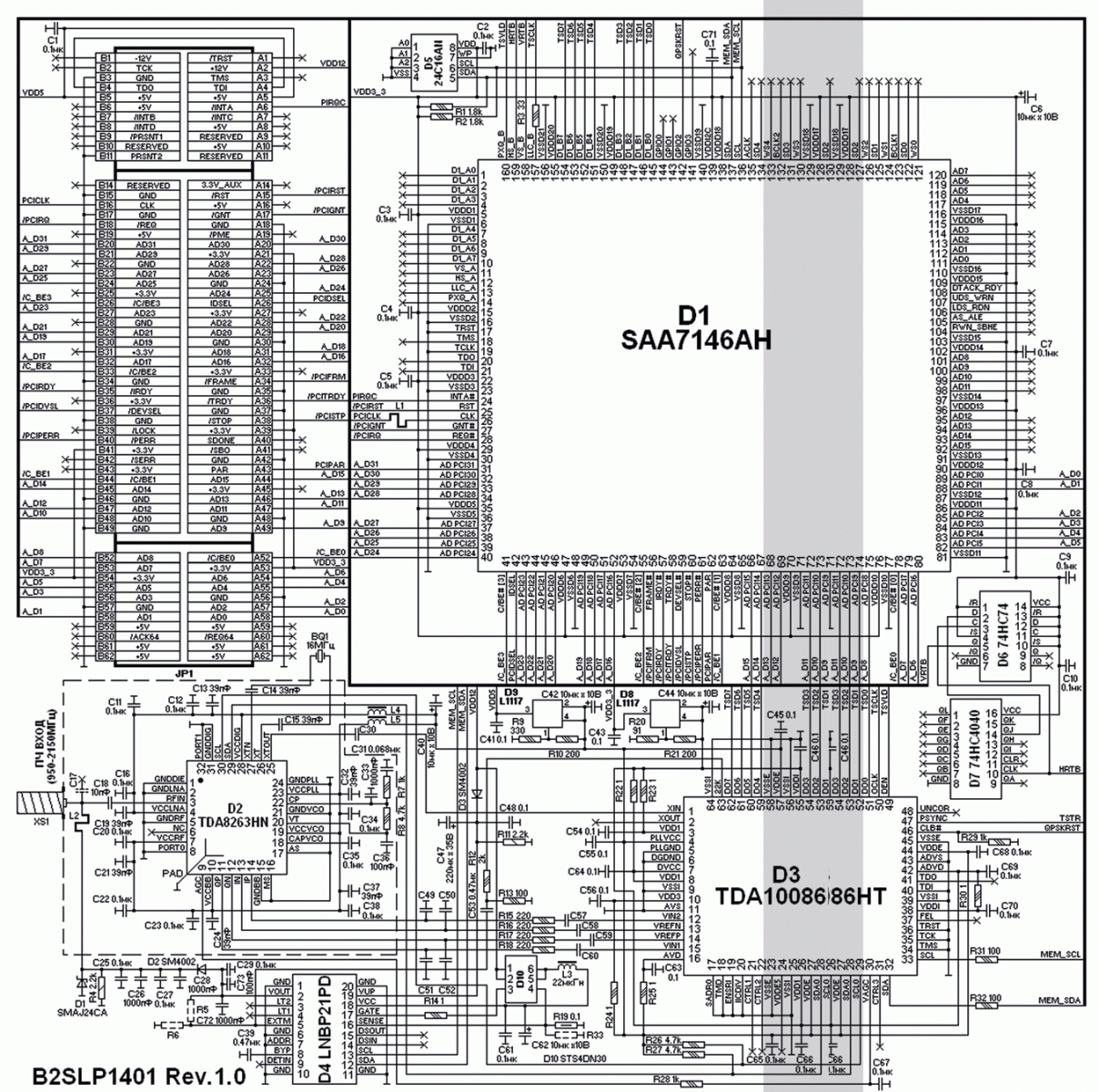

Принципиальная электрическая схема PCI-карты «S-1401» показана на Рис. 6. Поскольку на печатной плате отсутствуют позиционные обозначения элементов, на приведенной схеме они присвоены автором самостоятельно. Расположение элементов на плате показано на Рис. 7.

Рис. 6. Принципиальная электрическая схема PCI-карты «S-1401»
Входные цепи ресивера собраны не в отдельном NIM-модуле, а на основной плате, что позволило снизить производственные расходы. Входной сигнал первой ПЧ подается на F-разъем XS1. Разъем LOOP для подключения второго ресивера у «S-1401» отсутствует. Входной сигнал поступает на ИМС РЧ преобразователя D2, с выхода которого сигналы I и Q поступают непосредственно на ИМС QPSK -демодулятора D3, где оценивается их уровень и формируется напряжение АРУ для регулировки усиления входного сигнала ИМС D2. РЧ преобразователь управляется по шине I2C ИМС D1 через репитер в составе ИМС D3. ИМС D2 синхронизируется кварцевым генератором частотой 16 МГц (BQ1). Этим же сигналом тактируется ИМС D3.

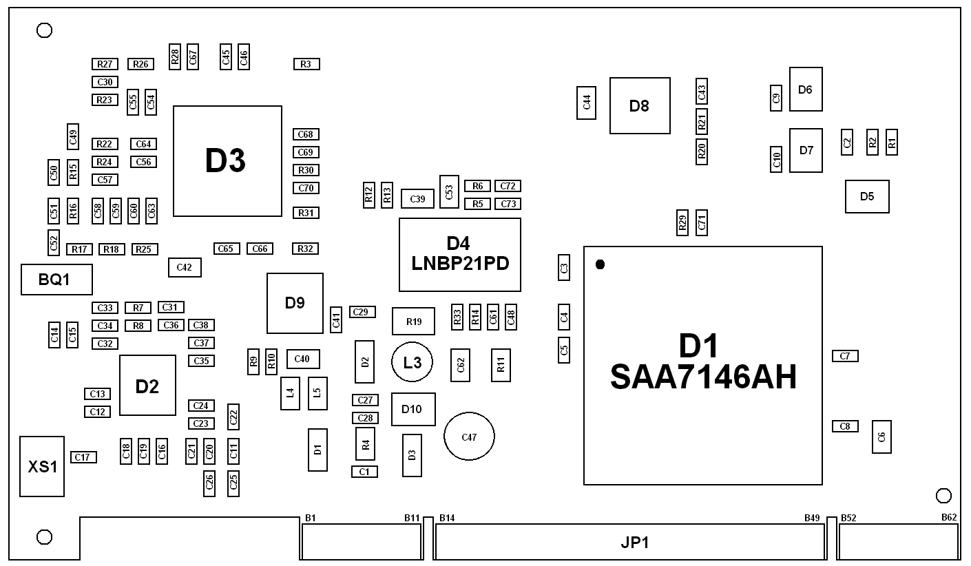

Рис. 7. Расположение элементов на плате PCI-карты «S-1401»
Сигналы I и Q с выхода РЧ преобразователя поступают на ИМС QPSK-демодулятора D3, который обеспечивает полное преобразование цифрового потока в сигнал TS. Ядро D3 питается от линейного стабилизатора D8 напряжением +1,8 В. Периферийные устройства в составе ИМС питаются напряжением +3,3 В от линейного стабилизатора D9. Этим же напряжением питается ИМС РЧ преобразователя D2.
ИМС D4 управляет по шине I2C конвертором LNB, ИМС D3 и ЭС-ППЗУ D5. Эта же ИМС формирует напряжения питания конвертора 13.5/18 В, инжектирует в кабель
снижения сигнал переключения поддиапазонов Ku-диапазона частотой 22 кГц и сигналы команд, управляющих внешними устройствами на основе протоколов DiSEqC 1.х. Напряжение питания ИМС D4 +22 В формируется импульсным DC/DC-конвертором в составе самой ИМС D4 c внешним силовым MOSFET-транзистором D10.
Сигнал TS c выхода QPSK-демодулятора поступает на второй канал обработки видеосигнала ИМС SPCI-моста D1. Канал конфигурируется на передачу данных без их преобразования с использованием канала DMA и стека FIFO. Для адаптации интерфейса видеосигнала к приему сигналов TS-потока используется схема на ИМС D6 (D-триггер защелка) и D7 (двоичный многоразрядный счетчик), которая формирует искусственные кадровые синхроимпульсы. Таким образом, обеспечивается ввод TS-потока в память компьютера с последующей его обработкой программными методами. ИМС ЭС-ППЗУ D5 выполняет функции идентификации карты, типа включенных в схему РЧ преобразователя и QPSK-демодулятора. Первые шесть ячеек с младшими адресами ЭСППЗУ зарезервированы для спецификации шины PCI.

Для ремонта PCI-карты «S-1401» потребуется PCI-райзер (удлинитель PCI- слота), а также антенна с конвертором, настроенная на любой спутник, прием которого доступен. Перед началом ремонта рекомендуется произвести визуальный осмотр компонентов ремонтируемой карты, проверить отсутствие окислений на плате, нарушений качества пайки.
Компьютер не определяет PCI-карту
В меню «Пуск — Настройка —Панель управления — Производи-тельность и обслуживание — Система — Оборудование — Диспетчер устройств» открывают вкладку и убеждаются в отсутствии в списке оборудования карты. Пропаивают ИМС D1 горячим воздухом. Если карта по-прежнему не определяется, заменяют D1.
PCI-карта определяется компьютером, но программа просмотра каналов показывает отсутствие уровня сигнала и его качества
Наиболее часто встречается неисправность — отсутствие преобразования принимаемого сигнала в РЧ тракте и канале демодулятора. Гораздо реже встречается дефект, при котором периодически пропадает принимаемый сигнал в процессе работы ресивера, либо в процессе работы происходит «рассыпание» изображения или его полный фризинг (заморозка, остановка). Дополнительным признаком при этом является полное отсутствие индикации уровня входного сигнала и его качества на соответствующих индикаторах программы просмотра каналов.
Прежде чем производить ремонт карты, нужно быть уверенным в работоспособности внешнего понижающего конвертора, его соединения с модулем (отсутствие пробоев и замыканий в кабеле снижения) и наличия напряжения питания конвертора. Для устранения дан- ного дефекта потребуются ВЧ ос- циллограф, частотомер и цифровой мультиметр.
Подключают PCI-карту через райзер к материнской плате компьютера и запускают его. Проверяют напряжения питания +1,8 В и +3,3 В, формируемые ИМС соответственно D8 и D9. Также проверяют наличие напряжения +22 В на выв. 19 D4. При отсутствии одного или всех напряжений заменяют соответствующие ИМС. В меню ручной настройки программы просмотра каналов устанавливают параметры передачи любого рабочего транспондера, принимаемого со спутника.
Контролируют напряжение, инжектируемое в кабель снижения (+13 или +18 В, в зависимости от поляризации принимаемого сигнала). При их отсутствии или отклонении от нормы заменяют ИМС D4.
Отпаивают экран, закрывающий D2 и ее внешние элементы. Проверяют частотомером или осциллографом тактовый сигнал частотой 16 МГц на выв. 25 D2. При отсутствии сигнала пропаивают кварцевый резонатор BQ1 и ИМС D2, если результата нет, вначале заменяют резонатор, затем ИМС. Затем осциллографом или анализатором шины I2C контролируют наличие сигналов SCL и SDA на входе D2. Если они в норме, заменяют D2. При отсутствии сигналов шины I2C на D2 проверяют сигналы SCL и SDA, поступающие от ИМС D1 на D3. Если они в норме, пропаивают D3. В случае сохранения дефекта заменяют D3.
Для проверки ГУН в составе РЧ преобразователя мультиметром измеряют напряжение на управляющем входе генератора (выв. 20 D2). Если оно нестабильно (хаотически изменяется), заменяют D2. Если в петле ФАПЧ отсутствуют быстрые или скачкообразные изменения амплитуды корректирующего сигнала, осциллографом необходимо проконтролировать форму и амплитуду I- и Q-составляющих на выходе D2. Они представляют собой шумоподобные сигналы амплитудой от 700 до 900 мВ. При их отсутствии D2 заменяют.
