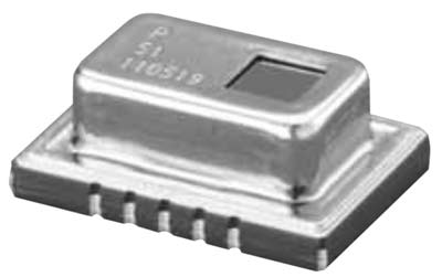

Компания Panasonic выпустила серию датчиков Grid-EYEAMG88xx, использующих данную технологию (Рис. 3).
Внешний вид матричного инфракрасного датчика AMG88xx от Panasonic
Рис. 3. Внешний вид матричного инфракрасного датчика
AMG88xx от Panasonic.

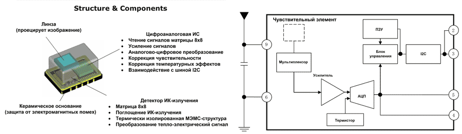

AMG88 – гибридная сборка в металлокерамическом корпусе. Она включает в себя ряд ключевых компонентов (Рис. 4): оптическую линзу, керамическое основание, детектор ИК-излучения в виде МЭМС-матрицы 8×8, термистор, цифроаналоговую интегральную микросхему для обработки сигналов с матрицы и управления.
Конструкция и функциональная схема AMG88
Рис. 4. Конструкция и функциональная схема AMG88.
Принцип работы AMG88 выглядит следующим образом (Рис. 4). Кремниевая линза направляет поток ИК-излучения на чувствительную матрицу датчиков. При этом угол обзора каждого сенсора равен примерно 7.5°. Общий угол обзора AMG88 составляет 60°.
Поток ИК излучения, поглощаясь датчиками матрицы, преобразуется в термо-ЭДС. Далее сигналы с помощью мультиплексора подаются на усилитель. После этого происходит оцифровка данных и формирование теплового изображения с помощью методов цифровой обработки сигналов.
Стоит отметить, что сенсоры имеют некоторую погрешность при изменении температуры окружающего воздуха. Для учета этого явления предусмотрен внутренний датчик – термистор. Его показания также оцифровываются с помощью АЦП.

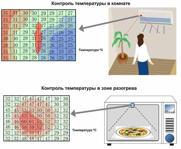

Чтобы не быть голословными, приведем конкретные примеры использования Grid-EYEAMG88 (Рис. 5).
Примеры применения датчика AMG88
Рис. 5. Примеры применения датчика AMG88.
Контроль температуры комнаты кондиционером. AMG88 дает возможность не только получать значение средней температуры воздуха, но и ее распределение по комнате. Используя систему подвижных шторок для управления направлением потока воздуха, можно обеспечить более равномерное распределение температуры в помещении.
Микроволновая печь. Если получать оперативную информацию о распределении температуры еды в камере печки, можно обеспечить ее более равномерный прогрев за счет управления скоростью вращения.
